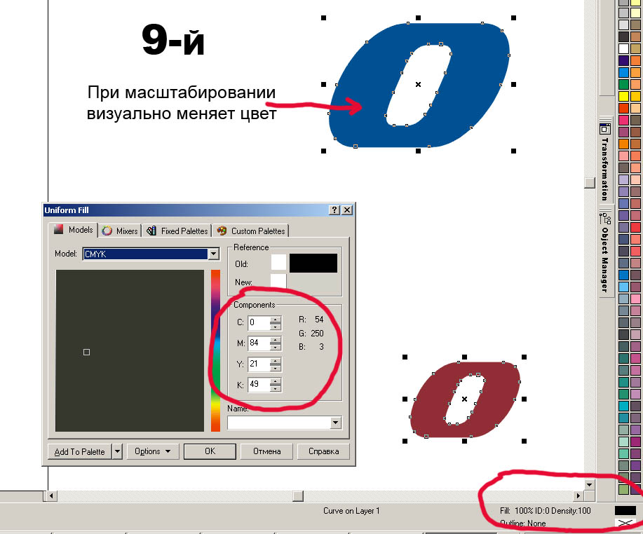

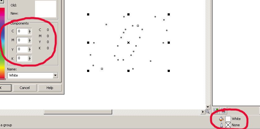

Вот попался мне в визитке непонятный для меня объект.
В Corel Draw X4 заливка на нем белая. Печатается (из любой версии) тоже белым.
То что он должен быть в печати чёрным опустим (вовремя выявили и поправили).
Случайно открыл его в 9-й версии и очень удивился (9.jpg).
Вот он:
Посмотреть вложение XXX.rar
Интересно, почему его так воспринимает 9-ка и как это должно было напечататься чёрным?
Там ещё был оверпринт, собственно по белому с оверпринтом этот объект и вычислили в Х4.
    107 КБ · Просм.: 929
    45.1 КБ · Просм.: 1 017

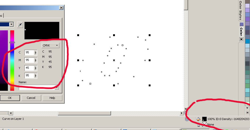

Ответ: Fill: 100% ID: 0 Density: 100
А вот что сказал про это X5:
Может какой-то плашечный цвет был, с учетом изменений в палитрах с ним могло много чего случиться.
В файле цвет из пользовательской палитры. Файл попал к Вам, а файл палитры остался у пользователя :).
Иногда эти цвета самозаводятся при импорте в корел всяких eps и т.п. и пользователь не отслеживает их при отдаче файла на сторону, т.к. сам он их намеренно не создавал.
Спасибо! Ни разу мне такое ещё не попадалось. Как говорится, век живи - век учись:)
Визитка попала к нам в уже собранном печатном листе (сборный тираж).
Если бы не оверпринт, никто бы и не заметил, так бы и напечатали...
Бывают веселее ситуации - когда имя цвета из сторонней пользовательской палитры или в импортируемом файле совпадает с именем цвета в Вашей палитре, но c другой формулой цвета.
