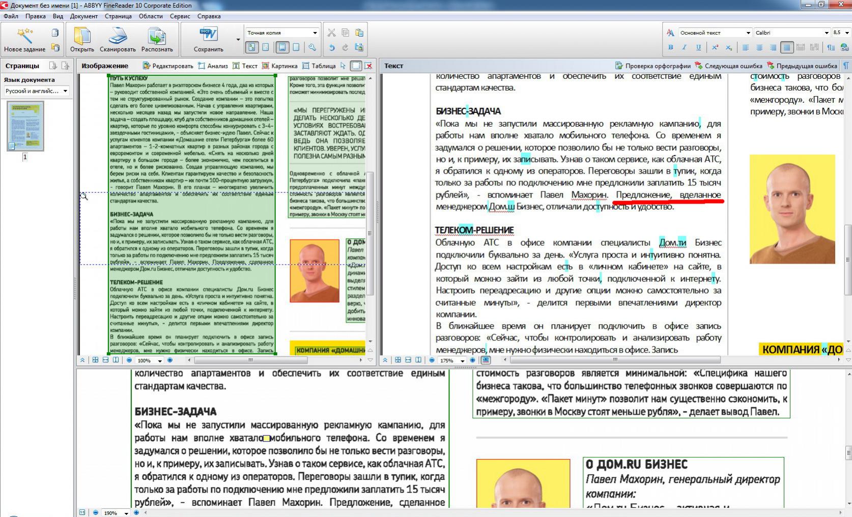

Ну вот даже пдф в кривых оно не распознает совсем без ошибок. Так что чего уж там. Казалось бы черный текст на белом фоне, минимум графики однако... пара ошибок было причем таких что не поймешь без корректора. Орфография правильная, по смыслу не то. Пдф http://forum.rudtp.ru/downloads.php?do=file&id=626 ворд http://forum.rudtp.ru/downloads.php?do=add сделанное/вделанное первая колонка
Ответ: FineReader примет это нормально или нет? Листы содержут буквы старого мремени.
Орфография правильная, по смыслу не то. http://forum.rudtp.ru/downloads.php?do=file&id=626
Это было проблемой в третьей или четвертой версии файнридера, во всех поздних таких явных корректировок не было (они все обозначалась как неуверенно распознанные).
Вообще сначала идет автоматическое распознавание. Затем ручками постранично проверяешь. Прощелкиваешь F4 (или уж забыл как) по неуверенно распознанным словам. Потом экспорт в ворд и приглаживание с проверкой там.
Процент финальных ошибок при этом очень минимальный. Хотя скоро будет и смысловая проверка, есть уже наработки по нейронам, многоядерным системам и анализу текстов на естественном языке.
В комплекте прилагается "облачная" система ИИ "Корректор", оплата эксплуатации системы постраничная.
Так же прилагается система "Автовёрстка".
splxgf, 10-й файнридер. Реальный пример недельной давности. Неуверенные слова я проверяю. Как видим слово "вделанное" не помечено как неуверенное.
