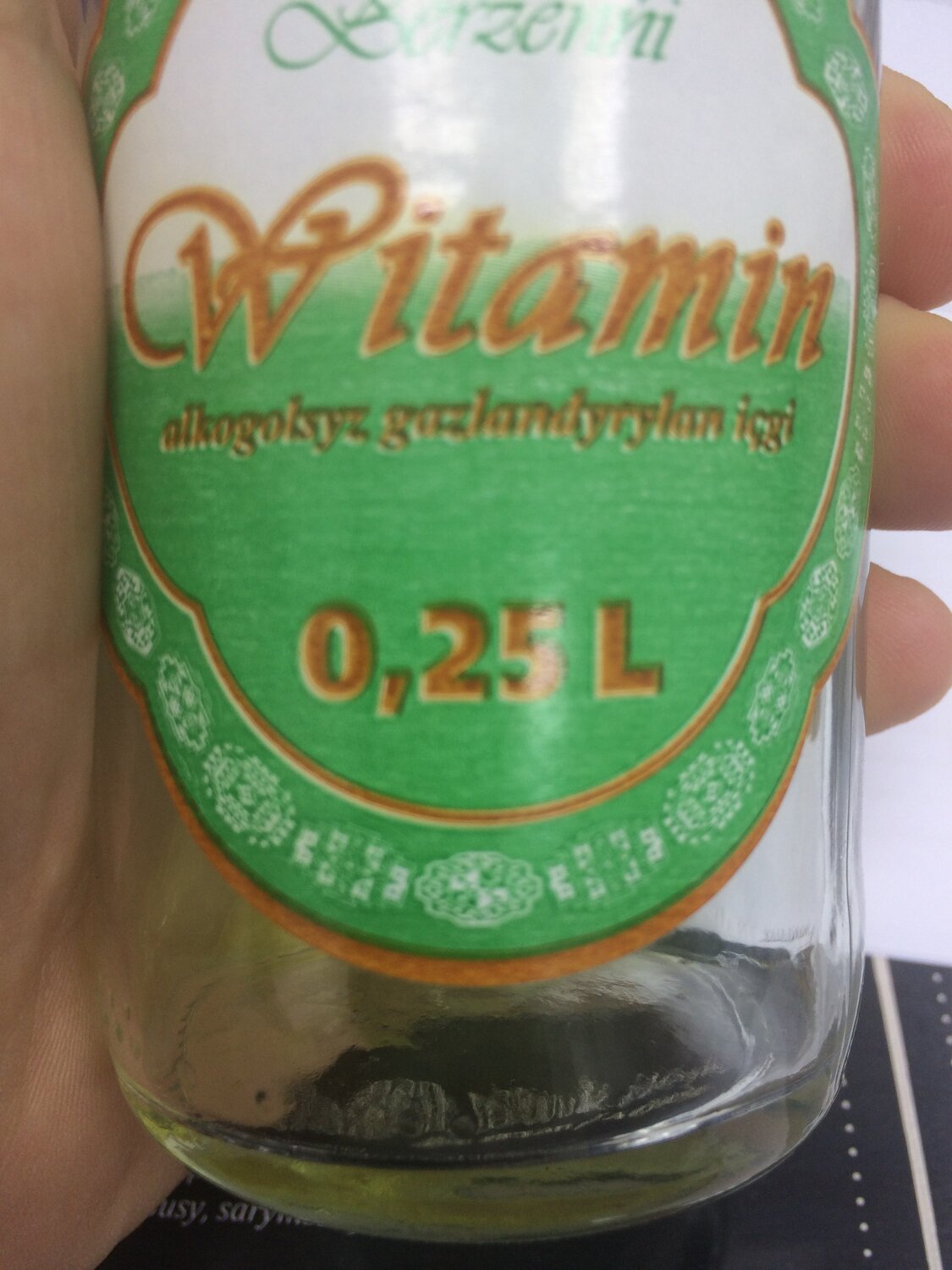

Всем привет. Такая проблема, краска при печати ложиться разводами и рывками как на изображении, и так на всех секциях на всех пробуемых материалах. Машина Autoflex Excel 330-6. используемую краску тоже прикрепляю.

Интересно, что порядок наложения красок CMYK. Т.е. К накатывается последней.
Я флексом непосредственно не занимался, потому интересно - во флексопечати порядок наложения всегда такой, классический?
По классике да, каркас последний. Не хватает массы инфы - полимеры, липкой ленты, анилоксов, красок, температурных условий т.е. всех остальных переменных во флексе влияющих на конечный оттиск.

Скорее всего недостаточное значение поверхностного натяжения материала.
Необходимо коронирование материала.
Надо проверить. Или специальными фломастерами или специальной жидкостью.

1) печать одинакова что на полимере что на анилоксе. 2) температура комнатная + -

На других материалах пробовали? Печать 2мя пантонами? На других полимерах результат такой же?

на пакете, бумаге, прозрачной и белой пленке (самоклейке), мед. фольга... если ничего не забыл... результат один и тот же + -
бумага соответсвенно съедает краску, поэтому на ней не столь явно выделяется дефект.
пробовали полимер в 2 странах заказывать, не в полимере дело
Какие анилоксы по краскопереносу? Чем отличается печать на разных анилоксах?

Хорошо, когда машину принимали - запускали явно же был положительный результат при связке старые клише + анилоксы. Если поставить дефолтные настройки-материалы результат тоже отвратительный? Надо понять что изменилось от изначальных стартовых установок.

Климат в цеху пересушен. Ставьте увлажнители воздуха.

Идите методом исключения причин. На данный момент вы знаете, что дело не в полимере и не в материале.
Остается подозрение на краску, секцию, печатника. Смотрите какие заказы у вас печатаются нормально (плашки на похожем анилоксе) и втыкайте туда это клише, желательно в этой же секции на этом же формном, с этим же скотчем где все было нормально (и тем же печатником). Если печать идет нормально, то подозрение на краску. Если такая же ерунда, то подозрение на формный скотч и все таки полимер.

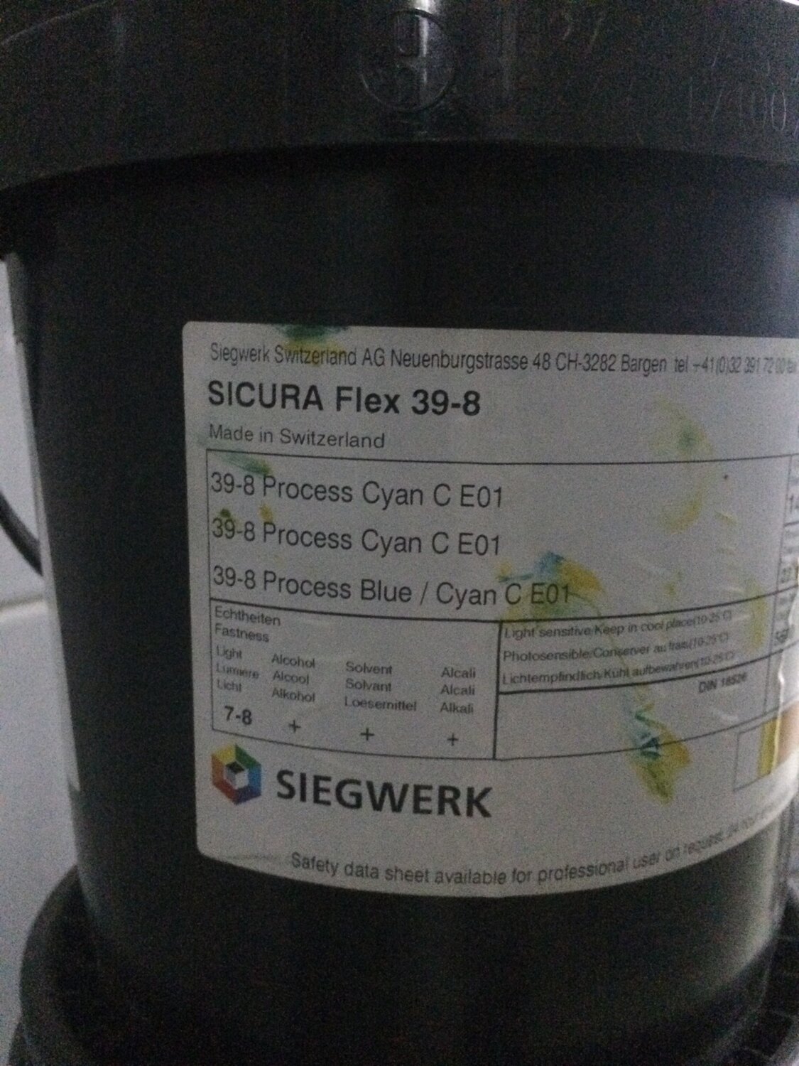

Что мешает ТСу обратиться со своим вопросом к поставщику краски? В российском представительстве "Зигверка" сидят очень адекватные люди. Возможно у вас их представительство тоже имеется.
Если, как уже говорилось, печать двумя пантонами, то что нам дает фотография банки с цианом? Пантоны-же кто-то намешал? Может там вопросы?
Можете прислать фотографию анилокса. В чистом виде.
Мне кажется что печатники засушили водную краску. А глубокую очистку не проводили.
