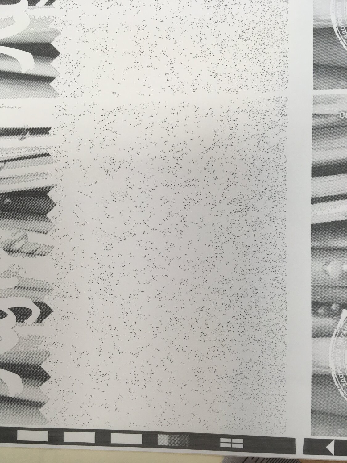

Всем привет! Помогите советом пожалуйста. С флексой сталкиваюсь нечасто. Отправили на вывод макет, с участком в котором в черном мелкие точки (размером с пиксель) и процентовка до 15%. На формах и печати получили ощутимый растр. Репроцентр, уверяет что с файлом ничего не делали и даёт битовую карту что мол так и должно было быть с ваших файлов.

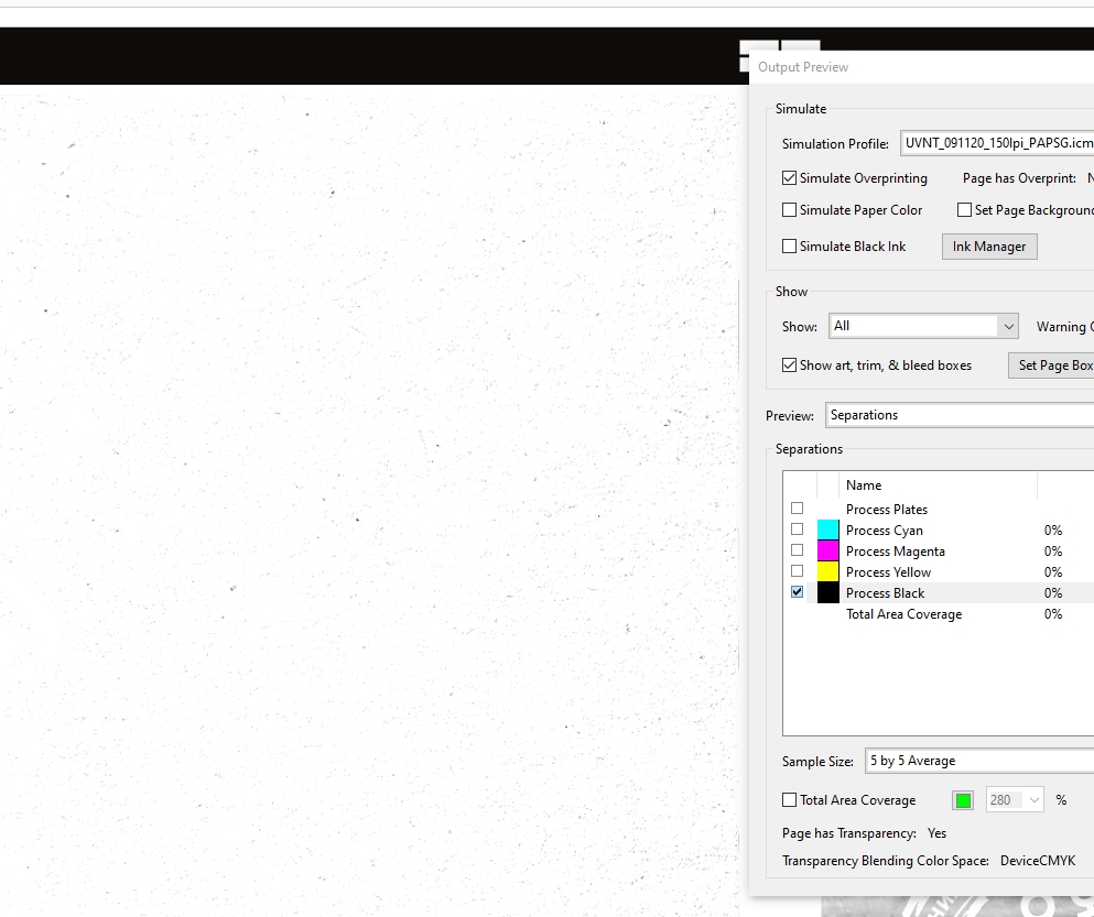

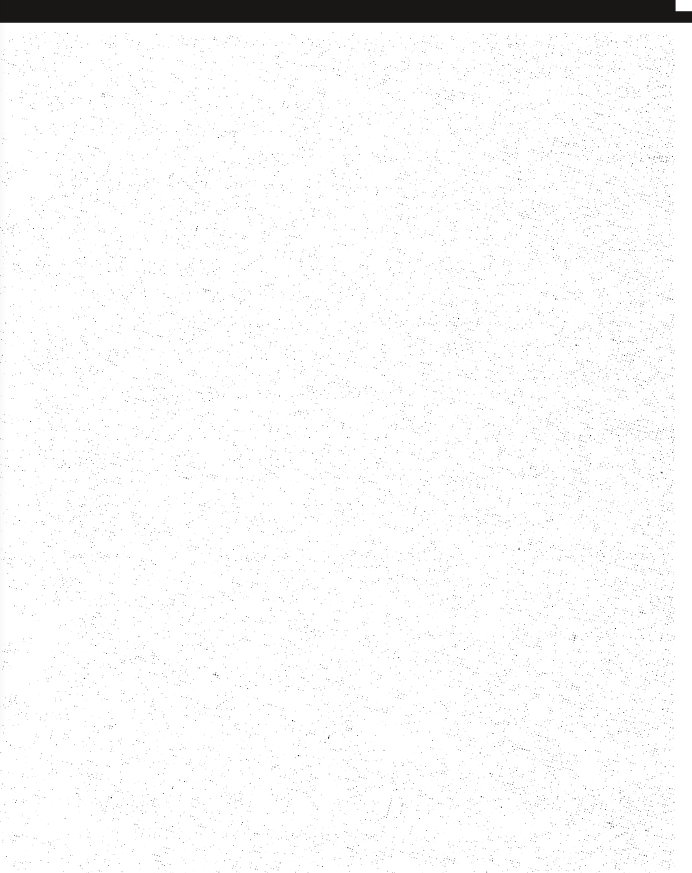

Прилагаю, output preview из пдф, с симуляцией профайла с которым было поделено и всегда выводим в этом же репроцентре и всё ок, битовую карту с len файла из репроцентра и фотку оттиска.
Почему так могло произойти?

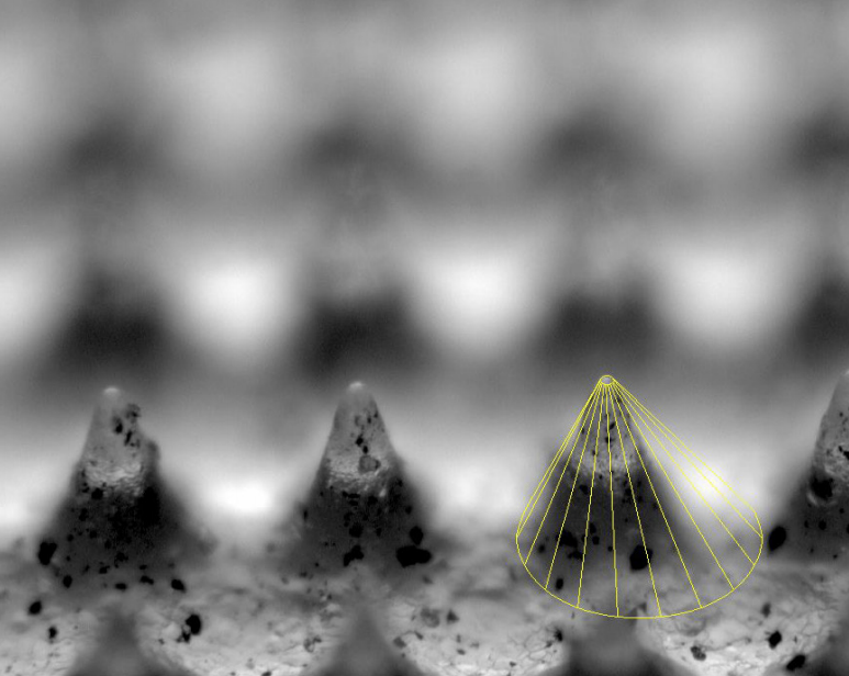

Мелкая точка на форме выглядит вот так:

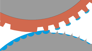

и при контакте с анилоксом из-за того что ее вершина очень маленькая она может провалиться в ячейку:
Если их смыло, то это хорошо с одной стороны. Гораздо хуже если ее оставило и она сначала просто начала проваливаться в ячейку и оставлять на оттиске более жирные точки. А потом начала деформироваться и оставлять на оттиске кляксы. В случае спиртовой печати все это выглядит намного грубее, там еще и краска на такой точке может сохнуть.
