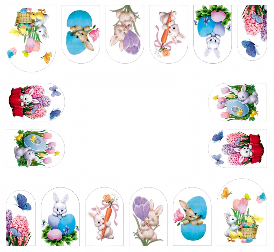

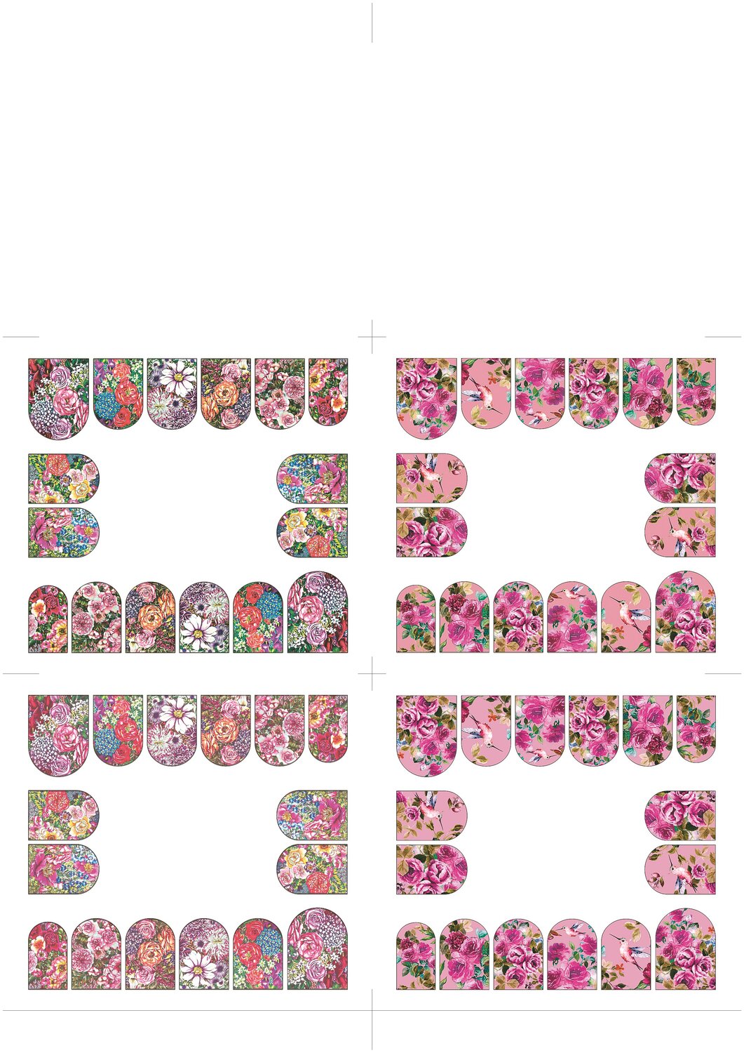

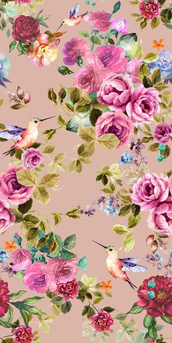

Здравствуйте. Появилась такая вот неприятная проблема. Сдала макеты в CMYK (12% растискивание, 80% черного, 300%, swop мелованная бумага). Так вот, практически все работы стали очень темными, контрастными, а местами цвет вообще грязный. Хотя на мониторе все хорошо.
Я решила кривыми вытянуть свет, но это нечего не меняло (на мониторе почти чуть ли не прозрачное), а после печати немножко светлее.
Печатали как через tiff формат так и через jpeg для эксперимента, без разницы.
Думала, может это проблема в исходниках ( плохое качество изображения)?
Картинки используются для слайдер дизайна и с реального размера уменьшаются до размера ногтевой пластины, а потом данные обьекты переносятся на макет.
Что делать в таких случая, можно ли как то осветлить работу? что бы и печать её так воспринимала, возможно машину нужно правильно настроить для таких случаем?
В закрепе висит работа которую я отдавала в печать и исходники без обработки

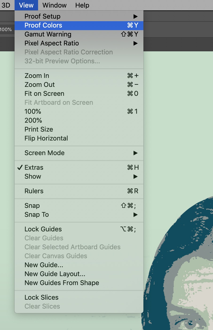

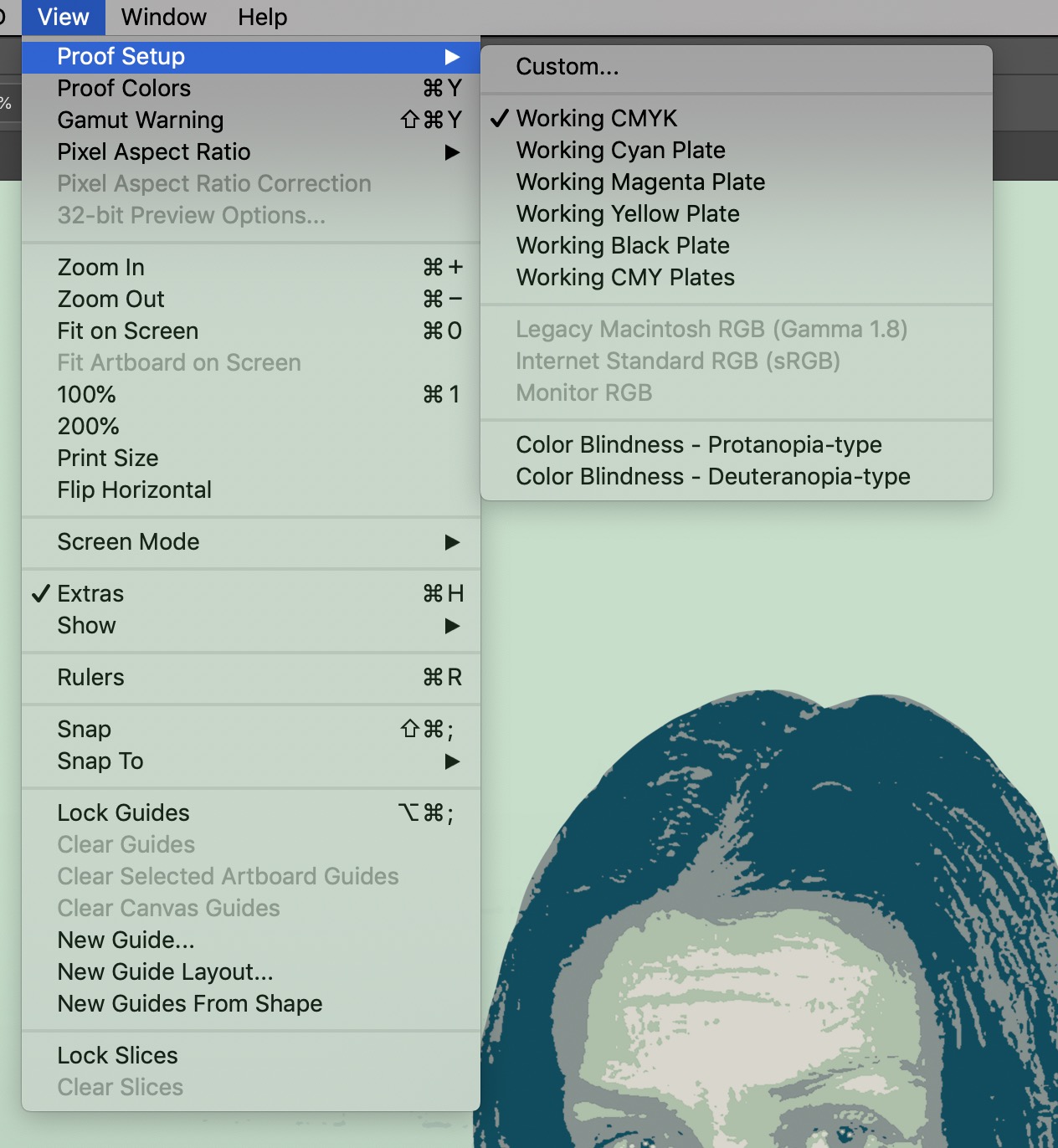

Если ваш монитор скалиброван, то выберите в Фотошопе вот здесь рекомендованный профиль:
117111
А здесь включите галку:
117112
И крутите цвет. ДО ПЕРЕВОДА в CMYK.

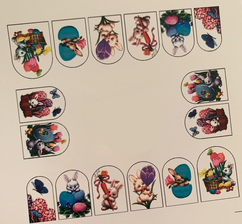

Как тогда стоит отдавать печать? мы пробовали RGB - цвет хороший, яркий, сочный. Но границы почему то не всегда четкие, местами теряется контраст и тоже не угадать какие работы будут хорошими, а какие плохие.
На четкость модель RGB никак не влияет. Точную модель принтера знаете? Дайте инфо. И покажите тут (поместите на форумный обменник) ваш файл, который неудачно отпечатан.
Модель не знаю.
    188.3 КБ · Просм.: 741
    154.9 КБ · Просм.: 719
Мне нужен ваш файл, который пошел в печать а не скриншот. Поместите на обменник. Движок форума пересжимает файлы в постах.
да, тут явно проблема печати, они там не двойным CMYK и не backlit mode печатают ?
Грусть.
Кстати, а носитель кремового цвета или так фото вышло ?
а ничо, что у этих картинок нет и никогда будет "чётких границ"??? )))
но печать завалена конечно
Грусть.
Фото так вышло. Без понятия, сменили настройки на стандарт цветности и стало получше, но все равно как то не чистые цвета, местами грязноватый красный или розовый (особенно это видно когда переход с красного в черный).
Хотя к примеру печатали вот такую картинку 564х564 72 дпи, то вышла капельку темнее, но была четкая, резкая'hz'
