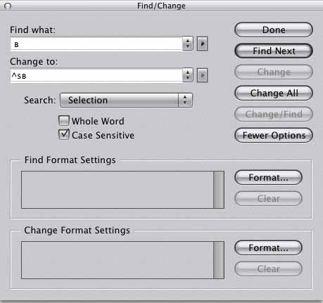

Подскажите, как осущиствить в InDesign, если я не ошибаюсь, эврестическое форматирование - т/е все предлоги "и" "в" и/т/п остаются в конце строки, чтоб с них не начиналась новая строка, так же как и тире?
Ответ: Форматирование текста - как оставить предлоги в конце строки?
Я обычно вот так, как на картинке перелопачиваю статью... Вместе с форматированием двубуквенных предлогов занимает от силы минут 10.
Можно еще скриптами воспользоваться, но я им не доверяю...
Если что-то непонятно — спрашивайте, сейчас расписываться времени просто нет.
    32.8 КБ · Просм.: 1 169
Хмм... Спасибо! И как это я сам до такого не додумался! =)
Если можно поподробней, что такое "неразрывный пробел"?
И все таки хотелось бы услышать другие варианты решения проблемы, потому как все это хорошо применимо в одной статье, а когда более 100 полос то уже приходиться искать оптимальный вариант!

Чтобы отформатить всю публикацию одним махом -- нужно выбрать вместо «Story» «Document» в меню «Search».

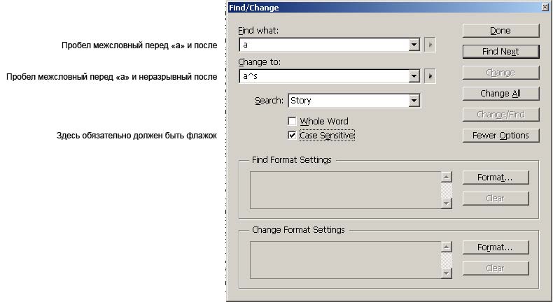

Простите за назойливость, на данная процедура, насколько я понял, правит только предлог "а", или я ошибаюсь!?

А ты не догадываешься, что букву «а» можно заменить на «в» или какую хочешь, даже на предлог можно заменить, например на «не»?
да нет, догадался кстати ))) только вот ошибчка закралась в вашу инструкцию - в окне замены нужно поменять межсловный и неразрывный пробел местами - ИМХО - ведь предлог должен "запрыгнуть" на предыдущую строчку в конец!
Предлоги наоборот не должны оставаться в конце строки. Так что у меня все правильно. У тебя даже вопрос неправильно сформулирован, а я не вдуплил сначала, что ты в вопросе ошибся -- предлоги и тире должны переходить на следующую строку, а тире -- нет, если это тире не обозначает прямую речь.
