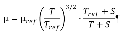

А что делать если в формуле символы некорректно конвертируются?
До
После
Это вылезает скорее всего пользовательский шрифт, который зачем-то выбрали при наборе. Перенабрать. Кстати, в данном случае знак умножения перед дробью не нужен (имхо).
