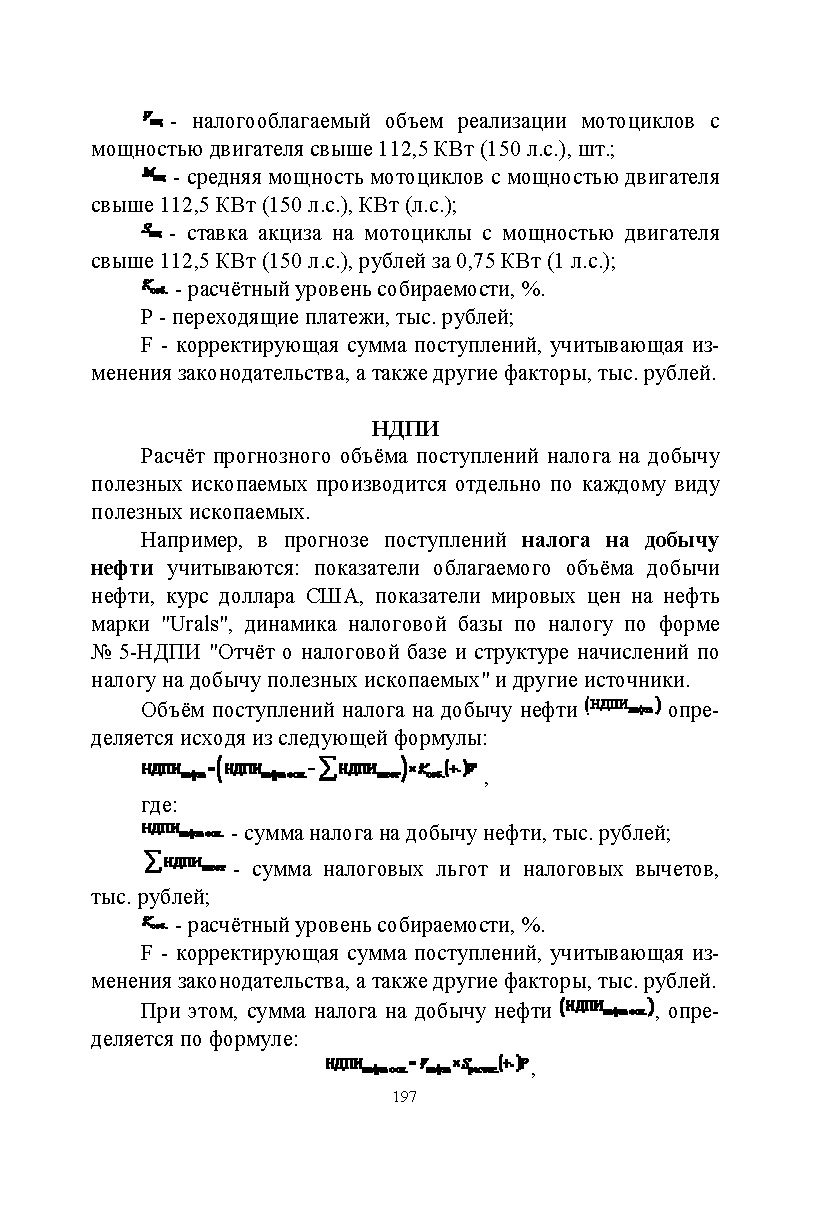

Подскажите пожалуйста, что можно сделать? Принесли брошюру сверстанную в Word-е с кучей формул. Для спуска полос пытаюсь вывести ее в PDF, а все формулы выходят в ужасном качестве. Настройки вывода изображения вывожу на максимум - толку ноль. Формула ссыслается на PNG на сайте. Там он висит в 300 dpi. А выводит 100dpi...
    258.6 КБ · Просм.: 611

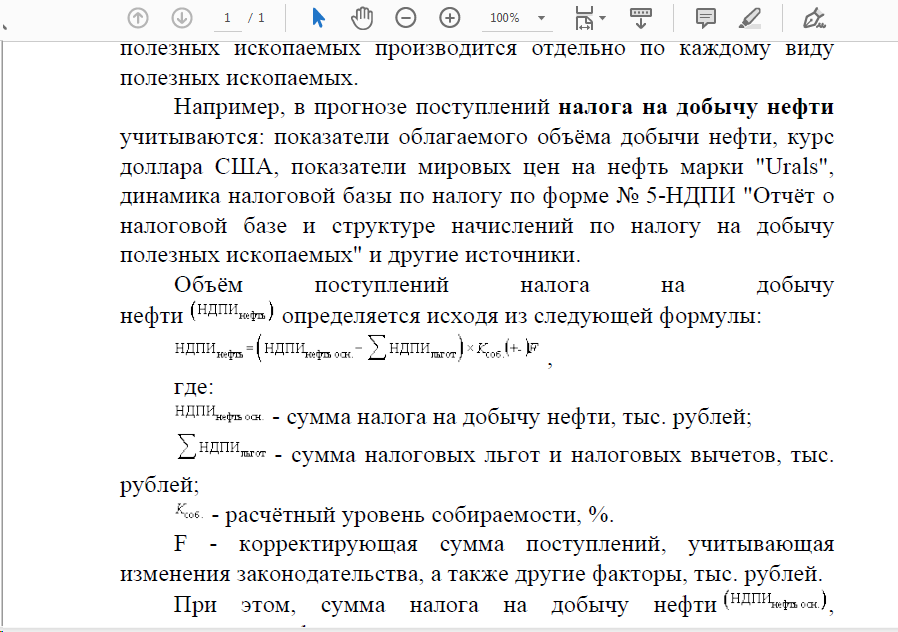

все намного печальнее. текста там нет в принципе. Картинка по этой ссылке есть. При скачивании она 300 точек. а при выводе - 100...
    296 КБ · Просм.: 659

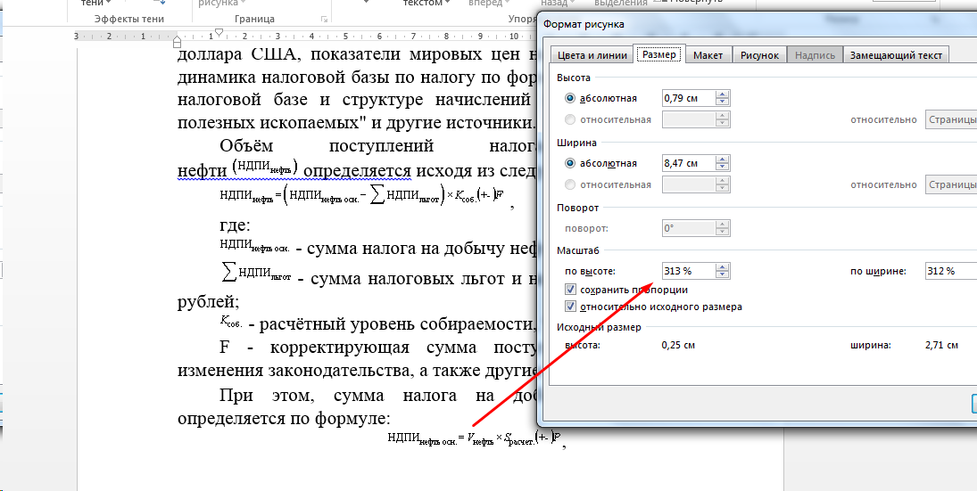

У Вас рисунки вставлены в плохом качестве, да еще и растянуты более чем на 300%. Поэтому качества и не будет...
115784

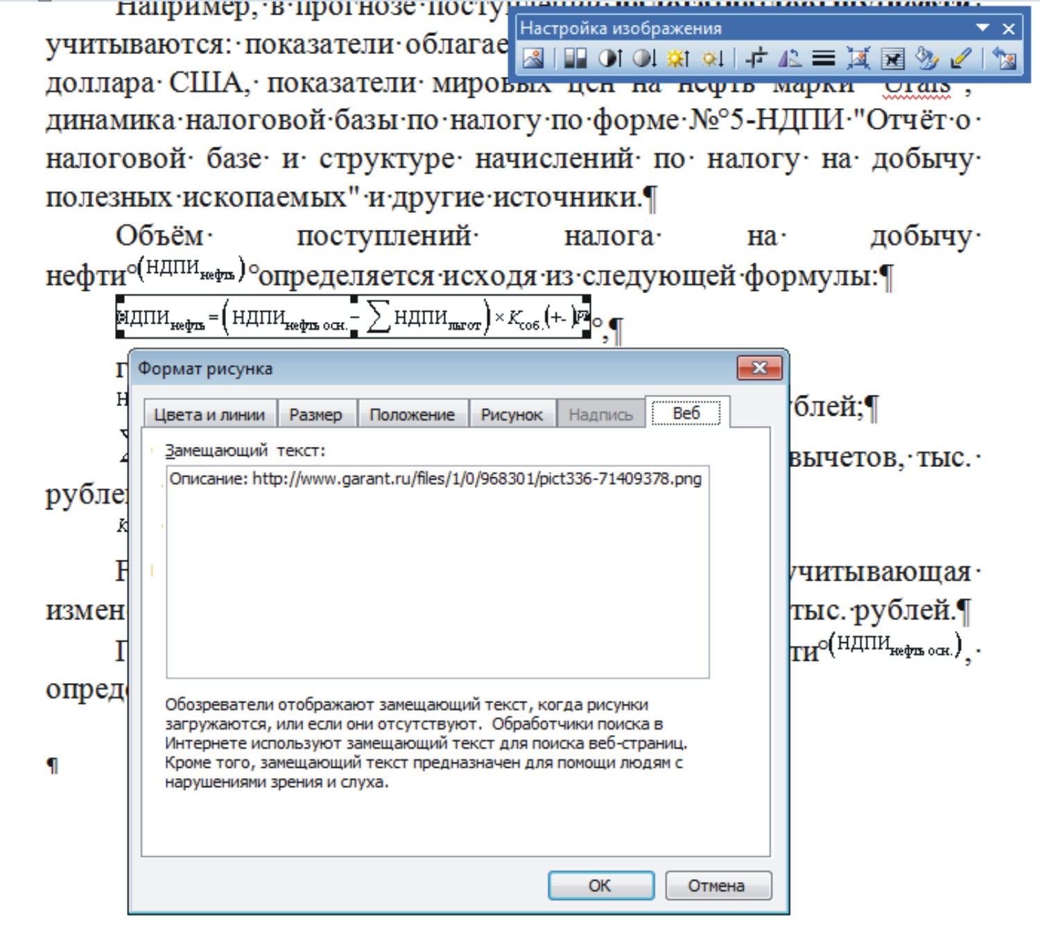

Если посмотреть свойства формулы (рисунка), то там есть ссыль "Описание: http://www.garant.ru/files/1/0/968301/pict336-71409378.png"
Качество png ниже плинтуса. Мой рецепт - оставить как есть.
