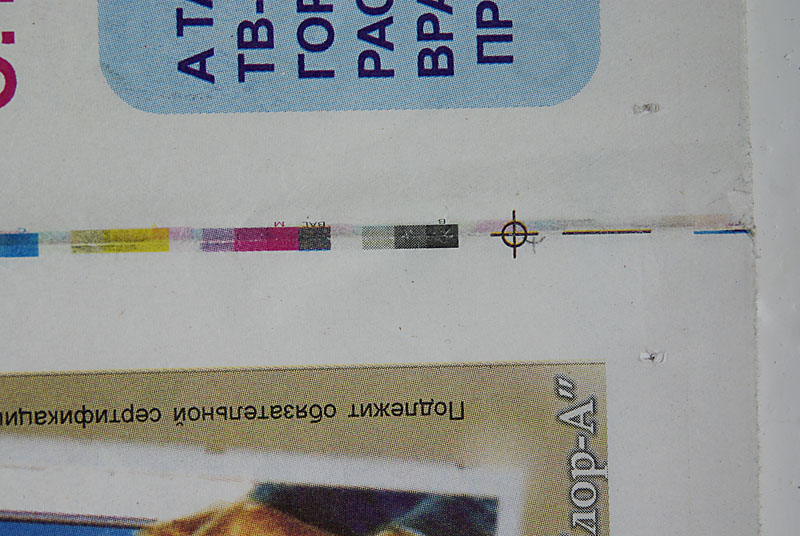

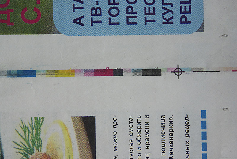

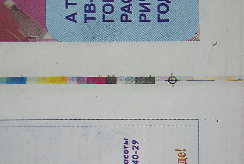

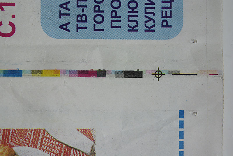

Dimcha сказал(а):
А потёки откуда? И странно что у них всегда на одних и тех же страницах кальки съезжают.
MadDes++++
это точно проблема печатников. Несовмещение пленок например.+++
Несовмещение пленок-это ТОЧНО НЕ проблема печатника, печатник не имеет дело с пленками. Печатник имеет дело с пластиной.
Пленки -дело монтажиста.
Но, если НЕСОВМЕЩЕНИЕ происходит регулярно на одних и тех же полосах, тут дело в машине или в бумаге.
У нас иногда подобная проблема.
Если у нас хорошо совмещаются 1 и последняя (16, 24, 32...) (они идут на одной стороне пластины), то другая сторона слетает.
искали причину долго.
1 вариант: Печатная машина стоит наклонно на какие то доли градусов.
2. Неотригулирована машина. (наладчик пусть посмотрит)
3. Бумага морщит. Она поступает с завода рулонами, при разгрузке может "побится", может и впитать влагу (на поверхности появляются неровности).
Когда руками трогаешь при печати рулон, когда она идет со скоростью, то видно как бумага подпрыгает. Попробуйте проверить.
НО, не всегда в бумаге дело.
Это все плохо. Скорее всего дело в вашей машине, и печатники ваши лодори. Или нет наладчика нормального.
Поймите, если печатник не захочет исправить (скорее всего знает в чем дело, лень просто ему) он будет говорить, что дело в пленках, в химикатах,в "компутере". Это обычное дело. Потом все привыкают к ТАКОЙ печати, и уже никто не задумывается в чем дело.
Мы искали причину, нашли, только уже все привыкли.
Малое несовмещение, допустимо наверное.
Вы только посмотрите, какое НЕСОВМЕЩЕНИЕ в столичных газетах в ПРАЗДНИКИ! Это пьяные печатники
работали.
