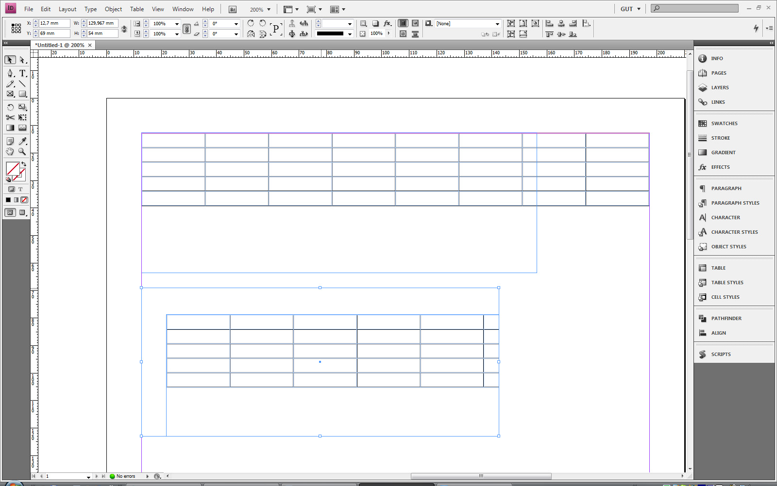

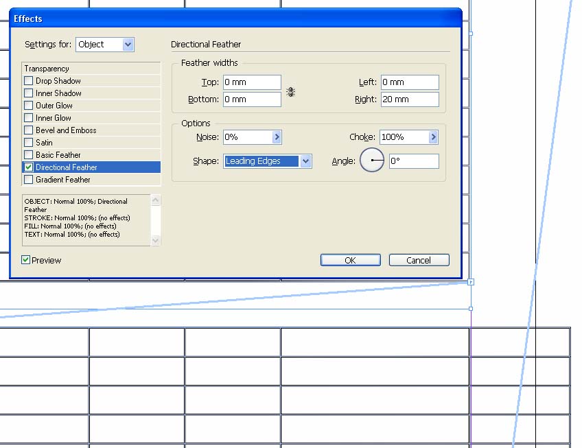

Изврат, конечно, редкостный, и тормозить будет... Но всё же, так для общего развития, вдруг пригодится:):

Eugenyus, изврат, конечно, есть, но ведь работает! Спасибо!!!
Ответ: Фрейм - как граница печати таблицы
Ну раз так, внимательнее только с настройками — в моем примере контур таблиц засветлён процентов на 30.

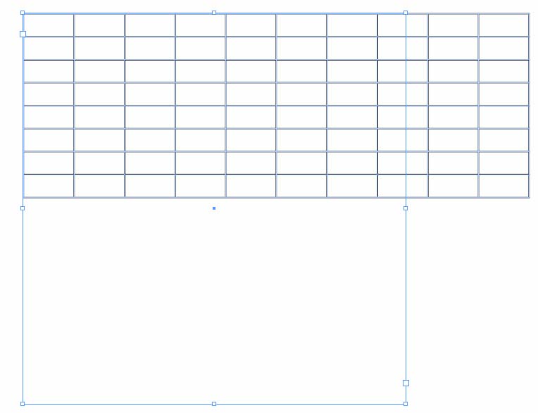

Может я чего-то не понял, но если фрейм с таблицей(1) вставить в пустой фрейм (2) (ctrl+alt+v), то фрейм №2 как раз и будет тем ограничителем, обрезающим видимую часть таблицы.
