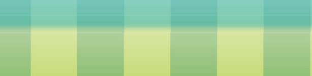

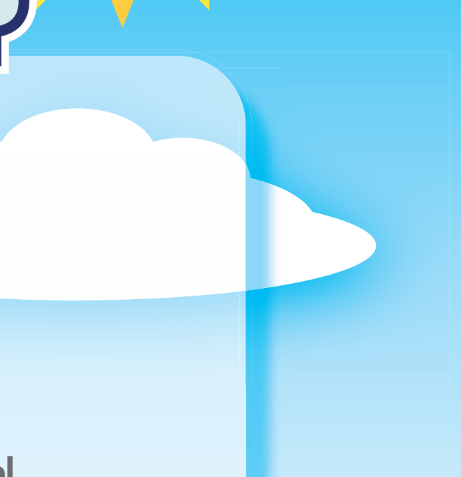

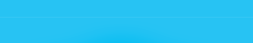

Добрый день!
Не знаю как решить эту проблему, при выводе в пдф появляются белые полосы от фреймов с эффектами теней. С типографии развернули, боятся, что на печати будет заметно, хотя они очень тонкие , тоньше волосяной линии

Вопрос наидревнейший.
Не будет ничего.
Для успокоения, можете открыть файл в фотошопе указав разрешение РИПа и поглядите.
Реакции: langry и Neumeha
Реакции: Neumeha

Тоже думала, что ничего не будет, слишком тонкие линии, но заказчик уже напуган, не разубедишь. Спасибо большое за ответ!
Если при увеличении или уменьшении превью линии эти начинают прыгать, исчезать или перемещаться - то вас посетил известный глюк pdf
Реакции: ~RA~, langry и eugeny
Нет никаких полосок, это миф, порожденный антиалиасингом отображения в акробате. Прекрати множить слухи про ЦПМ :)
Прекрати беапелляционно заявлять о том, что не можешь подтвердить.
Тут апелляций, масса только на этом форуме. Ты тут 15 лет уже, до сих пор не прочел? :) Я не заявляю ничего, просто констатирую факт. На выходе ЦПМ это может проявиться в случае, если в процессе обработки печати происходит сжатие растрового изображения например, это уже касается самой ЦПМ или кривых рук, но ни как не
Речь шла о "полосках", которые ТС видит в pdf после сохранения в версию 1.3, которые пугают заказчика, которые на самом деле миф :)
А что касается ЦПМ которые их воспроизводят... это аналогично тому, как печатать на некалиброванной машине, а потом при претензии к цвету, заявить "мы не виноваты, у вас в файле так сделано"
Рип, неотъемлемая часть ЦПМ иногда физически он может стоять отдельным коробком, иногда встроен в ЦПМ, тем не менее без процесса растрирования не обойтись. Но ладно, принимаю логику :) Когда кто-то напишет "полосит ЦПМ" Обязательно не забудьте указать ему какая именно деталь в нем полосит на самом деле :)
Это не слух. Наблюдал на цветном лазернике HP, модель уже не скажу и на canon imagepress C1 и ещё одной подобной. Им всем надо было отдавать на Рип не плющенные пдф. Плющенный пдф для новой техники зло, ей легче отдавать пдф с прозрачностью. Если типография не требует плющить - не плющ.
И отвечаешь, что плющеный файл посылался как есть, а не сжимался например после этого? Ну... для уменьшения размера скажем :) Это ведь уже другая история, как раз эти полосы реальны и будут видны, даже если отключить сглаживание в отображении акробата :) И опять это не глюк pdf:)
С этим и не спорю :) Но я за понимание процесса :)
