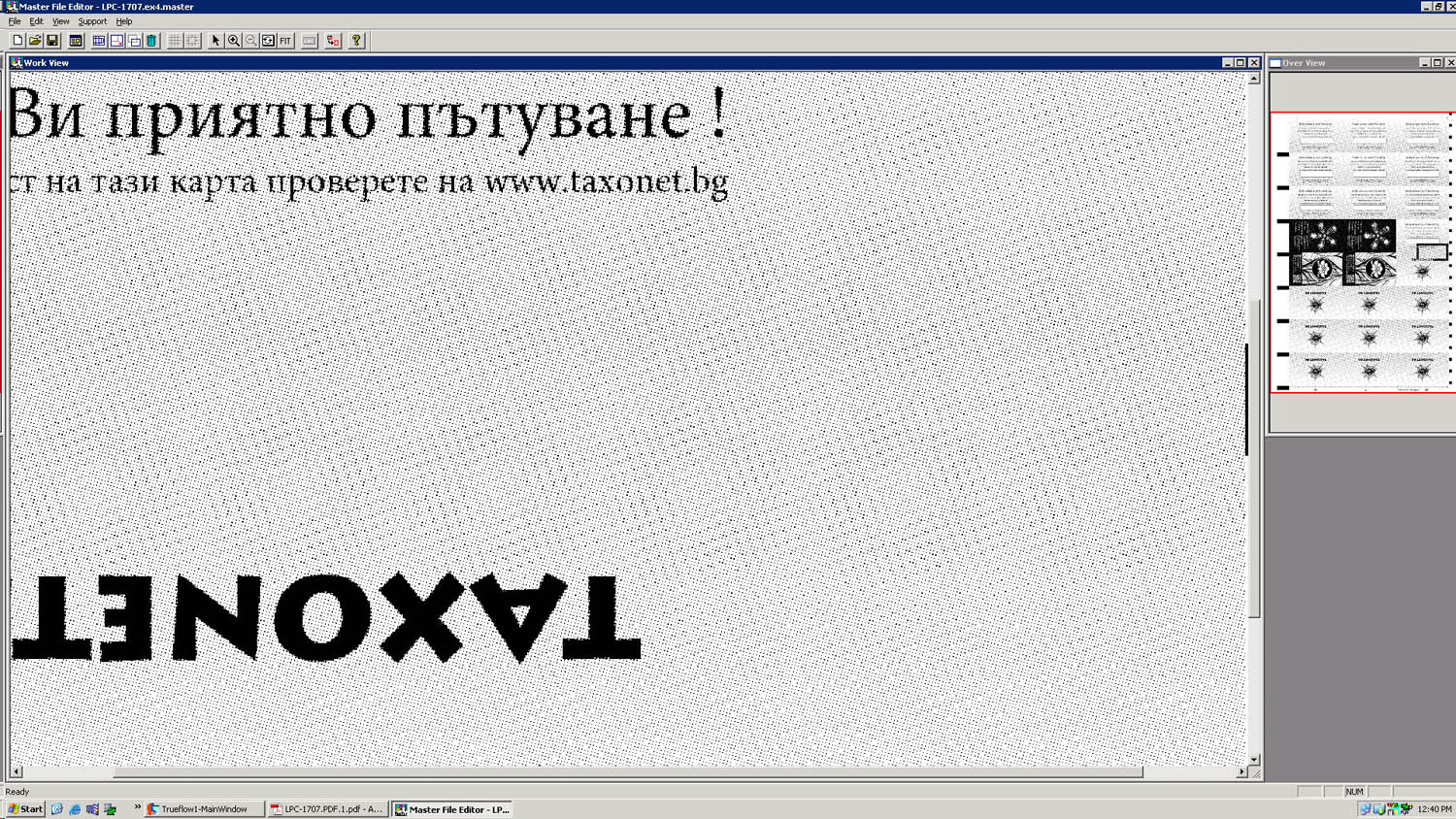

Прислали на вывод файлы. Спуск делали в кварке.
В результате на пленках в центе не хватает черного - почти ноль.
Превью рипа и проверка файла показывает растр (около 9% )
Файл - здесь
http://forum.rudtp.ru/resources/chernogo-ne-xvataet.234/
Выгонял на весь формат сетку 10% - все нормально
Разворачивал вдоль и поперек - результат не менялся

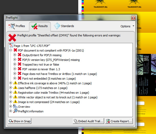

Что говорит питстоп? Или говорит то же самое, а тебе первопричину узнать надо?
Префлай акробатовский
Пункта, который мог повлиять не нашел
    127.5 КБ · Просм.: 694
Я, конечно, извиняюсь, но этот «почти ноль» вы прибором мерили или на глаз? И если прибором, то что он показывает?
Уточню: сверху и снизу модули расположены таким образом, что мы видим резкий переход от 0% к 9%. В центре модули повернуты друг к другу и скачка нет. Полагаю, что это просто оптический обман зрения, поэтому и спрашиваю про объективную оценку прибором.
Реакции: libSPB
Вот там где в файле ноль, там порядка 3%
Но даже на глаз на просветном столе это видно
А там, где в файле 9%? Вот прямо на средней линии?
Померьте проценты внизу самого верхнего блока и на средней линии. И там и там в файле 9% черного. Если прибор покажет разные результаты я только разведу руками и скажу: "Чудеса..." :)
Блин, опечатался, где 9% -там 3%
Это у меня клава на ноуте шибко умная
Вот и я развожу руками... перед клиентом
А я вот решительно запутался. Что на битовой карте после РИПа? Есть проценты или нет? Те или не те?
ЗЫ. У меня файл нормально отриповался. Везде все как должно быть
ЗЗЫ. Ни о каких профилях, конечно, речи не идет. Вообще, при чем тут это?
То есть, я правильно понял проблему - на превью, питстоповской пипетке и битовой карте - 9%, а на пленке - 3?
Если так, то проблема не софтверная, а аппаратная.
Арлекин жжот короче
Маркелыч, меняй ты свой Зингер на нормальный Подольск
Сколько раз предлагал Мету
Я прошу пардон, пропустил про Raster Preview... ((
У меня тоже отриповался без проблем...
Экономия должна быть экономикой... )
На Trueflow 7 нормально отриповалось не каких отклонений
В файле все ok - проблема явно аппаратная, видимо, связана с наличием рядом сплошной черной плашки и соответственным понижением плотности черного в этом месте. Единственно, что странно - почему эффект сохраняется при повороте на 90 градусов? Или не сохраняется?
