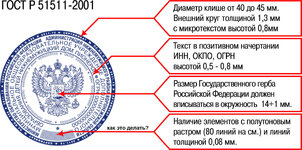

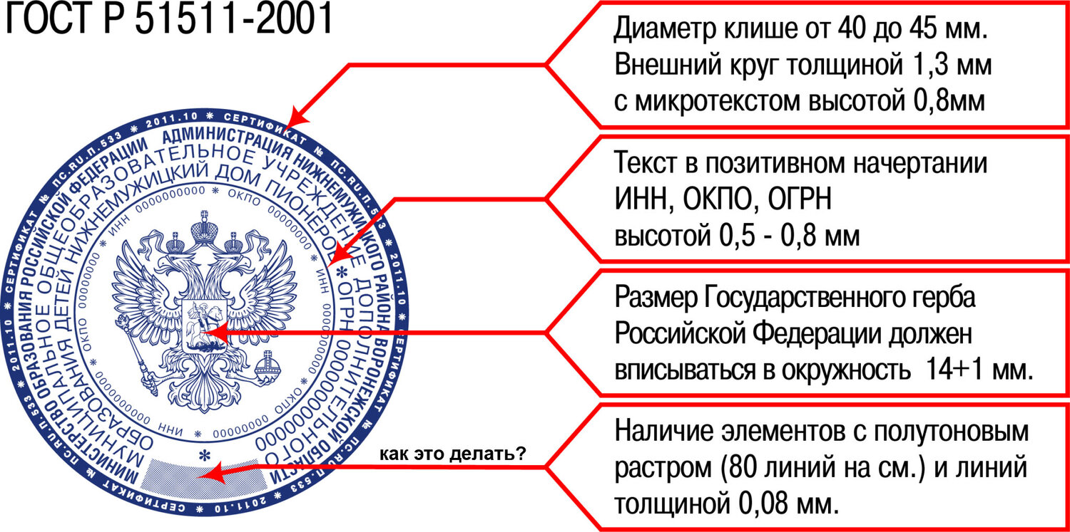

пожалуйста помогите правильно сделать в кореле нижний элемент защиты гербовой печати - элемент растра
если есть видео - то ссылку на обучение
или можно мне выслать готовый пример элемента?

Все зависит от способа изготовления печати.
В двух словах - можно отдать просто серой плашкой (но надо знать процентовку) и попросить установить нкжную линиатуру на выводе (80 линий на см как сказано в тз)
А можно самому перевести серую плашку в монохромный растр с нужной линиатурой, разрешением примерно 1200 dpi, больше не надо.
Но надо точно знать параметры растра.
как в кореле 80 линий на см? я не понимаю я хочу нарисовать без серой плашки а именно линиями можете предоставить пример такого квадрата?
это гост который дает РФ
дайте мне этот один элемент - я хочу разобрать его как он устроен
