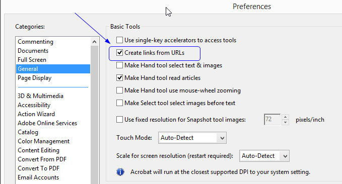

К сожалению, ИнД генерирует гиперлинк на адрес почты и www автоматически, даже если функция делать это при генерации пдф выключена. Пришлось перевести часть адресов,которые должны были остаться неактивными в кривые…
Подозреваю, что виноват не Индизайн, а автораспознавание линков в ридере/акробате.
Реакции: Dmitrij M
Я об этом не подумал… Скорее всего.
Tут наложись мои ошибки и ненужная автоматика.
Выключить у себя я могу, но пдф будет использоваться неопределенным кругом лиц…
