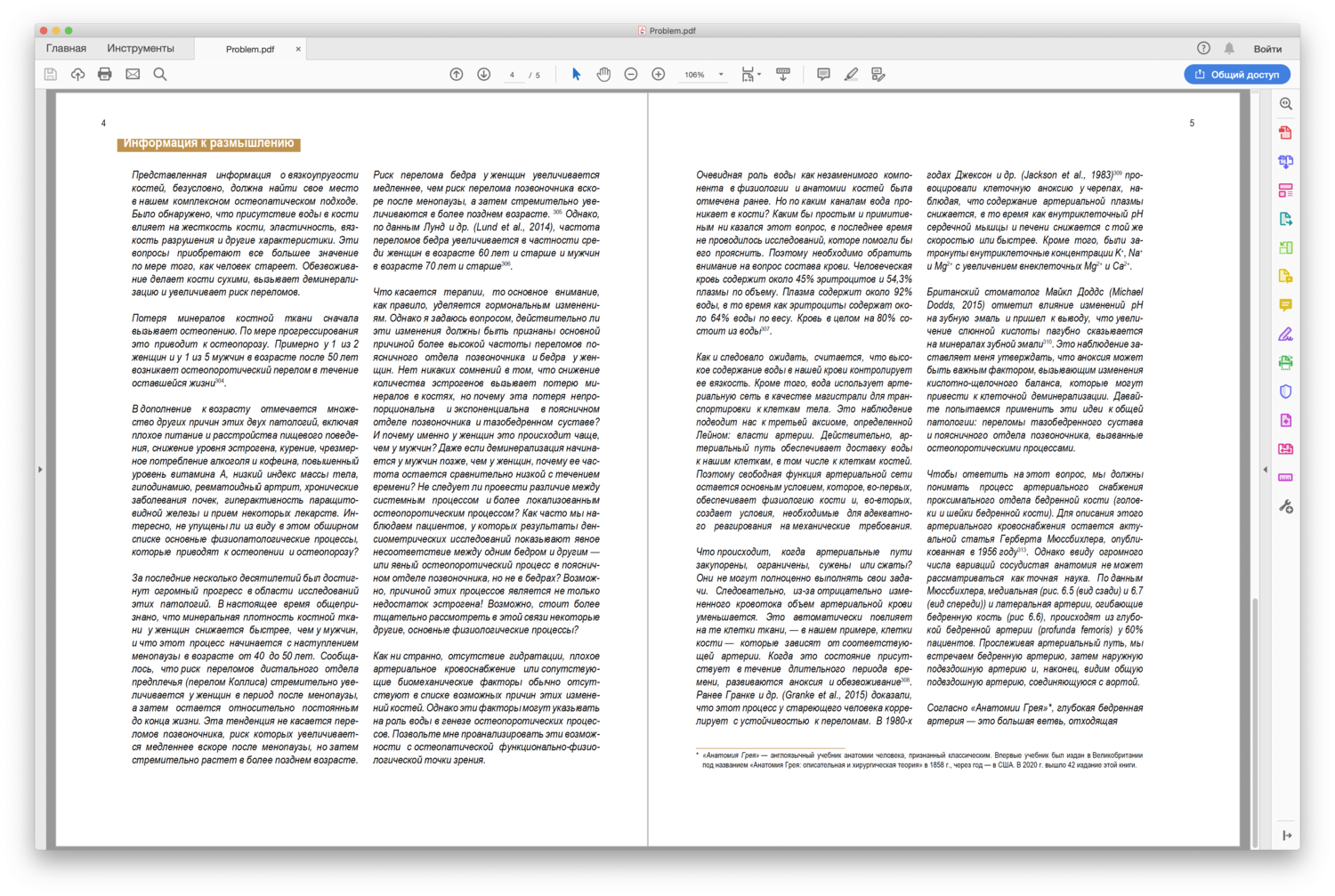

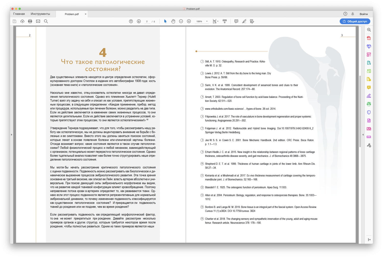

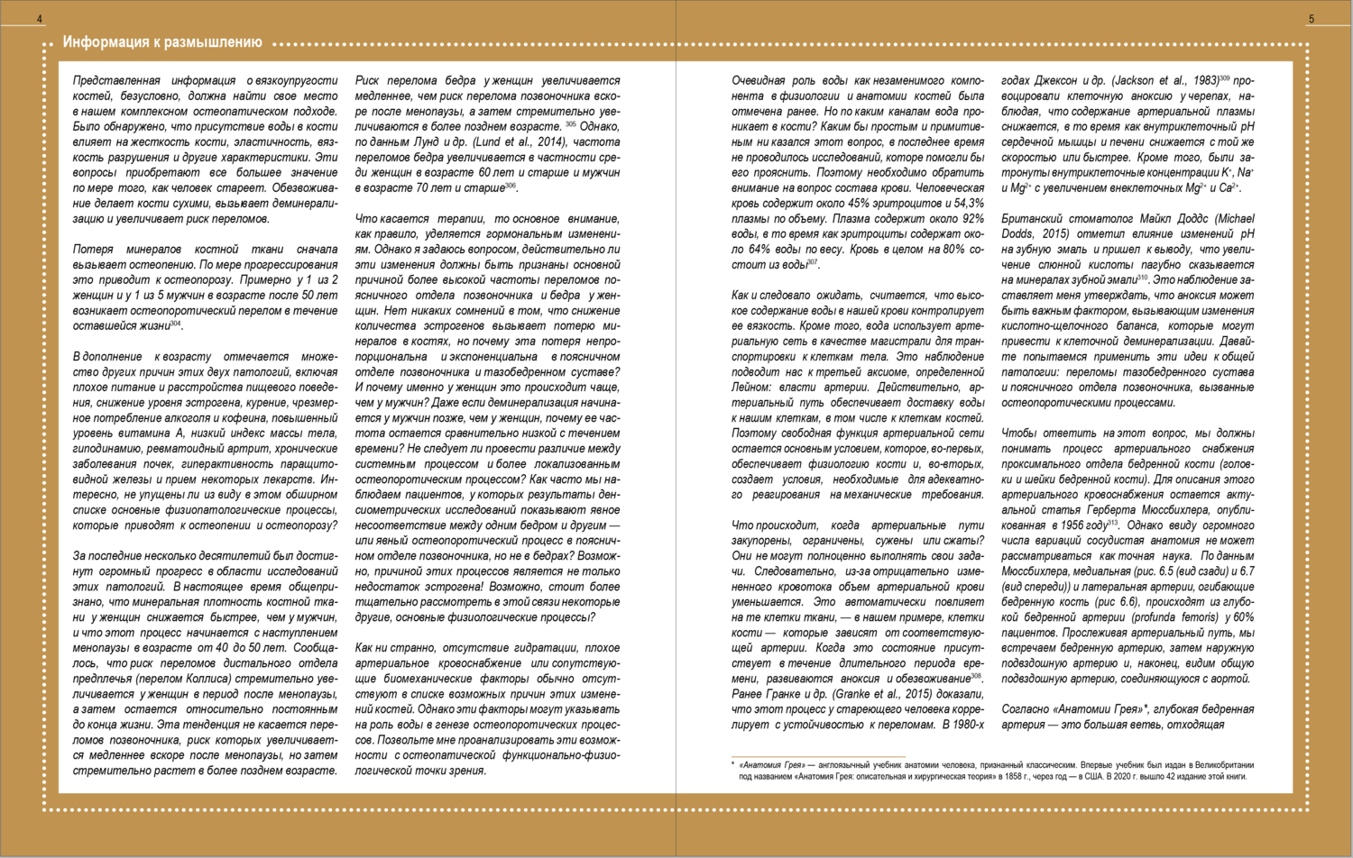

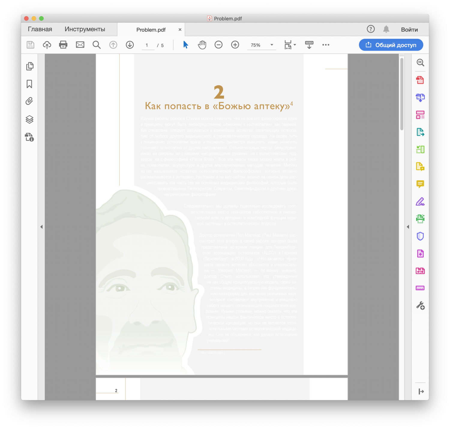

ID CC2018. Нарвался на проблему при экспорте в PDF. Чтобы долго не описывать лучше картинки покажу. Первая — скриншот Индизайна, вторая — Акробата. Все удалось исправить, но что это было я так и не понял. Если кому интересно разобраться, прилагаю пэкедж.
На этой странице текст стал вывороткой. Растрировал и портрет и серую подложку экспортировалось нормально

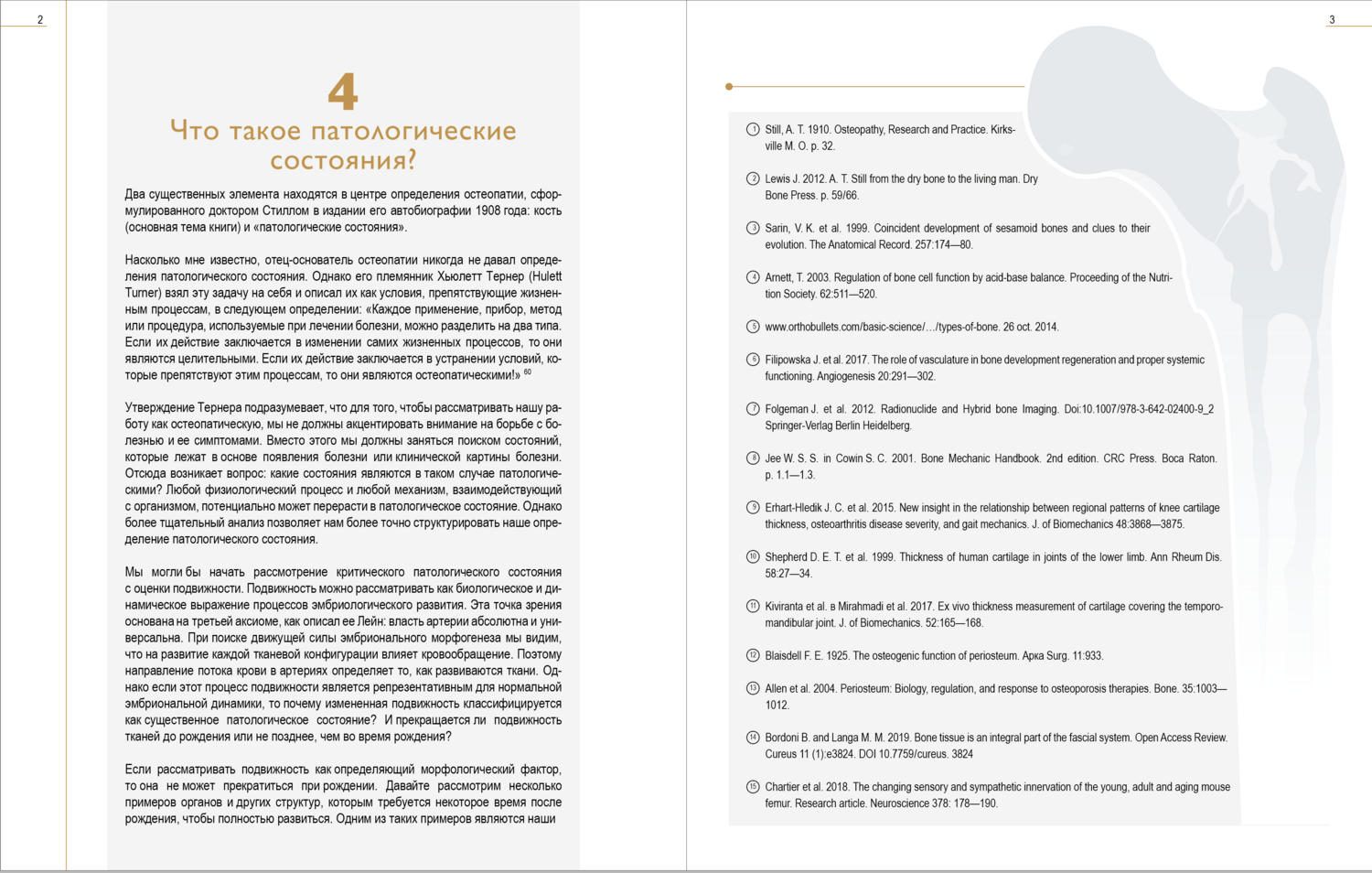

Здесь пропала подложка. Вывелось нормально только, когда растрировал ее.
На этом развороте пропала рамка. Сделал эту рамку в иллюстраторе, вывелось.

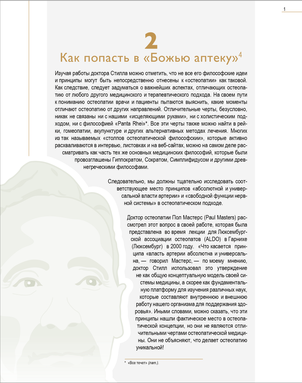

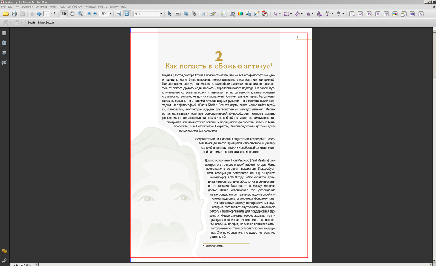

Повторить не смог, все ок ... 'hz' Ваш pdf в архиве тоже все нормально

Открыл в ID 2021 — все экспортируется как надо, проблемы не вижу. Может у вас в настройках экспорта что-то?

Вот ПДФка из вашего indd.

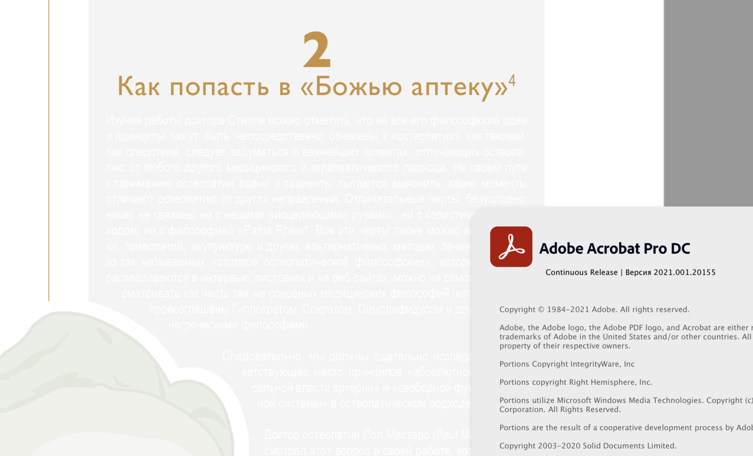

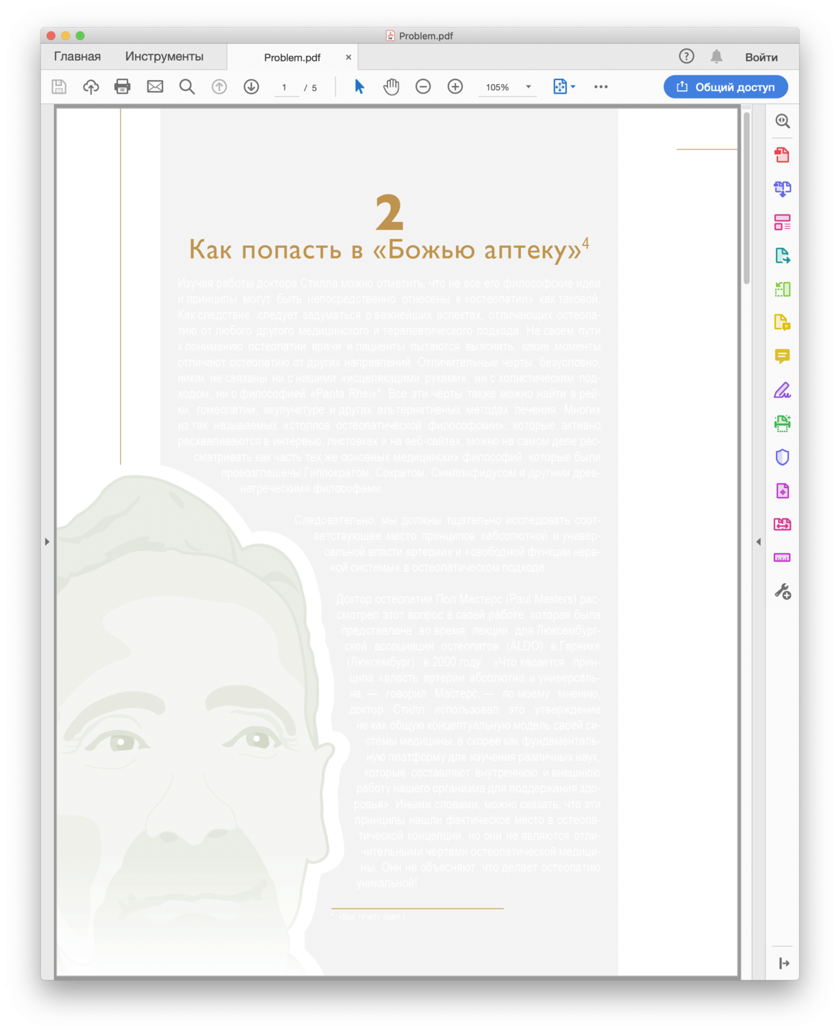

Интересно как! Проблема в Акробате похоже. Ваши файлы тоже показываются неверно
lexter77
12 лет на форуме
816
341
А ваш файл в архиве в порядке. Значит вот вам и проблема. Переустановите акробат, может плагины какие стоят на него — удалите. Должно заработать.
Bebs
461
223
В таком случае, что же может быть неправильно настроено в Акробате. Ридер показывает нормально

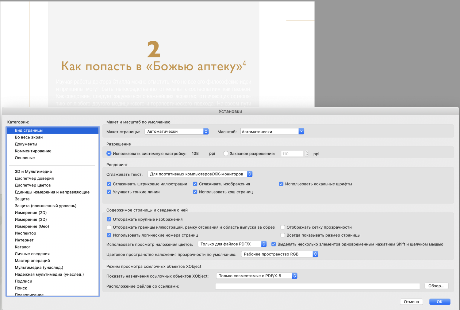

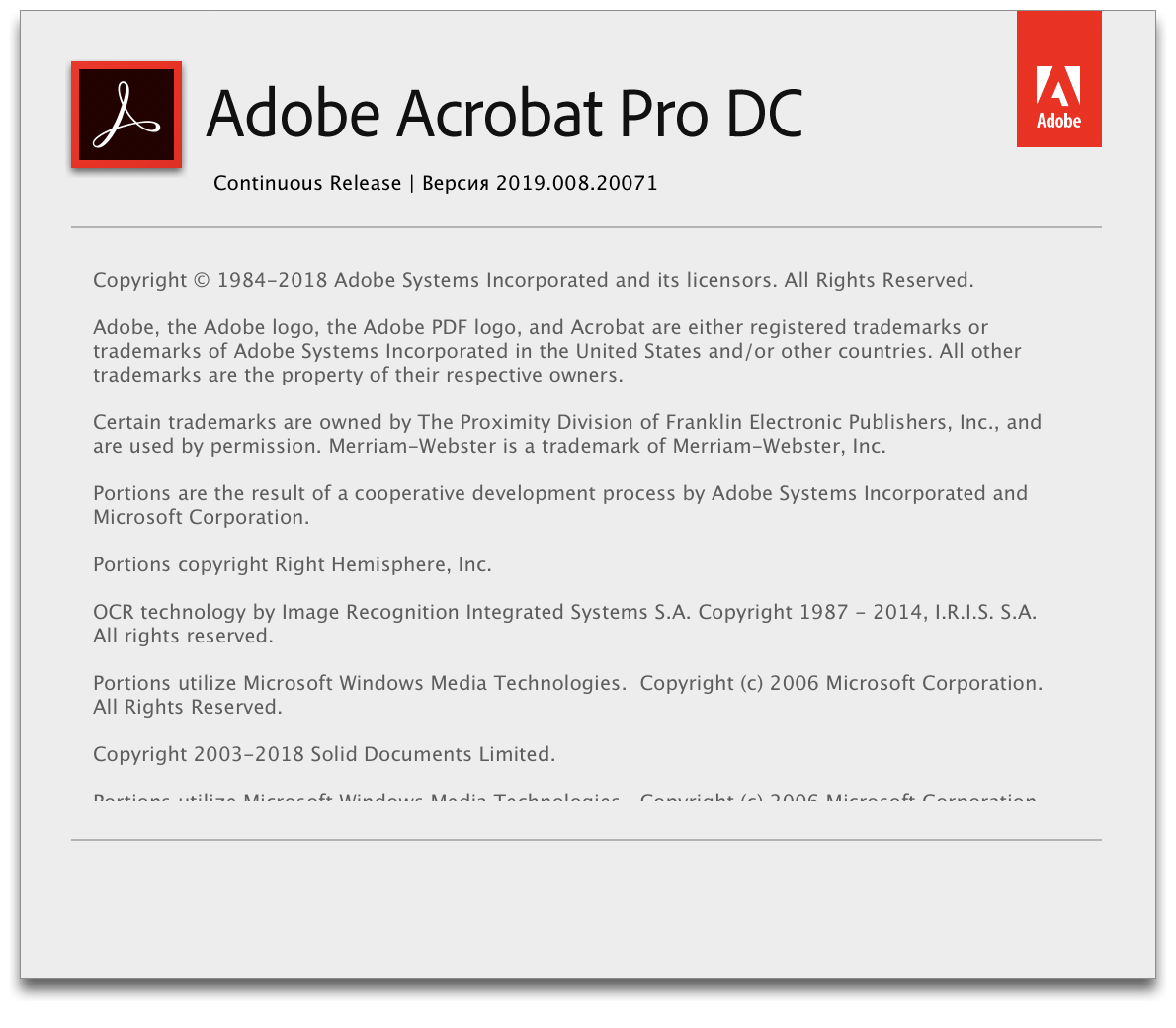

Акробат, Ctrl+K, вид страницы -- скриншот в студию.
Но, похоже проблема в Акробате.
Попробуйте для начала полностью перезагрузить компьютер.

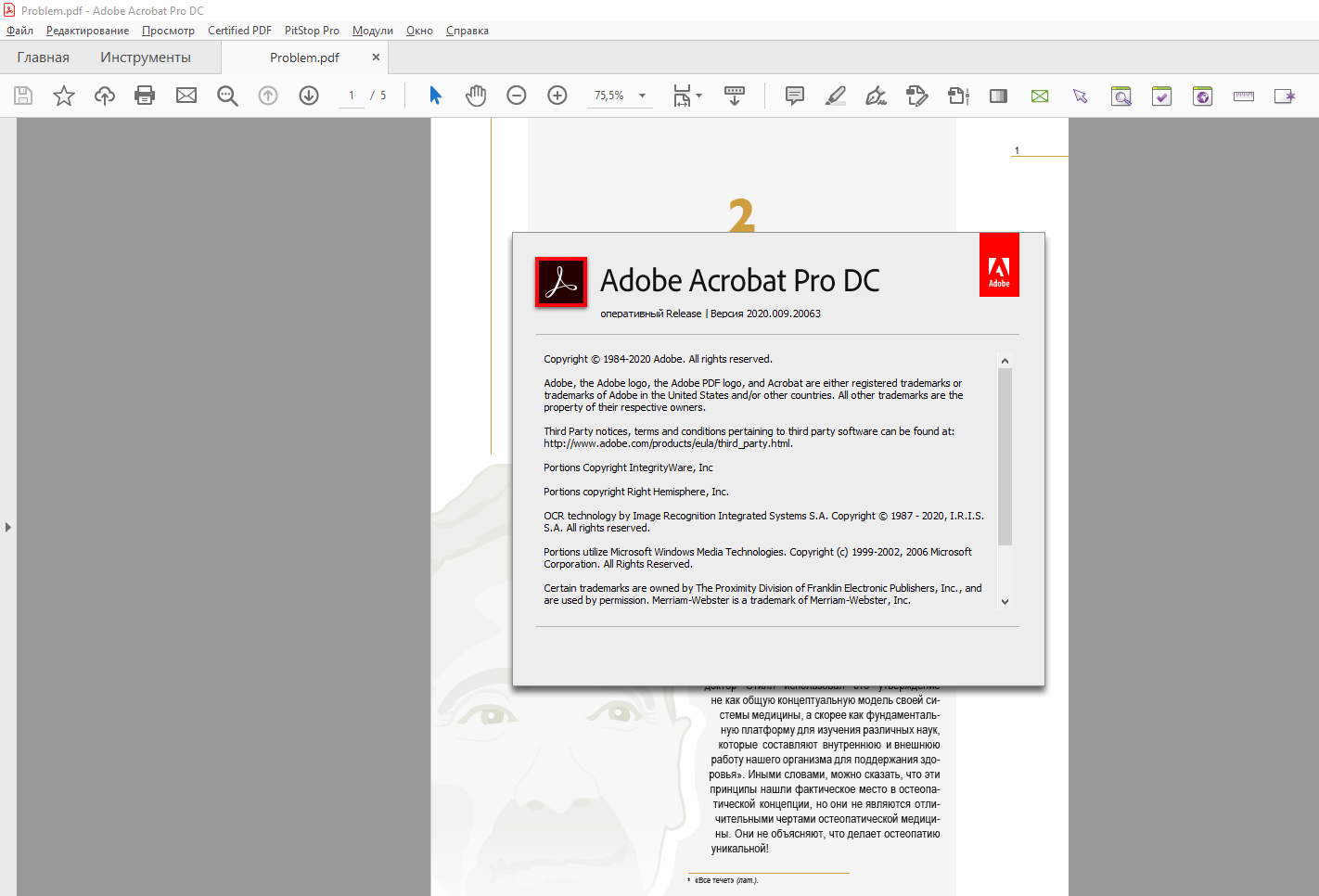

Была схожая проблема. Установил версию посвежее.
Причём, проблема возникала не на всех файлах, хотя они были идентичные.
