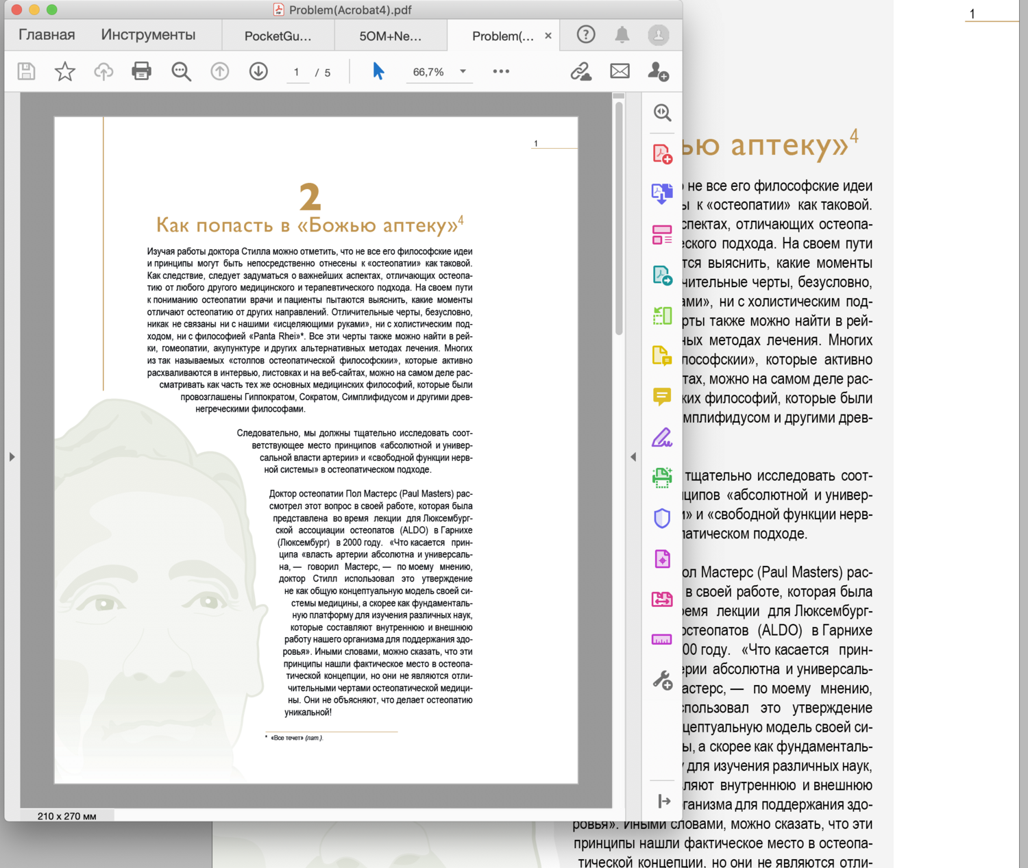

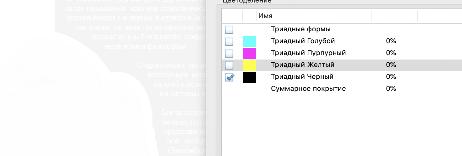

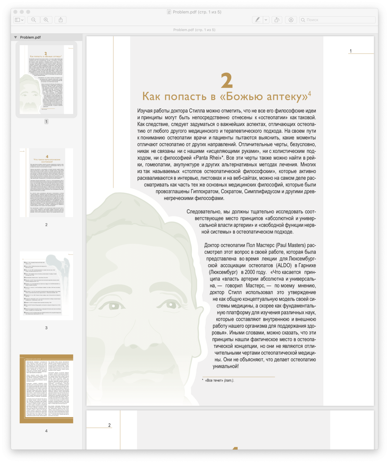

Вряд ли. Акробат и цветоделение показывает, соответствующее

К первому посту приложен архив с файлами. Подобное произошло впервые и на других файлах замечено не было. Но проблема усугубляется тем, что этот PDF у всех остальных выглядит корректно. Он выглядит корректно и у меня, если открывать его Adobe Reader'ом.

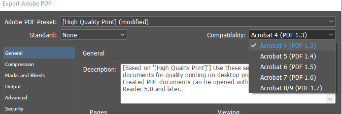

Сохранение в PDF1.3 на первой странице дает другой (тоже неправильный результат), другие странности остаются. Версии 1.4—1.7 — выглядят одинаково неправильно

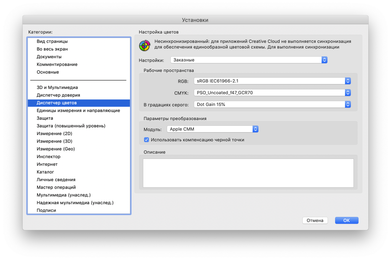

Скорее всего так и есть. Но это проявляется только на одном компьютере (моем) и только в Adobe Acrobat (Reader и родной эппловский вьювер показывают файл корректно)

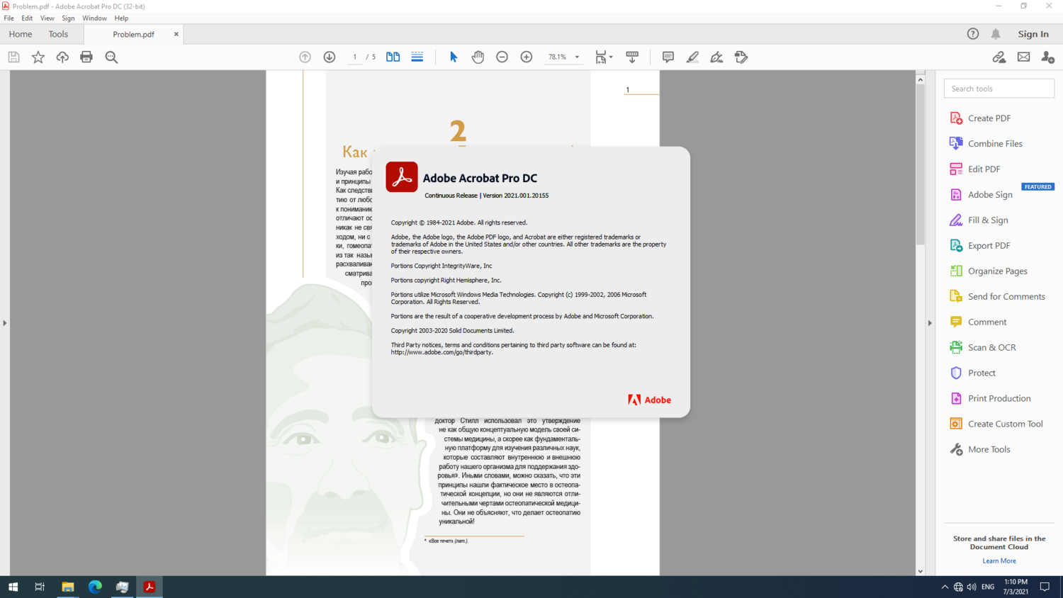

Поставил в виртуалку Windows 10 такую же "сборку" как у вас - глюков нет.
