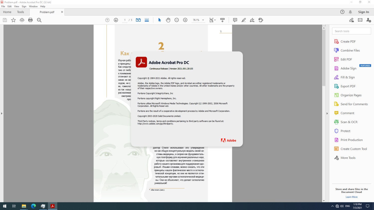

Поставил в виртуалку Windows 10 такую же "сборку" как у вас - глюков нет.
У Bebs macOS, ему как вариант из перечисленного - попробовать удалить преференсы Акробата в системе. Драйвера на видео ему не переставить, как на Windows.

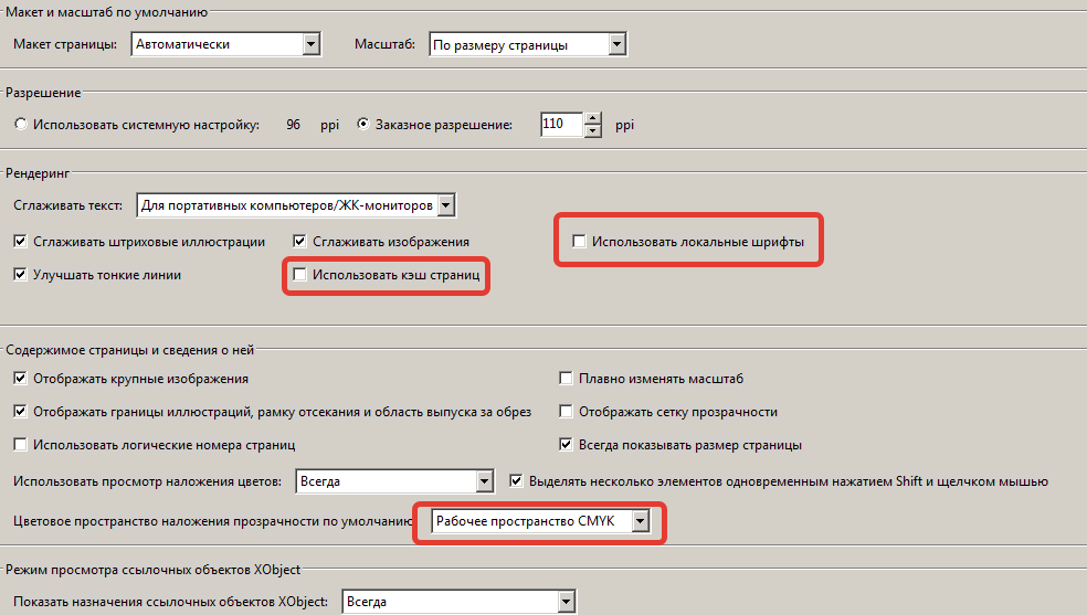

Кеша балует.
Рекомендую вот так:
