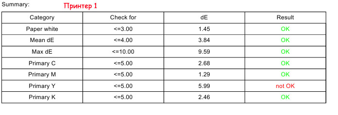

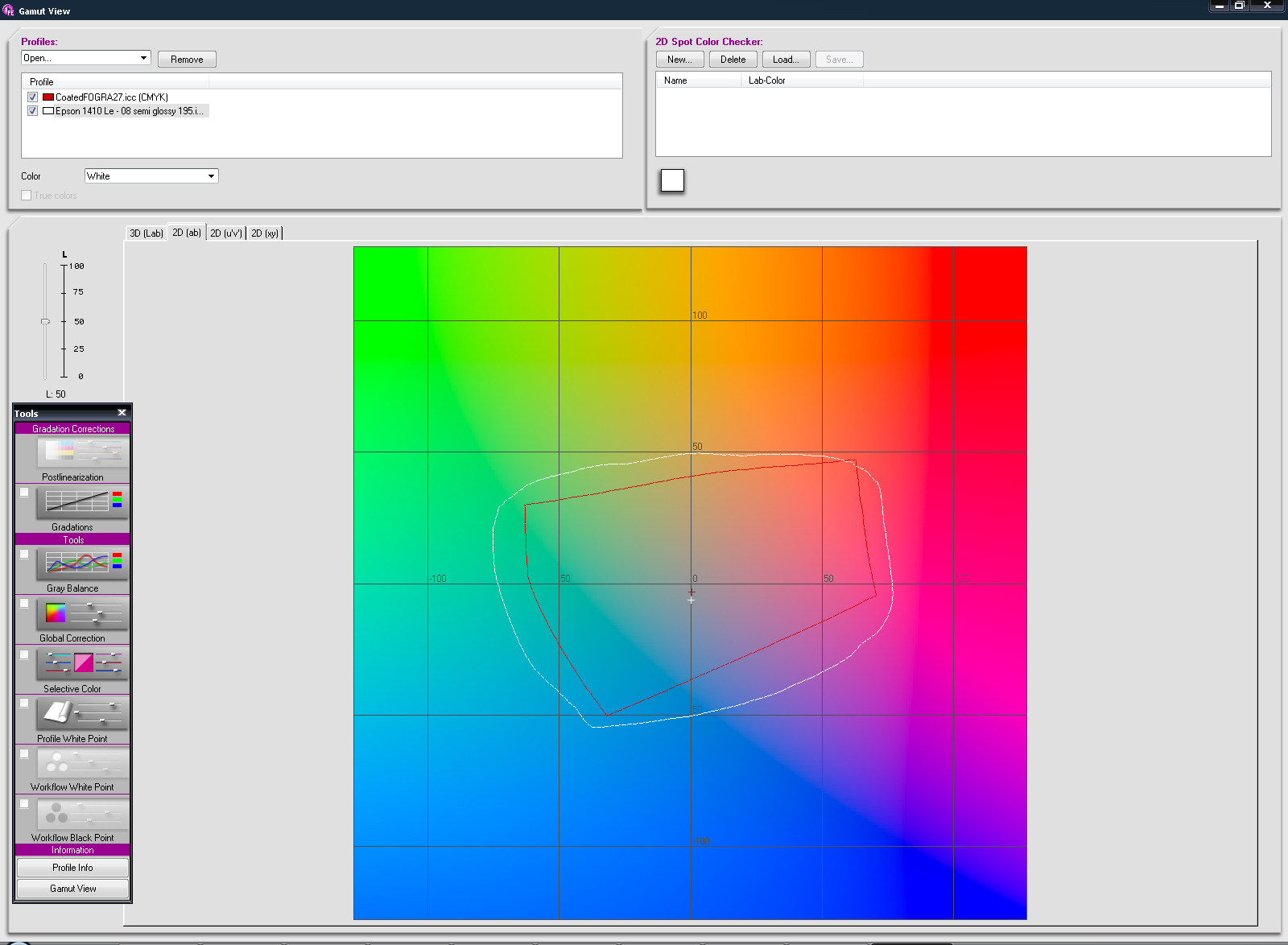

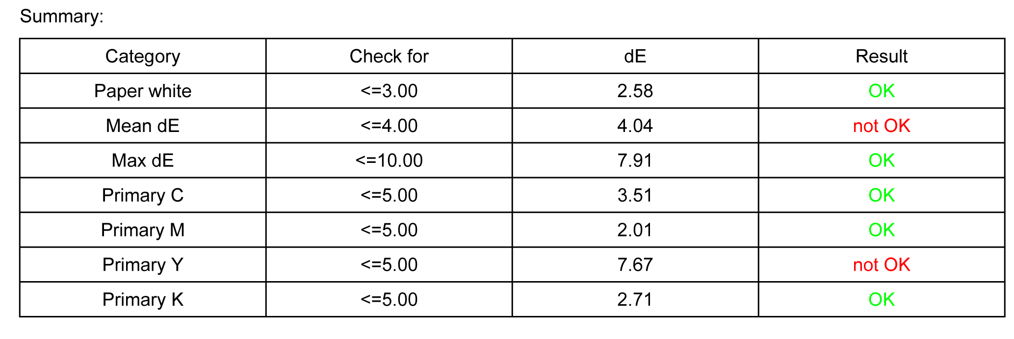

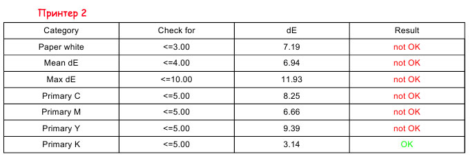

Здравствуйте!
Печатаю на двух принтерах Epson 1410.
Один стоит на работе, другой дома. В обоих одинаковые СНПЧ (resetters), одинаковые чернила (Lomond LE-08),одинаковая бумага (Lomond SemiGlossy 195).
На обоих печатаю тестчарт TC2.83_i1 (настройки драйвера тоже одинаковые), промеряю i1-ом, строю профайлы в ProfileMaker'е. Получаю разные результаты. Чтобы проиллюстрировать разницу привожу репорты измерения клина Fogra27
Я понимаю, что принтеры могут отличаться между собой, иметь индивидуальные особенности, разные условия печати и т.п. но не настолько же.
Отличия в софте:
Принтер 1: Win Xp, Photoshop CS3, ProfileMaker 5.05
Принтер 2: Win XP, Photoshop CS4, ProfileMaker 5.05 и ноутбук Win XP, Photoshop CS4, ProfileMaker 5.05
Думал что с CS5 накосячил, проверил на ноутбуке, результат примерно тот же.
В чем может быть дело?
P.S. Color settings в фотошопе везде одинаковые, Rendering intent при печати тоже.
Буду благодарен за любую идею!
