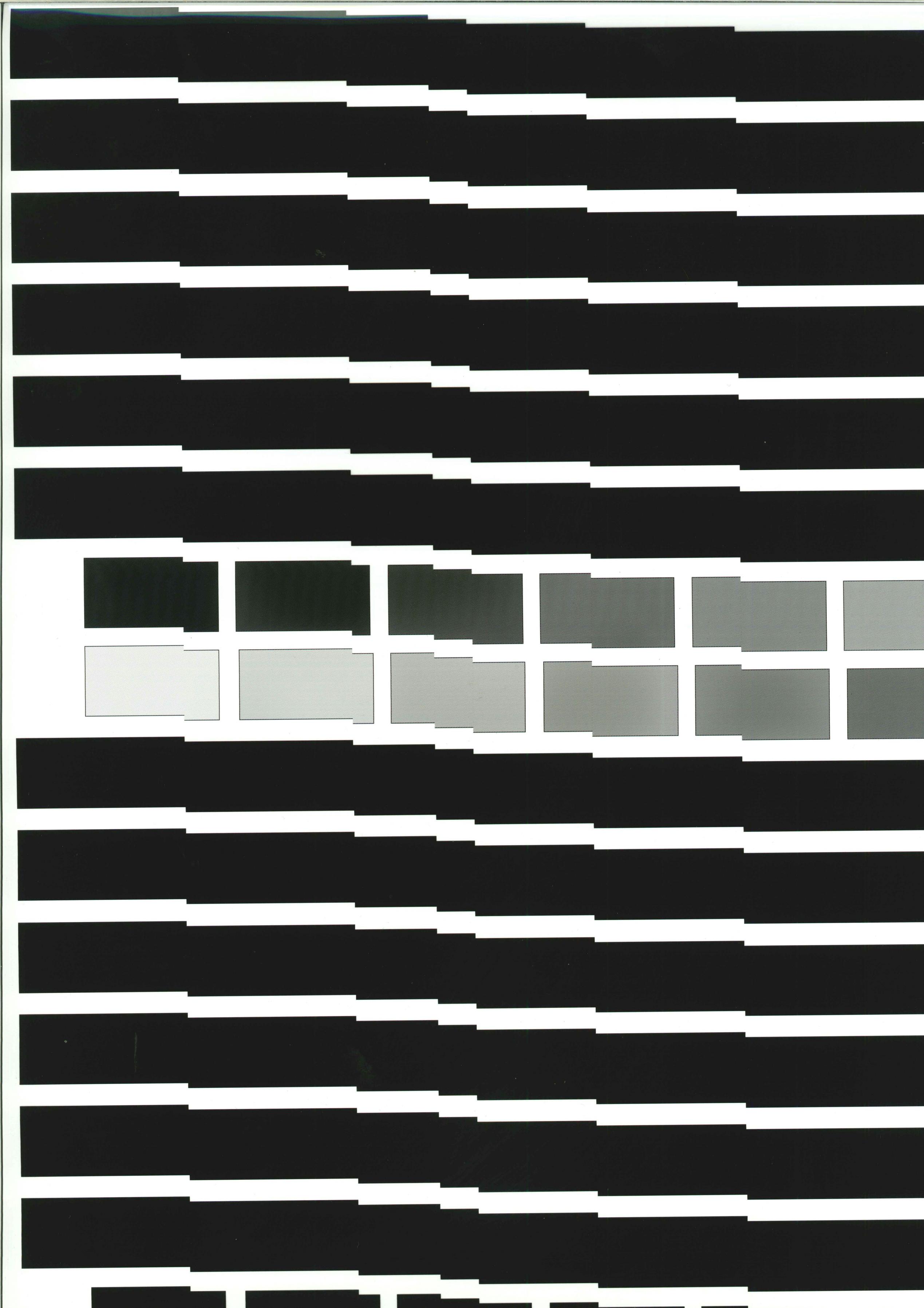

Здравствуйте, в воздухе запахло весной и наша Avantra 30 начала выкидывать следующие "коленца". Первый раз вылечилось выключением на 30 минут. Второй раз - не помогло. Время между заскоками недели 2. Ошибок никаких не показывает. Внутренний тест откатывает молча, результат в аттаче. Слева тест двухнедельной давности. Справа - сегодняшний. Есть в штате механики, электронщики и прочие инженеры - куда копать?

Всё равно остаётся вещдок в виде порушенного самотеста, не говоря уже о выводе нормального изобажения. При выводе из Принтдрайва может вылезать отшибка типа Xfer error.

Согласен насчет сервиса. И насчет электричества. Энкодер не мог засориться и сбоить, т.к. в первый раз проблема прошла после обесточивания оборудования на час. Теперь же - после обесточивания изменился только характер глюка, стал более приближен к правильному с небольшими смещениями но не тем что в представленной моей картинке справа.

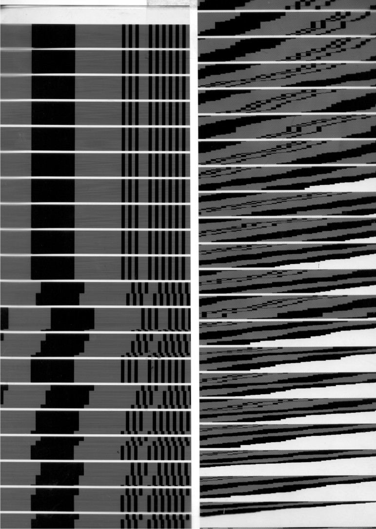

Автору темы-так в чем причина изломаности изображения? У меня тоже такая проблема неделю назад появилась на Purup Eskofot. Некоторое время после перезагрузок,остановок проблема проходит и опять рисовать начинает нормально,сейчас просто боюсь навредить-вчера остановил машину...
