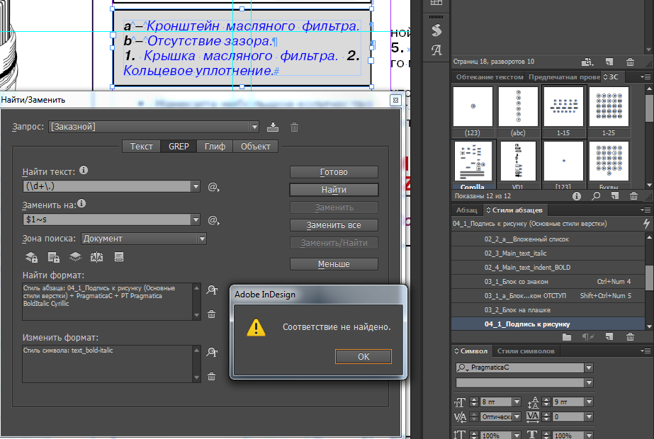

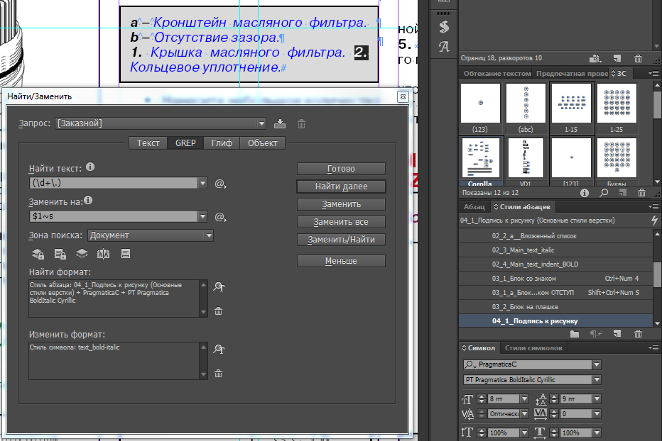

Простая замена форматированного текста, которая проходила всегда в CS6-версии - в новой не проходит (ошибок быть не должно, всё проверял). Не знаю, исправлено ли в последней 2014-ой версии...
Показываю 2 файла:
1 рисунок показывает, что курсор не ставится непосредственно на конкретно заменяемом тексте, но выбирается функция замены во всём документе.
2 рисунок показывает, что курсор стоит непосредственно на абзаце, где нужна замена - и только там почему замена происходит (и то - не везде!)...

В поле "Найти текст" задать любой пробел, т.е.
(\d+\.)\s
Попробуйте в поле поиска указать только абзацный стиль.
Зачем применять стиль символа через поиск? Grep-выражение в стиле абзаца поможет.
