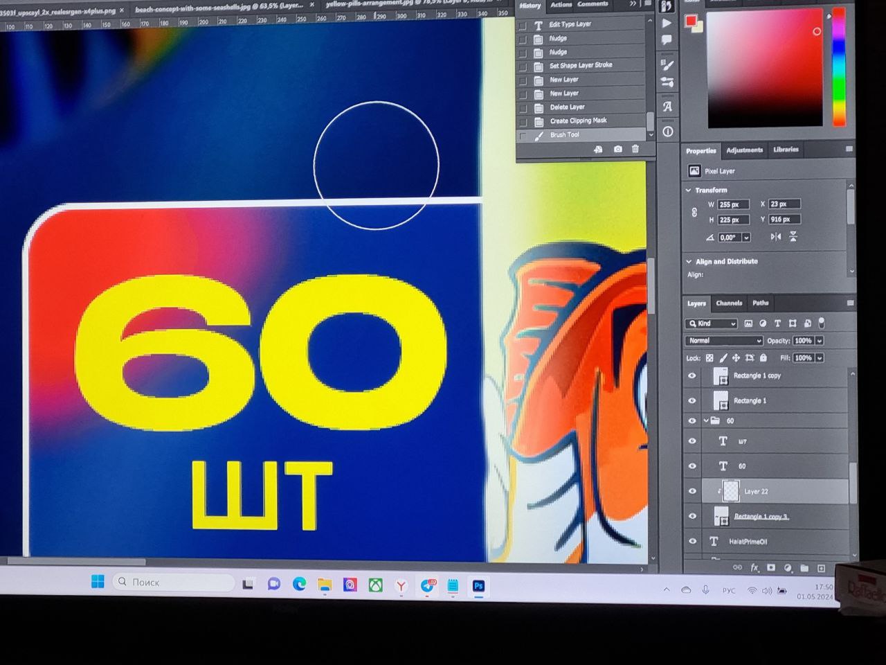

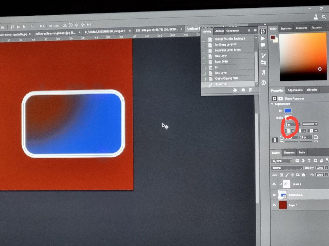

Всем привет. ПОдскажите, кто знает. Раньше спокойно создавал слой с обтравочной маской над векторным объектом и на нем кистью делал те засветы, которые мне были нужны. Причем, если была у плашки сделана обводка, это затрагивало и заливку плашки, и обводку. Теперь - ни в какую. Если делаю плашку без заливки, но с обводкой - могу красить обводку на обтравочном слое-маске. Если делаю заливку - только заливка. Еще три дня назад у меня обтравочная маска применялась ко всему объекту. Кто-нибудь знает, в чем может быть проблема? Дополнительных свойств слоя типа внутренних рамок и заливки нет, ничего нет

А если погасить глазик на слоях выше?
а) поместите векторный объект в группу, маску примените к группе
б) конвертируйте векторный объект в смарт-объект
Покажите скрин палитры слоев документа где обтравочная маска применялась ко всему объекту.
Векторному объекту просто применить маску. Без всякого слоя сверху.
Конвертируйте шейп в смарт-объект. Неудобно, но ваша техника рисования заработает. На время редактирования можно будет конвертировать его в слой, а потом обратно в смарт
