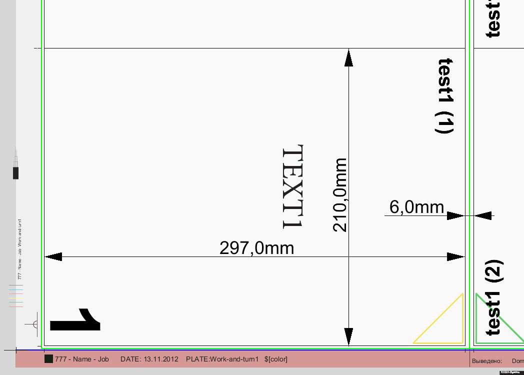

Делаем тестовый спуск, проставляем размерчики

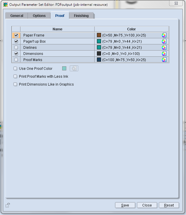

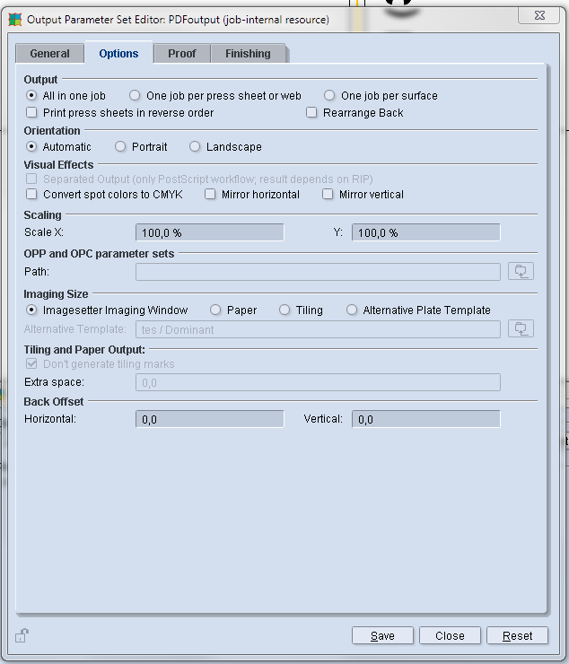

Пробуем вывести в PDF вместе с размерами, трим боксами, и границей бумаги:

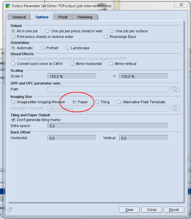

Как видим, все прекрасно вывелось, удобно. Но чтобы было еще удобней, ведь спуск надо печатнуть на принтере, я хочу вывести его в размер печатного листа, а не пластины. Для этого я включаю всего одну дополнительную галочку:

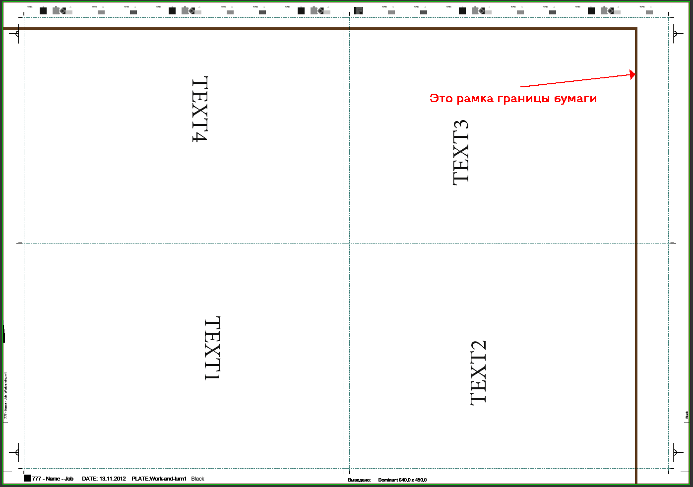

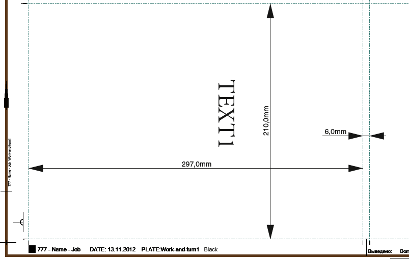

И вот результат:
Размеры пропали! Мало того, Paper frame явно не на своем месте находится.
У всех наблюдается или это с моей сигной нелады?
