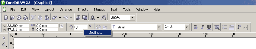

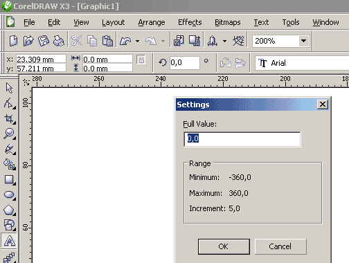

Правый мышицей (клавишей мыши) ткните плиз в окошко где у Вас угол поворота текста указан. И поставьте какой вам нравицца (ой, нравится)
Корел все интерактивней становиТСЯ(во как Lev ) а вопросов ... не убывает.
PS субтитры еспешали фо Lev Больше не буду мамой клянусь!!!

=) неа! Когда вы выбираете Текстовый режим не кликая на лист у вас градусы то не активны ;) У меня было 0.0 при выборе, а при клике сразу становился в 270 градусов. Knower наверно прав насчет написания азиатским стилем.
