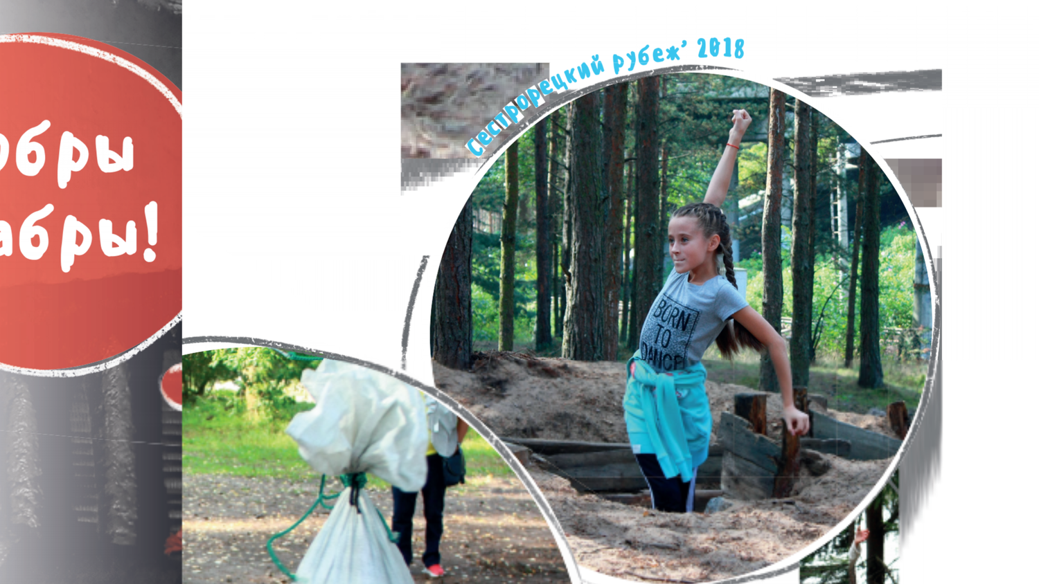

    805 КБ · Просм.: 594

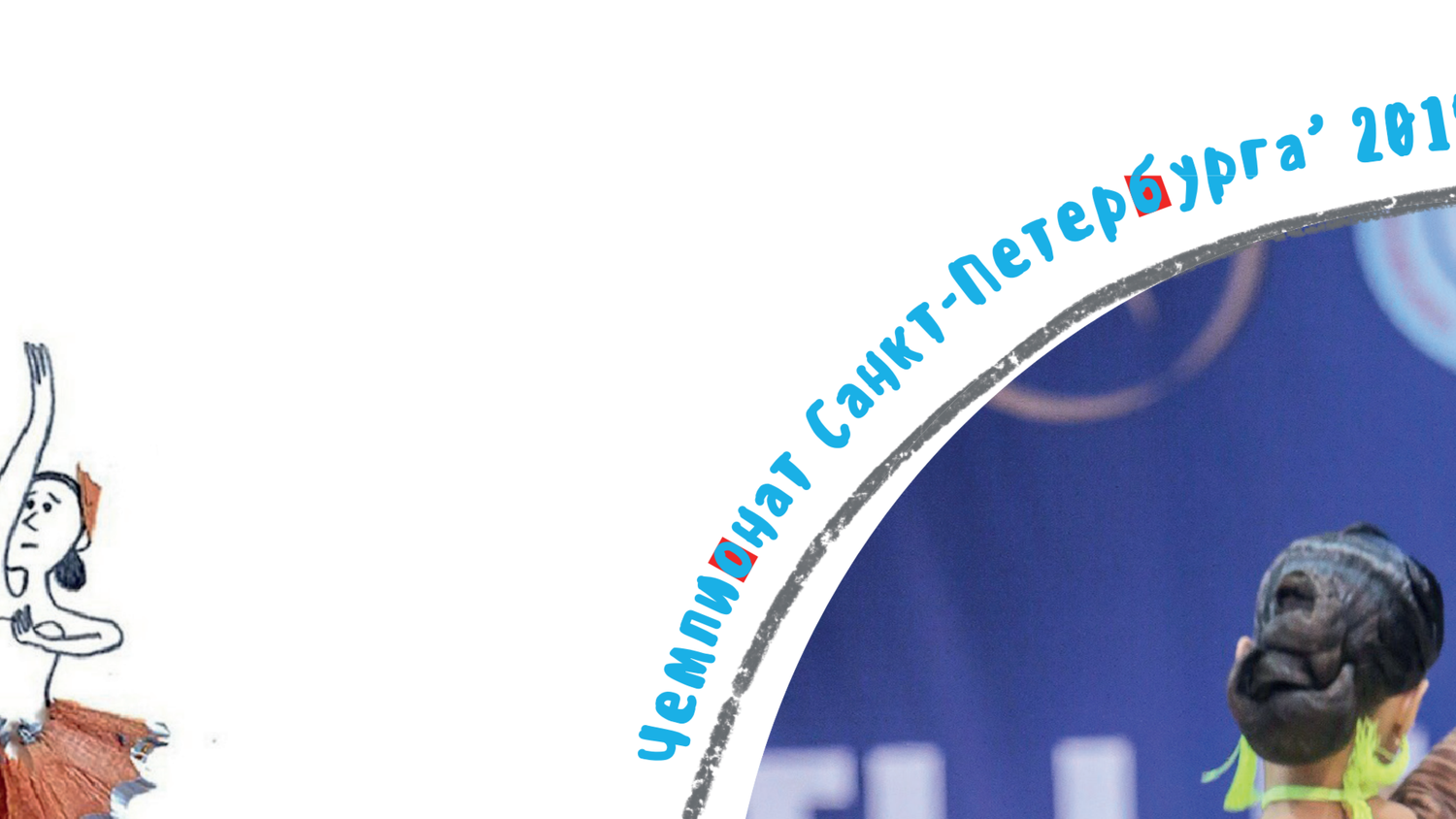

    1.4 МБ · Просм.: 591
Тэк-с... Шрифты у Вас оригинального производства или модифицированные профессиональными любителями "редких гарнитур по 2 млн начертаний на диске"?
Откровенно говоря, я бы проверил сохранность оверпринтов на всём протяжении процесса подготовки. Это кроме шрифтов.

Там картинки путаются, а не текст, и это фотокнига rgb.

Ну на скриншотах вокруг текста, а не сам текст пострадал
