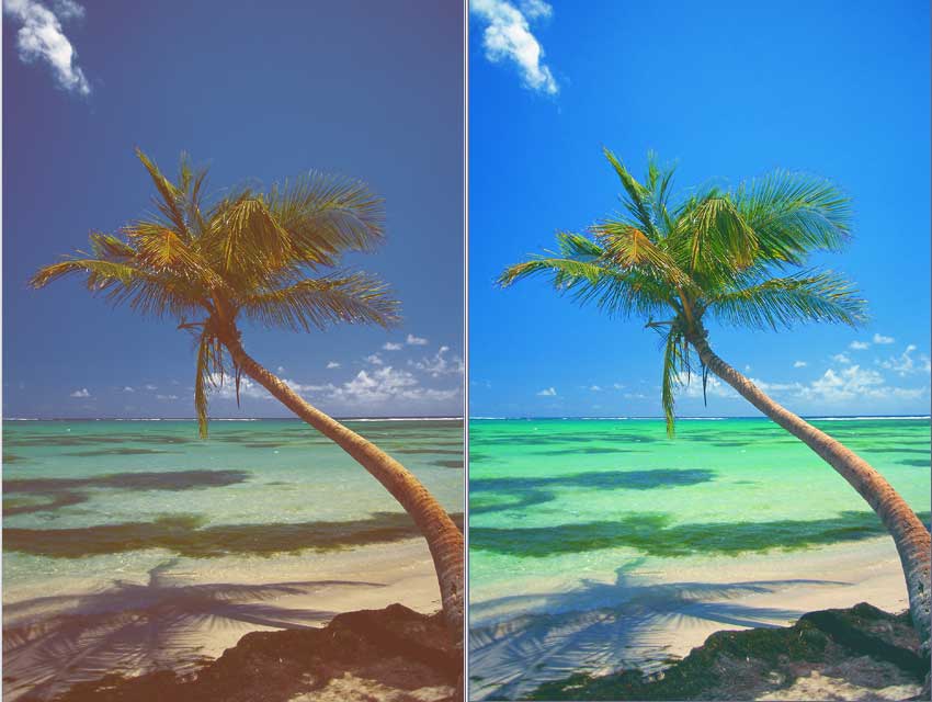

Converting CMYK to RGB
To convert, we first convert CMYK to CMY, then convert the CMY value to RGB
Converting now
tCMYK = {C,M,Y,K}
then
tCMY = {C',M',Y'} = {C(1 - K) + K,M(1 - K) + K,Y(1 - K) + K}
and
tRGB = {R,G,B} = {1 - C',1 - M',1 - Y'}
or substituting in
tRGB = {1 - (C(1 - K) + K),1 - (M(1 - K) + K),1 - (Y(1 - K) + K)} = {1 - C(1 - K) - K,1 - M(1 - K) - K,1 - Y(1 - K) - K}
и никаких профилей ;)))))))
Ответ: глюки с выводом pdf
Результат продемонстрируй.
слева цмик справа ргб. комментарий -- JAW все прокомментировал и я с ним согласен ;)
    56 КБ · Просм.: 963
