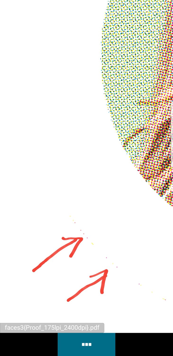

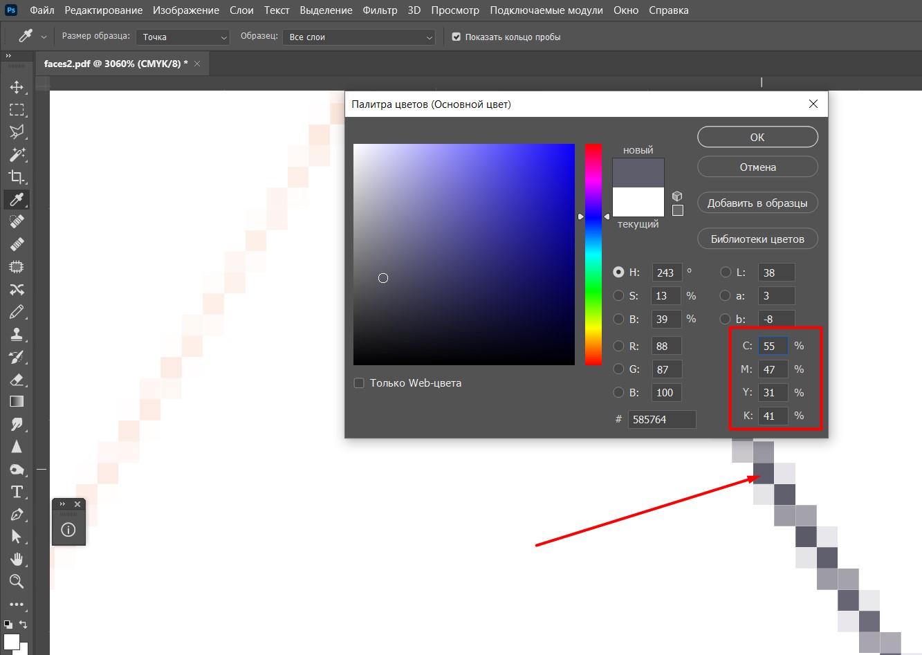

У тебя на офсете обрыв в светах где? Эта точка эквивалентна 0,5%Этого предостаточно для того, чтобы оказаться не только на форме, но и на бумаге.
Офсет, меловка, 4+4Мы же не знаем. Вдруг это флекса по гофроящикам или трафарет по морским контейнерам.![]()
Нигде. Я не только выведу 1%, но его и отпечатают на машине. Не по всем полутора квадратных метров будет равномерная запечатка, но она будет везде.У тебя на офсете обрыв в светах где?

Я не знаю точно, кто из вас прав, на твоем скрине тоже артефакты есть, но незначительные.Ты сначала подумай, вдруг получится, а потом уже штакай.

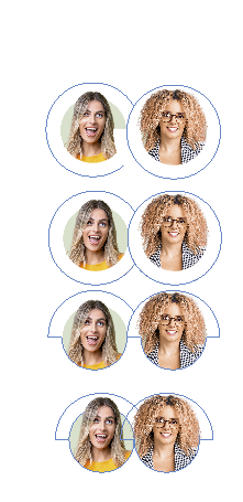

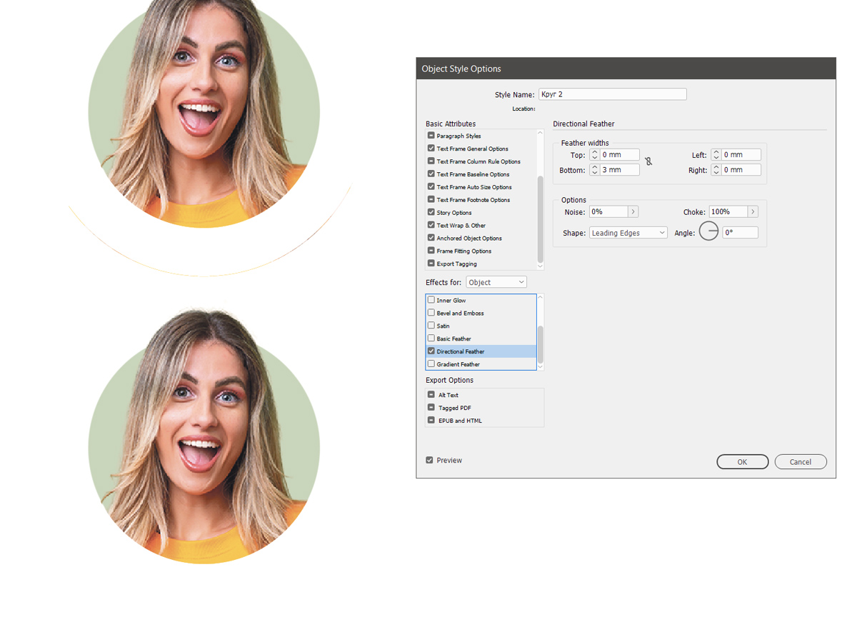

Примерно так сейчас и сделано, но размеры голов на всех фото разные, приходится подгонять их вручную. Как мне кажется, стиль удобнее, чем группа в группе во фрейме. Но за участие спасибо.Стиль эт конечно круто, но я бы вообще от него отказался и сделал бы так:

Ну это на твоем скриншоте суперточка из одной точки, а на Женином вполне себе различимая в печати полоса будет.Про них и говорю, что

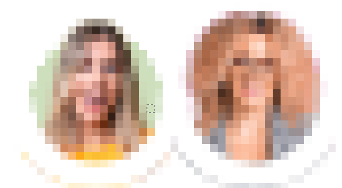

Так я сказал об одном, а он начал штакать совсем о другом. Зачем-то растеризовал артефакт в 24 бита с неназванным разрешением и зачем-то ткнул туда пипеткой. Ты же это понимаешь?Ну это на твоем скриншоте суперточка из одной точки, а на Женином вполне себе различимая в печати полоса будет.
20 ппи
никакого!отношение к тому, что я сказал
