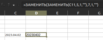

Нашел только =TO_TEXT(А1).
Но там еще точки как-то надо убрать.
Потому что получается 2023.04.02
А Функция ТЕХТ (А1, "yyyymmdd") - не работает
попробуйте вместо запятой, ставить точку с запятой.
=TEXT(A1;"YYYYMMDD")

LibreOffice, но в ГуглТабах, думаю, так же.
понял, а то смотрю что похоже, но чуточку отличается от гугла и мелкомягких.
У этих двоих параметры всегда точкой с запятой разделяются, чтобы не пересекаться с региональными форматами где в цифрах разделитель идет запятая.
