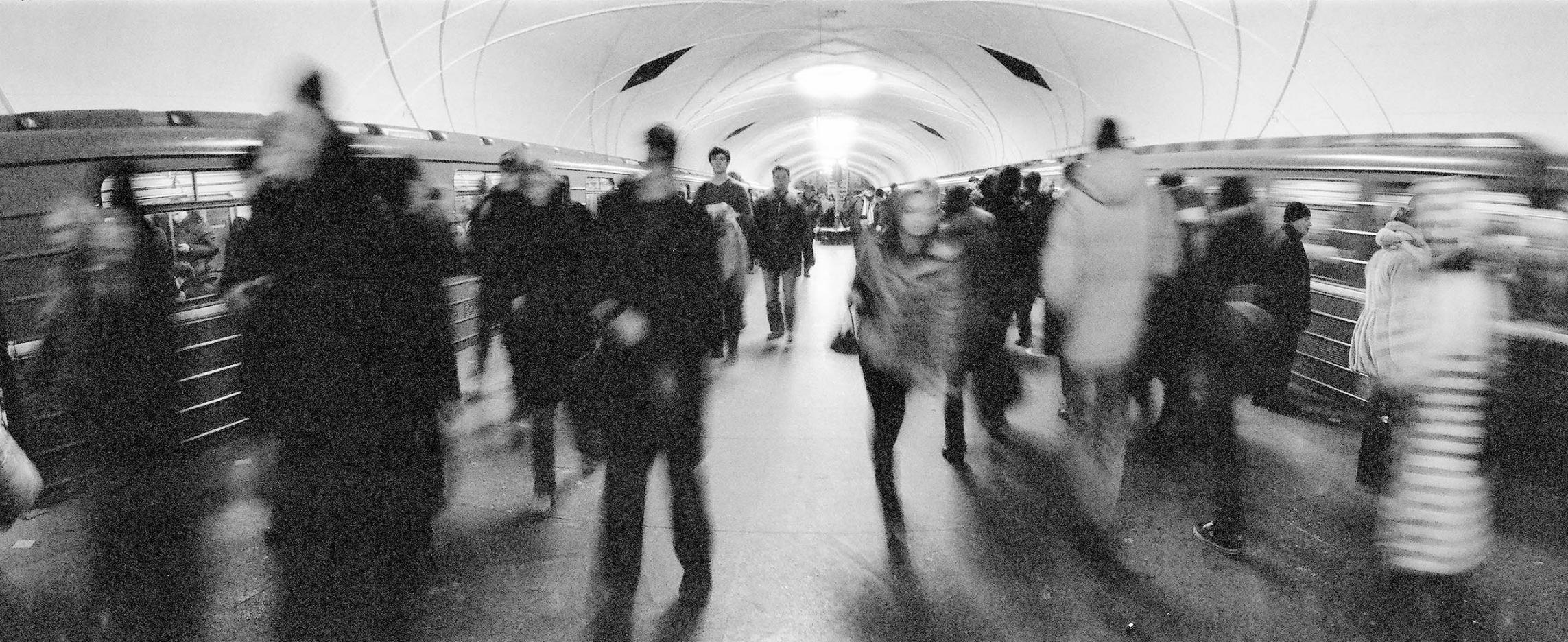

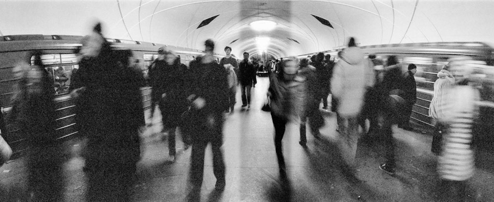

Коллеги!
Я снимал Горизонтом старым, 70-х годов прошлого века - он был у меня не очень резкий и рвал пленку.
Сейчас снимаю двумя Горизонтами новыми - S 3 Pro и S 3 U 500(который с выдержкой 500). Оба резкие, с 500 - 0ч резкий. Пленку порвал только Про один раз в конце. Теперь в конце взвожу очень нежно.
Сейчас темно, снимаю в режиме утром и вечером на кодак 3200 и Ильфорд 3200.
Проявляю в разных моделях бачков.
На всех кадрах где небо - вертикальные полосы по ширине близкие к размеру перфораций. Я думал, это от ротации бачков по вертикали, как Кодак рекомендует. Положил бачок на бок и стал крутить по горизонтали - есть полосы! Причем у камеры с выдержкой 500 они не всегда совпадают с расположением перфораций.
Неужели это панорамный механизм на обоих камерах идет рывками и оставляет неровности, разные экспозиции на ровных поверхностях?
Или дело все же в проявке?
Подскажите, кто сталкивался с этим явлением.
