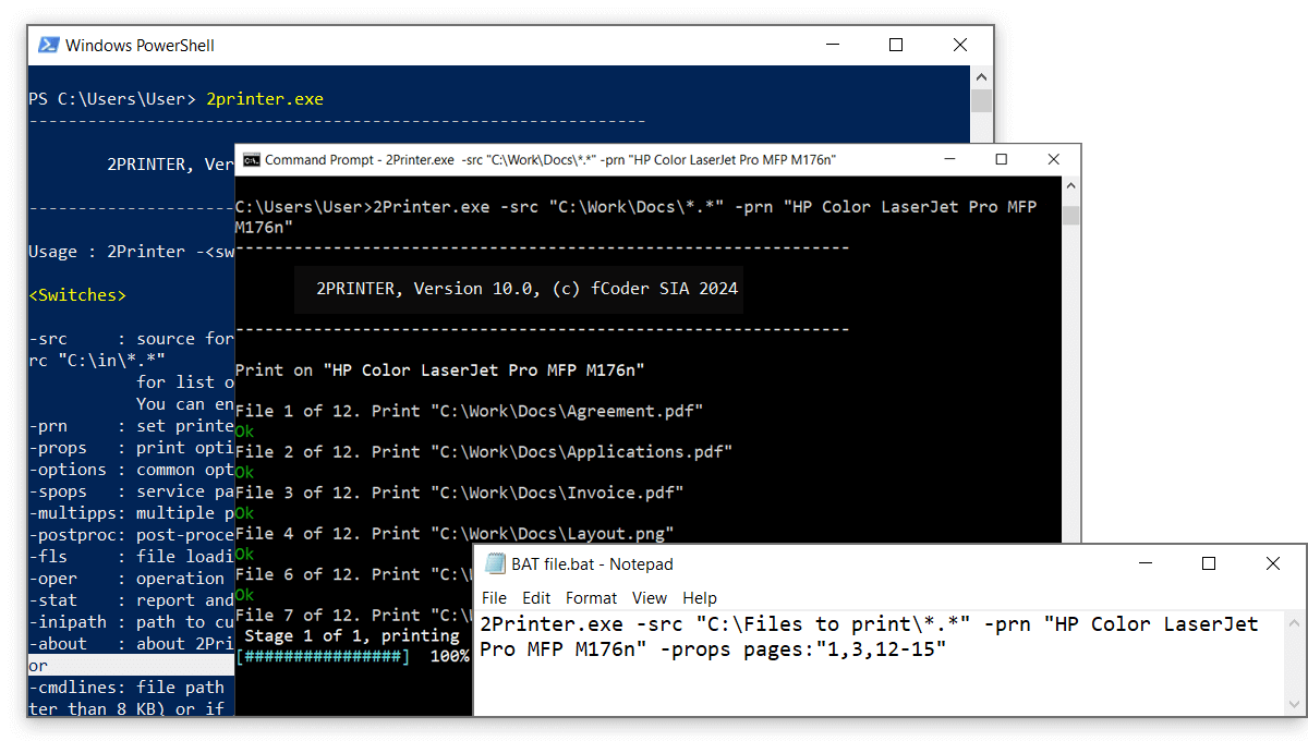

Печатать все подряд наверное не выйдет... Нужно хотя бы с форматами определиться: например pdf, doc, xls. А как например должны печататься картинки (jpg, tif) не совсем понятно. Давно мы использовали программу 2Printer, добавляя батник в Планировщик задач через каждую минуту
