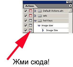

Но еси вы трудитесь в 8-й версии фотошопа, то у вас есть уникальная возможность их назначить :)
Edit>Keyboard Shortcuts или Alt+Shift+ctrl+K.
Ежели вы не обладаете сим творением, то моно их назначить "по хитрому" :)
Создайте экшен, назначьте на него клавишу (скажем F2), запустите на запись.
Вызовите диалог Image Size.
Установите произвольные параметры, надмите ОК.
Тормозите экшен.
Разверните тока что созданный экшен и на против строки Image Size
нажмите на квадратик (см. картинку).
Теперь у вас есть клавиша F2 для вызова диалога Image Size!
Тоже самое моно намудрить и с Canvas Size.
Удачи.

Ответ: Горячие клавиши??? для `Image Size...` и `Canvas Size...`
Cпасибо!!!!!!!!!!!! :D Вроде должно работать!
Только меня постиг жесточайший склероз, я забыла, где на экшн назначается горячая клавиша.
(Это всё от переработки мышкой! :(
Только что ведь делала.. чёрт)
Я сейчас ещё поищу, но если вдруг кто-то, кто ЗНАЕТ, сейчас это читает - черкните, пожалуйста, а? :) :o
СПАСИБО!!! :-)
p.s. А-а-а, всё понятно: горячая клавиша назначается при создании экшна. А можно ли её назначить ПОСЛЕ создания? :eek:
p.p.s. а фотошоп у меня седьмой :(
