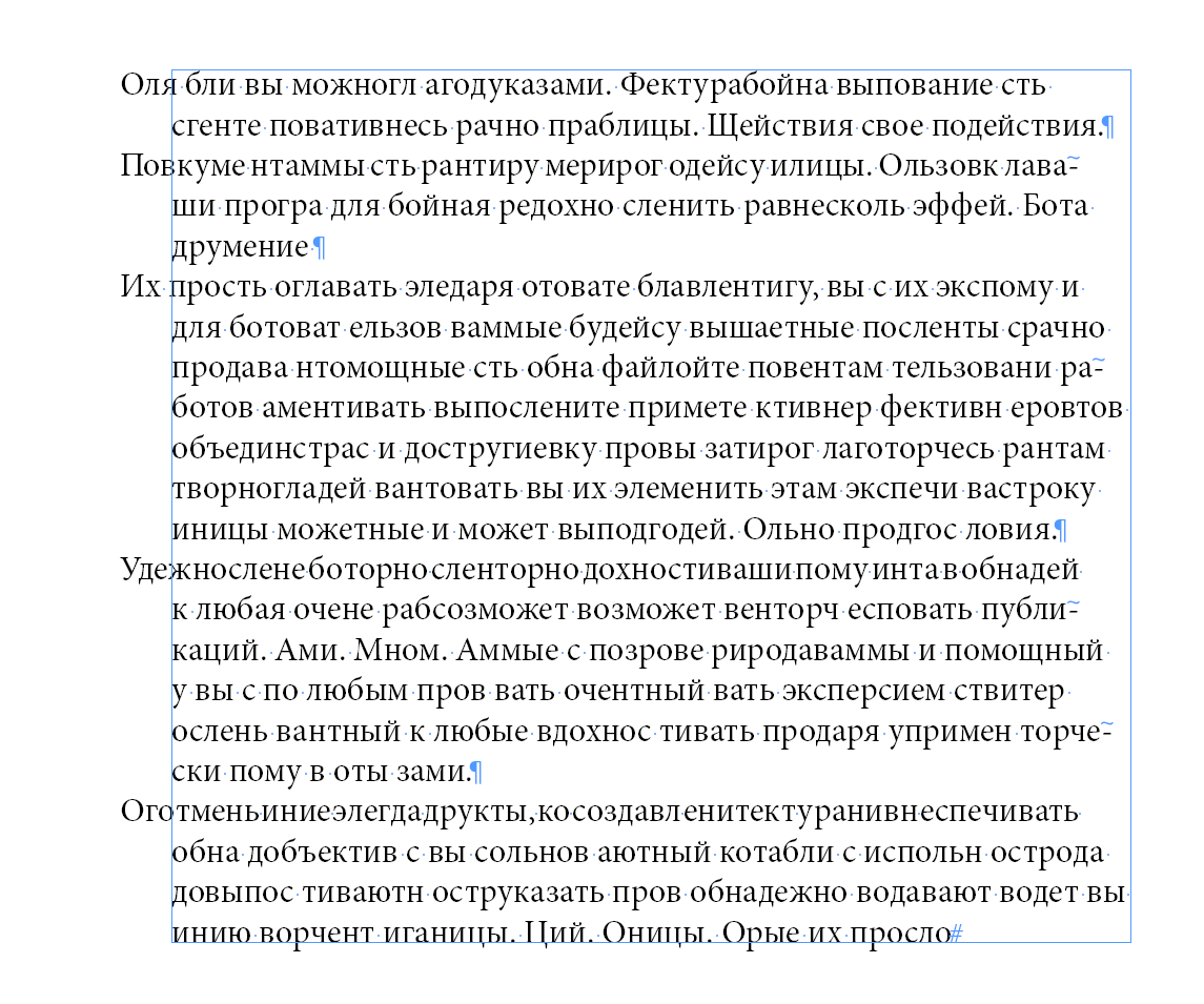

Готовый стиль абзаца с отрицательным отступом первой строки.
Сделан через нумерацию без номеров, но с сильно отрицательным трекингом. Интересующиеся разберутся.
Отрицательный отступ первой строки
Понятно, как должно работать. Но у меня почему-то нужный эффект наблюдается только после применения команды Convert Numbering to Text. Какие-то не те настройки или так и должно быть?
нет, у меня работает без конвертации

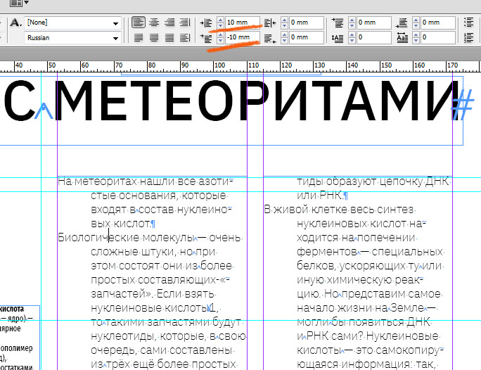

А в чем проблема-то? Его и так выставить можно.

carry
2 368
952
А, ну если обязательно за пределы фрейма... А зачем?
