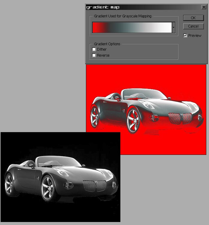

Gradient map задуман для раскрашивания ч\б изображений, причем отправная точка градиента раскрашивает тени, переход ко второй - midtones а конечная - highlights. если Вы хотите оставить определенные тона незатронутыми, то просто укажите в спектре цвет ч\б, соответствующий изначальному grayscale.
Зачем вам transparency?

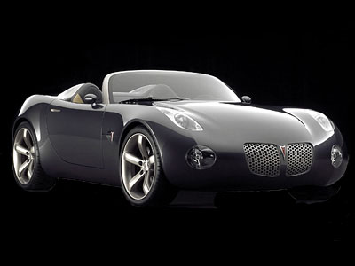

Да это я так, в попытках освоить PS пытаюсь реализовать всякие глупости.
А хотел собственно вот что: взять машину (для наглядности можешь глянуть аттач) и поместить её на фото тенистой аллеи. А для пущей реалистичности на блестящие участки наложить отражение листвы, для чего соберался сделать их частично прозрачными, в соответствии с их яркостью, для чего и думал использовать карту градиента. Правда всё получалось в ч\б, ну да ладно, для начала пойдёт, да и теряет она от этого не много. А под низ подложить немного подправленную Pitch-ем текстуру листвы.
Правда сейчас до масок добрался, с ними вообще всё шоколадно получается :)
    19.6 КБ · Просм.: 923
Кстати, а что имелось в виду:
"если Вы хотите оставить определенные тона незатронутыми, то просто укажите в спектре цвет ч\б, соответствующий изначальному grayscale.
А то я чет не понял
смотри аттач
    57 КБ · Просм.: 876
