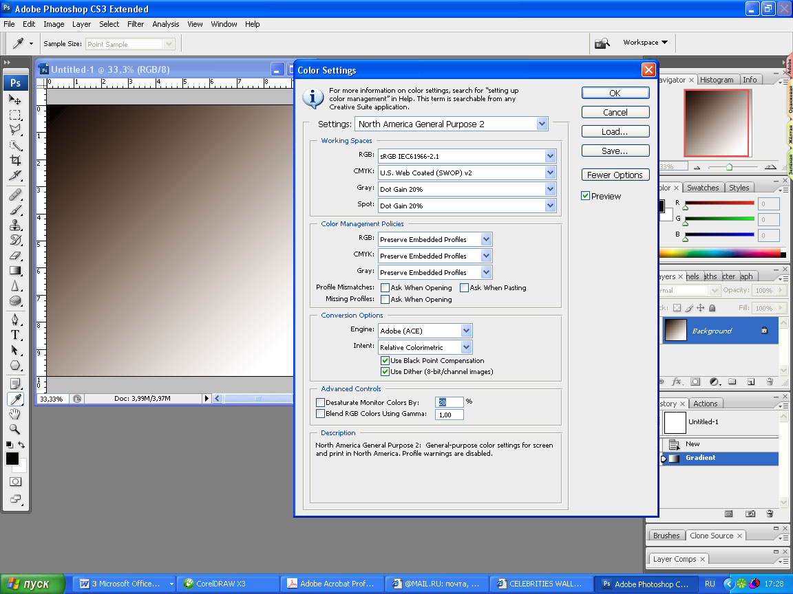

Добрый день. Стоит у меня CS3, сначало бед незнал но потом вдруг градиент серого стал идти через коричневый. Та-жа беда была и у предыдущих версий. П О М О Г И Т Е ! ! !

сделайте картинку в грейскейле;)
а вообще надо ориентироваться не на изображение, а на конкретные значения красок вдоль растяжки.

Такое впечатление как будто рабочий профиль RGB глючит. Типа с помощью какой-нить калибрационной софтины он был изменен.

В общем, аффтору - проверьте не залез ли какой-нить шибко фирменный профиль монитора в Управлении Цветом контрольной панели Винды. Если залез - удалить нах.

Естествено. Выход не ставить профиль монитора от производителя. Или отключить этот профиль если установил (удалить его не всегда получается)
Ответ: Градиент серого через коричневый
Отключил, потом удаляешь. В винде тут: C:\WINDOWS\system32\spool\drivers\color

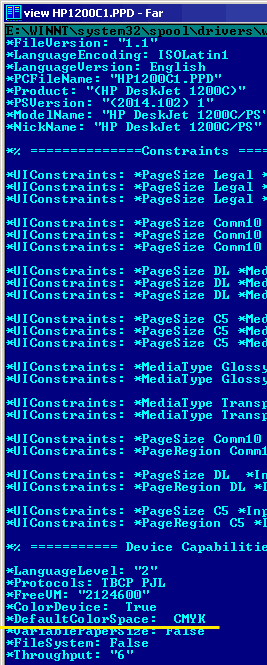

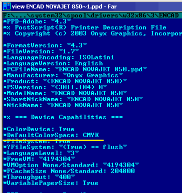

Только вот по поводу принтеров позвольте не согласиццо:
ppd первого попавшегося принтера; могу выслать еще сотню; «RGB»-устройствами их делает GDI.
Все сказанное о CMYK оставляю в силе, хотя действительно, впопыхах не заметил, что на S.-Shote RGB. Тогда дело действительно в профайле монитора.

Неужели postscript принтеры тоже оказываются RGB-устройствами из-за злобного GDI? Но, главное, смотреть-то нужно не PPD, а профиль принтера.
Если модель синтеза цвета - CMYK, это не значит что она совпадает с моделью технологии CMYK (офсета), скорее наоборот - вовсе не совпадает и придется переделить один CMYK в другой CMYK.
