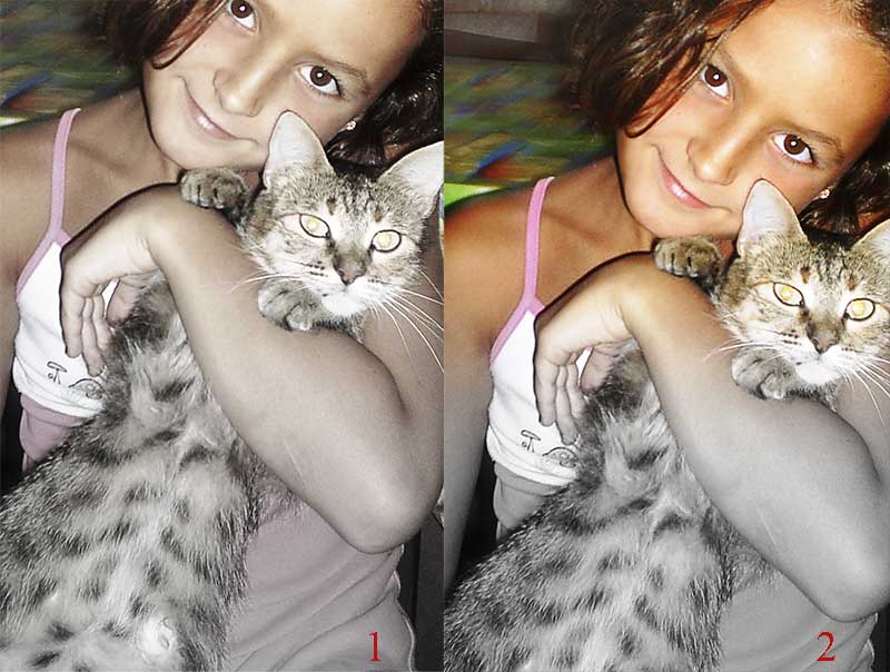

Друзья, но во всех этих случаях черно-белая часть изображения получается не очень, не очень. С вашего позволения другой способ:

Psy сказал(а):
объясните, что по-вашему не очень
Вы видимо не вглядывались внимательно в результат. Вглядитесь. И представть что получится если попытаться это распечатать или тем более отправить в печать. На мой взляд не очень получится, не очень.
Ответ: Градиент
Psy сказал(а):
или тогда объясните, что по-вашему не очень[/QUOTE
Что бы не быть голословным выкладываю скриншоты
1 - Сделано по любому из вышеприведенных методов.
2 - Сделано по методу который который привел в пример я.
Надеюсь комментарии не понадобятся.]
greatdeal простите за бестолковость, но ваш метод мне вообще непонятен. Для чего столько телодвижений если результат не отличается от предыдущих?
    66.1 КБ · Просм.: 632
Ответ: Градиент
Без разницы каким способом делать, а чтобы их сравнивать, нужно градиент делать одинаковым. Вдумайтесь, что вы делаете пошагово.
