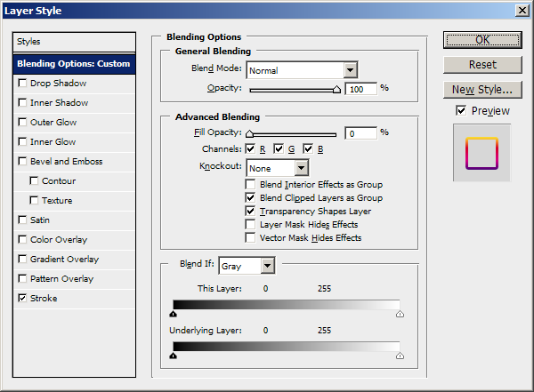

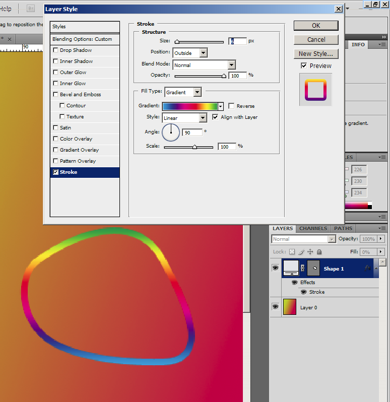

Если путь нарисовать как Shape Layer, то в свойствах слоя можно установить на обводке градиент; если не нужна заливка слоя, то там же в Advanced Blending убрать Fill Opacity
PS Еще проще, если есть Work Path, то можно создать пустой слой и на нем из этого пути сделать Create Vector Mask с помощью векторной черной стрелочки))) Тогда слой будет прозрачным изначально
