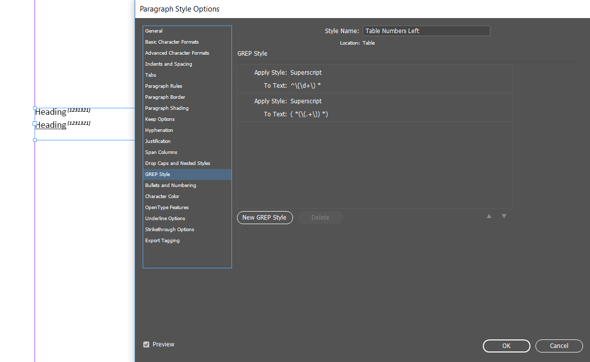

Добрый день. Подскажите, пожалуйста, как создать grep superscript стиль который бы исключал применение superscript к тексту с подчеркиванием.
никак
Создайте на основе Вашего "Table Numbers Left" новый стиль абзаца - такой же, но с добавочкой в имени (например, "_1").
Поиском-заменой найдите все абзацы стиля "Table Numbers Left", в которых есть подчёркивание. Примените к ним стиль "Table Numbers Left_1".
В стиле "Table Numbers Left" задайте GREP-стили; в стиле "Table Numbers Left_1" уберите их.

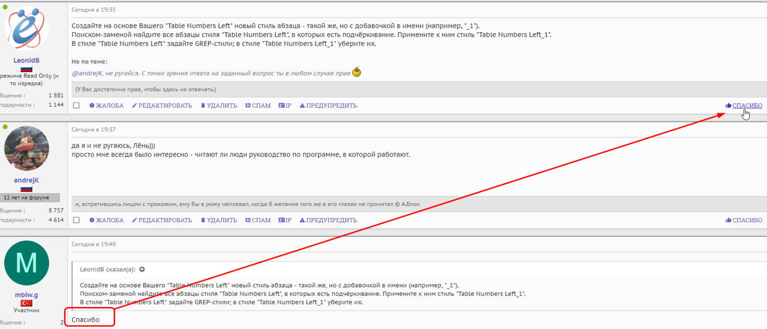

я тоже такую картинку хочу!
И все таки Жорина мне больше нравится!
ну как я и говорил, в итоге количество сообщений со "спасибо" меньше не становится, а пожеланий жать на кнопку к ним еще по 4 штуки на каждое. за что боролись...
