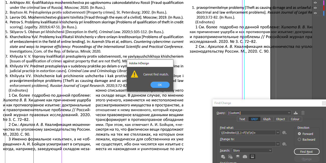

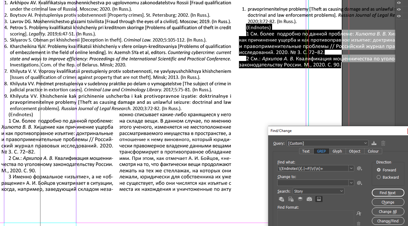

Не первый раз натыкаюсь на "сбой". То ГРЕП-конструкция \(Endnotes\)(.|~F|\r|\n)+ работает (см. Find.jpg, то нет - FindNO.jpg) [поставил рядом два фрейма для примера]. Когда эти текст.фреймы копирую в новый Инди-файл - все находится [думаю, если попытаться сохранить для анализа на форуме, то проблема не воспроизведется.] Да даже и в исходном файле после нескольких попыток вдруг начинает находиться. Это такой сбой в работе грепа или внутри текста все-таки сидит что-то вредное?
Есть ли какие мысли?

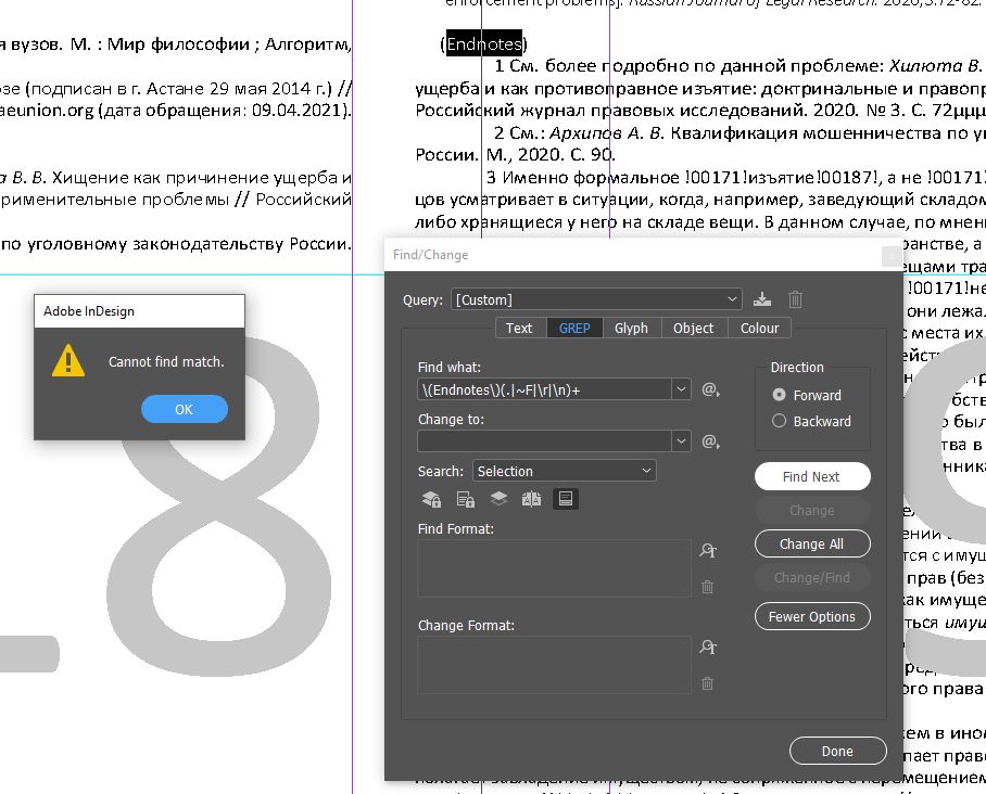

Нужно внимательно задавать область поиска. Там, где ничего не ищется, поиск ограничен словом "Endnotes", так как выделено это слово и задана область поиска "Выделенное". В первом случае область поиска - Story, и поиск успешен.
Индизайн сам меняет область поиска, в зависимости от того что выбрано :(
не меняет, а подсказывает, предлагая. Да, часто это "медвежья услуга".
Нужно быть внимательнее, о чем и сказал DenSen
в том и проблема, что меняет а не подсказывает, и в настройках нет галочки чтобы он этого не делал
и приходится быть внимательным :)
Endnotes в предыдущем скриншоте выделял для "целеуказания".

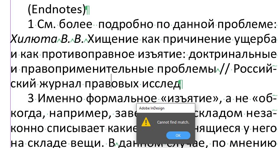

Итак (курсор установлен в п. 9 на второй строке 5 букве левого блока). Результат: не нашлось.
Текст (где не находилось) копирую и ставлю в новый блок справа. Курсор стоит (до поиска) в пунке первом. Результат: нашлось. 'hmmm'

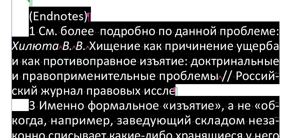

Поведение такое: (в правом блоке ГРЕП работает). Если в левом блоке начать удалять абзацы [вроде любой], то греп работает, если ничего не трогать или удалять строки, то не работает. То есть где-то сидит нечто, что портит ГРЕПУ работу.
p.s. текс размещен для тестирования (это не верстка, можно не обращать внимание на некрасивости и неправильности))) Все Endnotes потом верстаются в отдельных "сносочных" блоках.
Дополнительно проведены следующие стендовые испытания:
1. Ничего не трогать - ГРЕП не работает
2. Удалил букву "д" (посл. буква в п. 1)
ГРЕП сработал. Проблема в Индизайне?

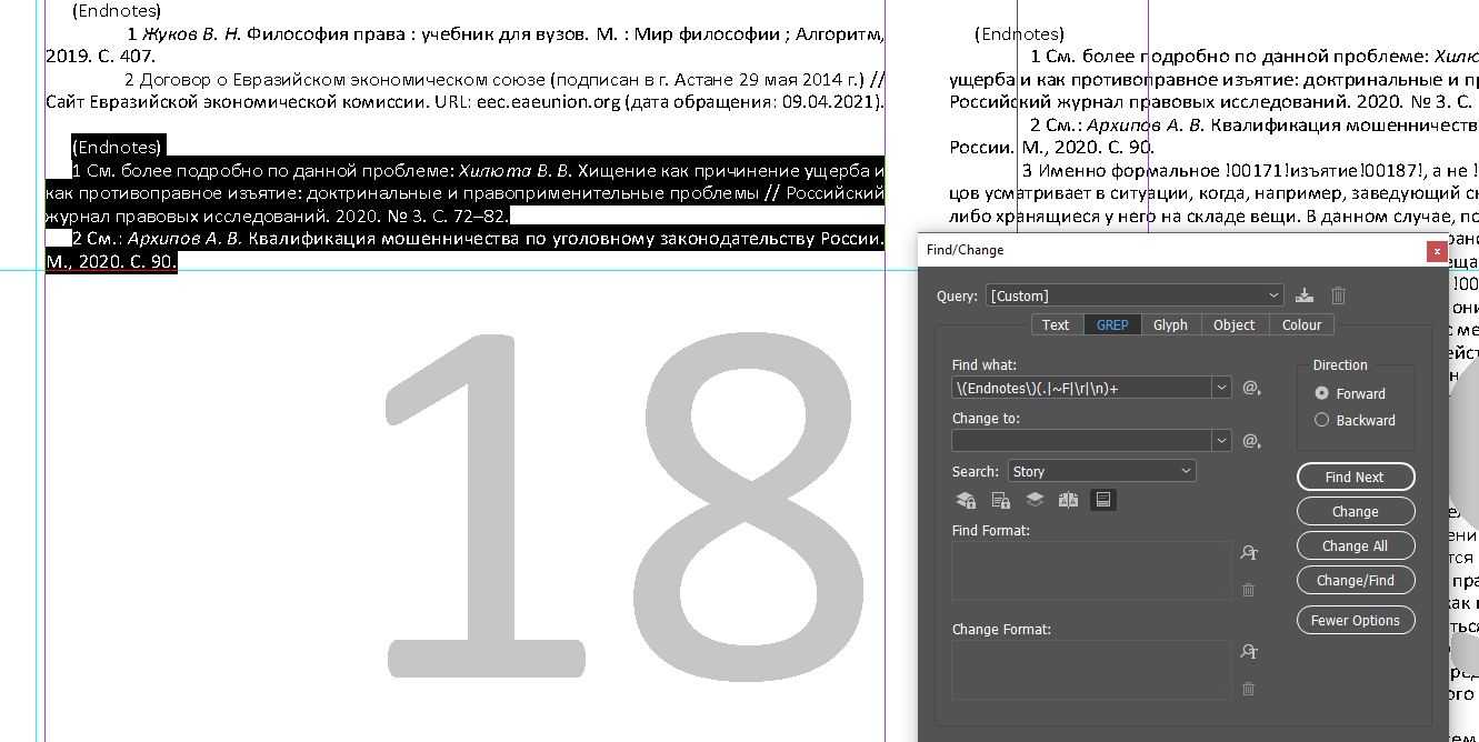

Да, действительно со знаками сносок в грепе есть проблемы (у меня id18)
можно попробовать так :
\(Endnotes\)(.|\x{0004}|\r|\n)+
или как-то еще извратиться чтобы не использовать ~F
Реакции: hulk1776
Точку ("любой символ") перенес в конец конструкции и вроде бы заработало правильно.
