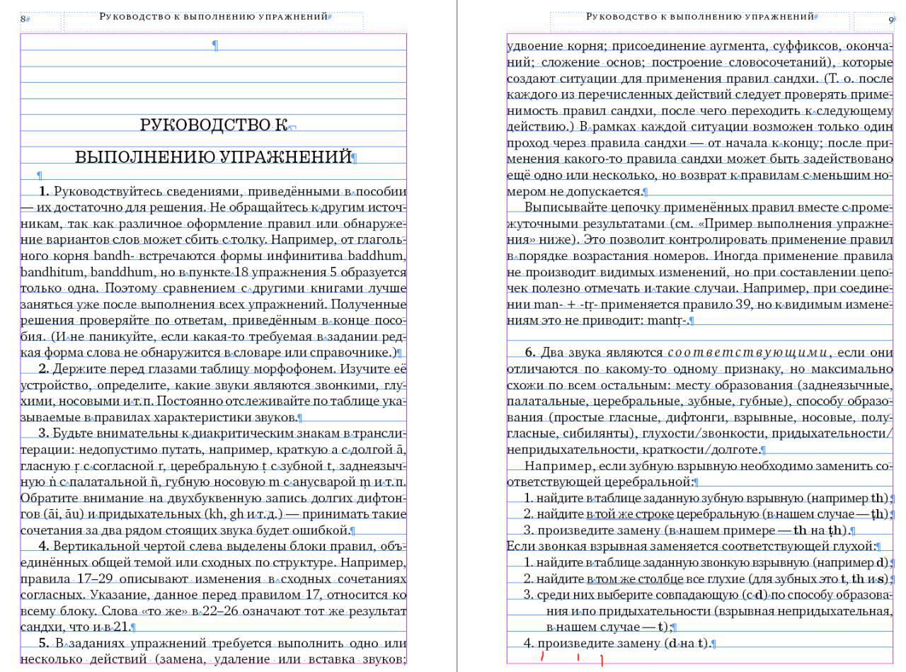

Господа, как вы возможно помните, верстаю книги по санскриту. Вот 13-я книга, а проблемы детские. Изначально накидал без грида 80 страниц текста, хочу разобрать свалочку.
Теперь строчки легли на грид. Но справа внизу строчка подвешена. Дальше на следующей странице идет новый абзац. Мне надо втянуть или разогнать строчки на развороте, чтобы опустить все на строчку вниз?

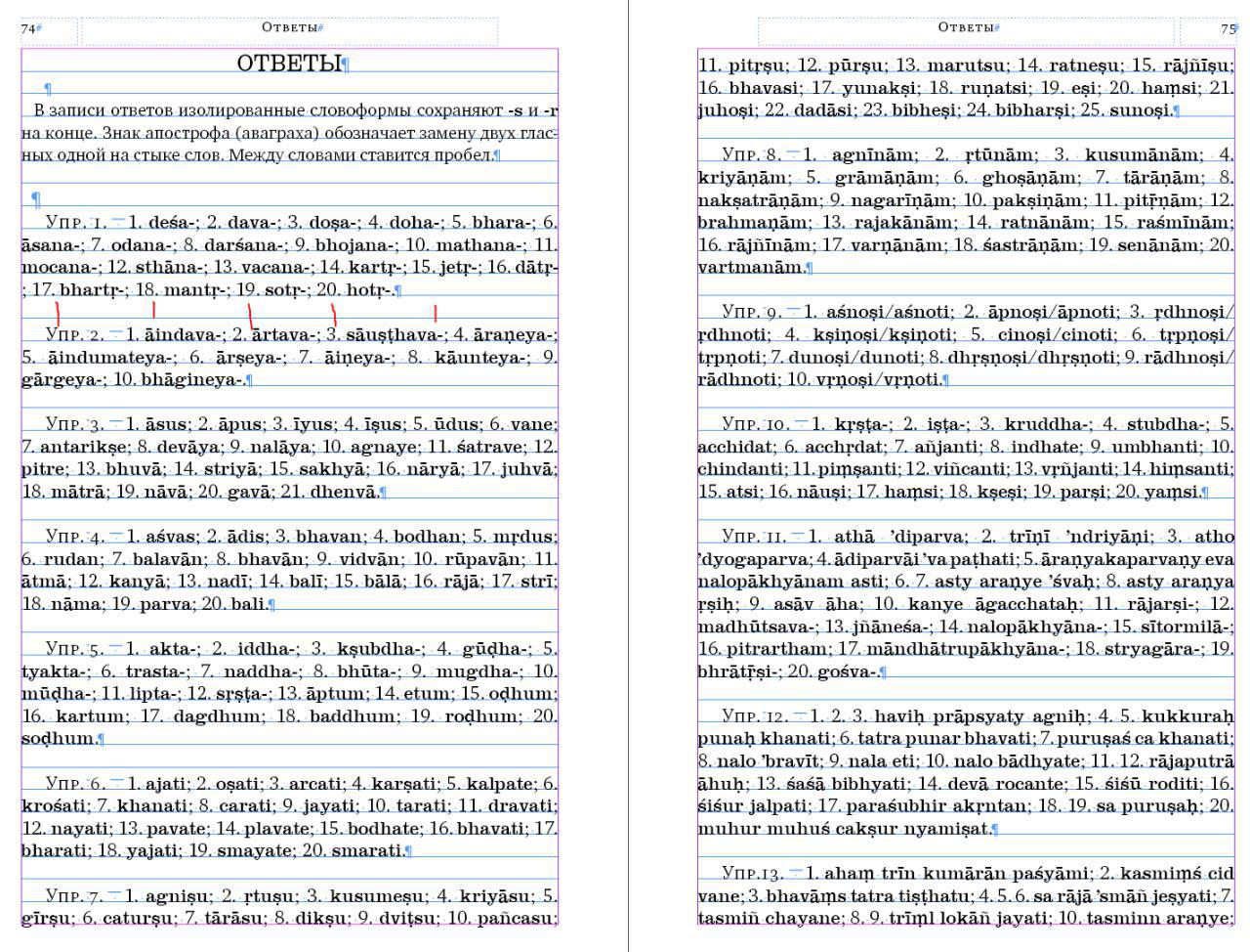

Enter дает чересчур большой отступ (4 страницы ответов при нем не влезут).
Что делать? Менять грид текстового фрейма отдельного или задавать в paragraph style или где?

Ну так если донизу не доходит - не красиво же. Получается до baseline только justify может дотянуть или мне надо нагнать самом еще строчку, чтобы по гриду по честному было все заполнено, так что ли?
5 пунктов нормально идёт, а 6-ой оторван почему-то...
Сделать одинаковые отступы и сбалансировать не?
Я бы хотел сделать одинаковые отступы между всеми 6, но с учетом грида - не понимаю как. Менять для каждого фрейма свой грид?
Вот я и уперся - не понимаю как.

Я, конечно, дико извиняюсь, но на спусковой полосе у Вас тире в начале строки, висячий предлог в заголовке и колонтитул, мне кажется, выглядят хуже, чем пустая строка на левой полосе.
Реакции: RIKITIKI, LeonidB и german
Пустая строка в правой полосе конечно, извините...
…втянуть или разогнать строчки на развороте, чтобы опустить все на строчку вниз?
По-моему вариантов тут больше. В принципе, можно оформить вставку "Например…" отдельным стилем с отбивками до и после (украшательства по вкусу).

Да, разумеется. Вгонка/выгонка строк, это обязательный этап вёрстки после "заливки" содержимого.
Корректируются висячие строки, как в Вашем вопросе, слишком длинные/слишком короткие концевые строки абзацев, ну и всякое по мелочи типа коридоров.
Мне не нравится, как у Вас нумерованные списки оформлены.
Я ставлю после цифры табуляцию, отступ последующих сток на позицию табуляции.
На крайняк, после "3. " в списке Ctrl + \, кажется (отступ последующих строк на эту позицию, indent here), но это халявный вариант.
@gasyoun, я немного не о том. Не конкретно слово "Например" выделить, но создать специальный типовой блок "например", выделенный, как минимум, общими отбивками до и после, левым/правым отступом и графикой по желанию. Своего рода врезка в обычный текст, акцентирующая на себе внимание читателя.
В нашем случае, приятным бонусом будет поведение такого блока в начале / конце страницы, т.к. "отбивка после", к примеру, не будет учитываться, если следующий абзац ушёл на другую страницу. В то же время, имея отбивки до/после, такая врезка не будет резать глаз не дойдя строки до конца страницы…
И, конечно, это не отменяет приведения в порядок вёрстки путём вгонки/выгонки.
