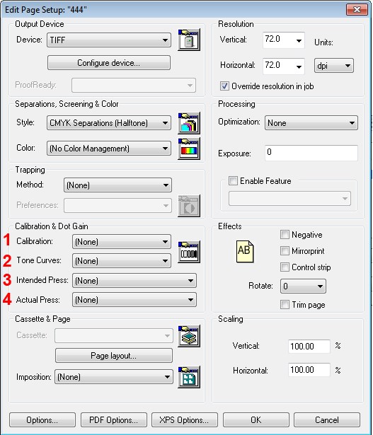

Здравствуйте.
Как правильно в Harlequin RIP указать растискивание для офсетной печати?

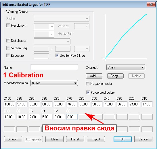

1. Рассчитать растискивание и в разделе Calibration для кривых линиаризации пластин сделать поправку. (Допустим, кривая уже имеет некоторую изогнутость после линеаризации). Искривляем ее еще в ту или иную сторону от изогнутой.

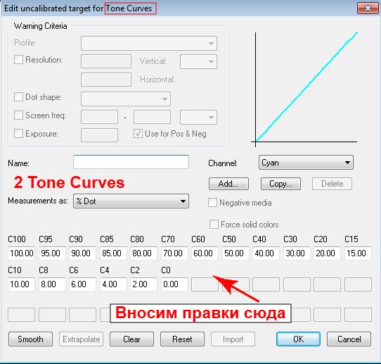

2. В разделе Tone Curves по рассчитанным данным растискивания сделать поправку от стандартных значений кривой (Кривая не изогнута и построена по стандарнтым значениям (под 45 градусов), забитым в рип). Искривляем ее еще в ту или иную сторону от прямой.

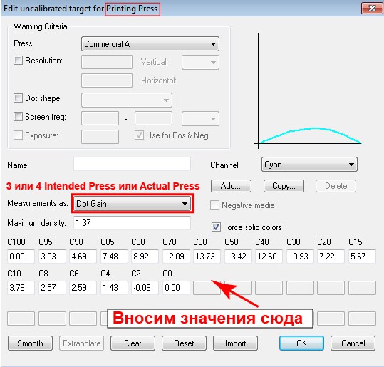

3. В разделе Intended Press построить и использовать кривую

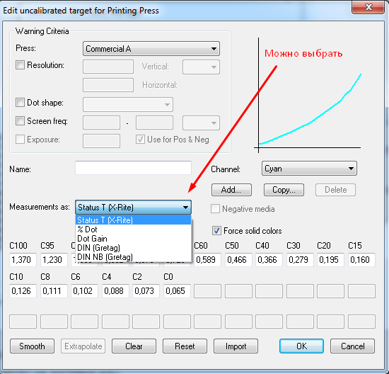

4. В разделе Actual Press построить и использовать кривую Dot Gain по данным растискивания.
И в чем отличие Intended Press от Actual Press если использовать только один из этих вариантов?
Ну смотря что вы хотите...
1. Это линеаризация формного процесса, то есть должно получиться 50% в файле, 50% на форме.
Выводите Uncalibrated target, вносите правки и потом замеряете результаты в Calibrated target.
Если результат печати после первого пункта не устраивает, то сначала попинайте печатников и затем идите дальше.
2. Не знаю что это такое, лень смотреть... но лучше не трогать или полистать документацию.
3. Это кривая в какую хотите попасть, проще взять со стандарта ISO.
4. Это результаты ваших измерений, дальше рип сам сделает пересчет из четвертого в третье.

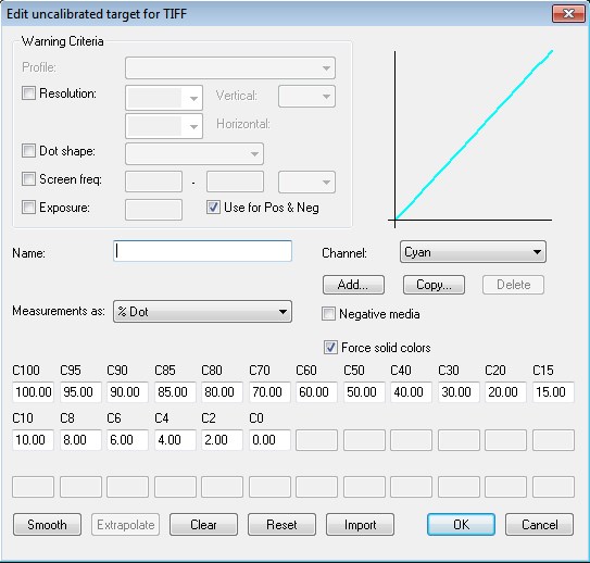

В продолжение темы. Вопрос к размышлению. Если не проводить линеаризацию формного процесса, а со стандартными настройками кривой, вывести набор шкалок, с процентовкой как на рисунке. Т.е. условно 0=0, 2=2, 4=4….100=100. Понятно, что на пластине будет совершенно другой процент, но… Пустить его в печать. А далее используя измерения денситометра и проведя расчет по формуле Мюррея — Девиса вычислить погрешность, и по этим данным построить кривую. Будет ли в данном случае эта кривая описывать и погрешность формного процесса, и печатного (растискивание)?
В принципе будет, только зачем вам мухи с котлетами.
Какие формы у вас и какой процесс CtP, CtF?
Если денсик не мерит растискивание, а только плотности, можешь вбить их. Рип сам все пересчитает.
За формным процессом лучше следить отдельно, перепроявить-пересветить очень легко. Если денситометра для форм нет, можно в принципе извернутся, но сам понимаешь . . .
