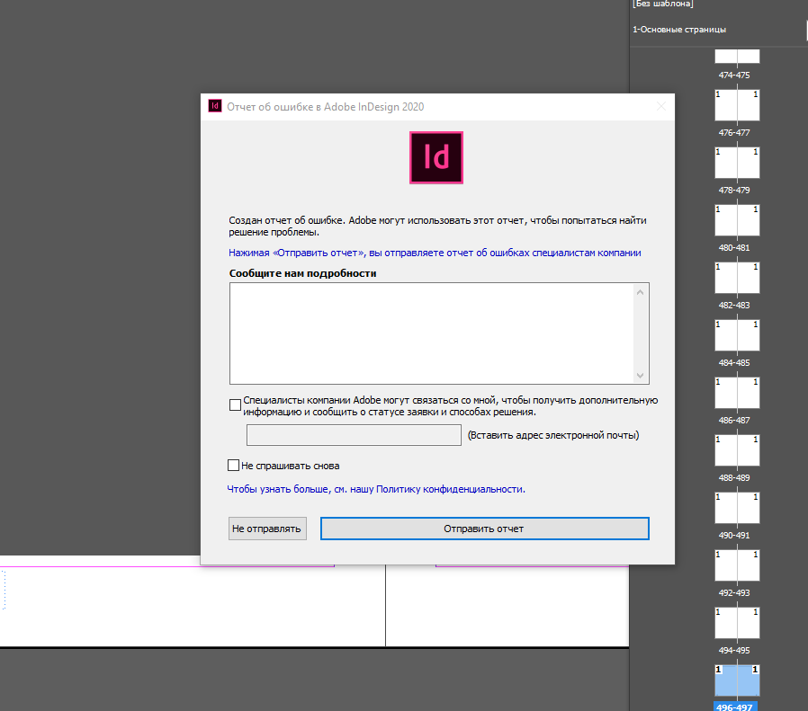

Сверстана книга на 700 страниц.
При попытке добавить страницу в начале книги, InDesign (15.0.3) зависает, а потом выкидывает ошибку и закрывается. Аналогично происходит, если вставить страницу в конце книги и пытаться переместить её в начало.
У кого-нибудь была подобная проблема?
Верный ответ
Экспортировать все в IDML и снова открыть его

С верятностью 97% вашей сверстанной книге наступил карачун. Вот так по существу.
Есть ровно три метода, которыми можно попытаться восстановить публикацию: отправить в Адоб; воспользоваться скриптом, который открывает публикацию без окна и пытается экспортировать в idml по частям; использовать InddRecovery, хотя последнее, вероятно, уже не получится.
При этом никаких гарантий восстановления нет.
