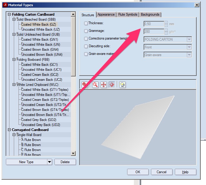

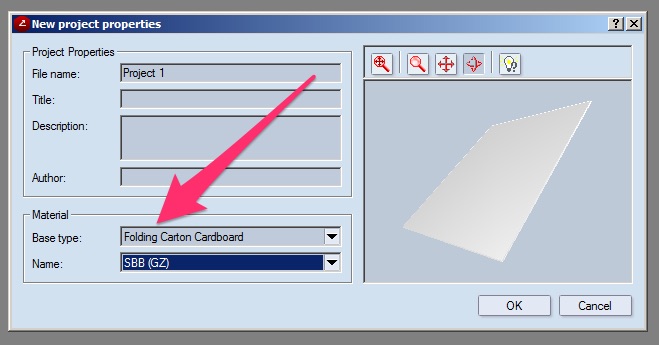

Не хочу вдаваться в философский спор, но о чем тогда гласят вот эти два скриншотика?

Смотрим вышуказанный ролик, там последовательность кликов - > File - > New Project - > Resizable Design - > окно New Project Properties и в левом нижнем углу есть два пункта выбора испоьзуемого материала, а чем уже и написал папа-основатель данного форума. Материал, в данном случае, как бы внезапно это не звучало, это таки картон или гофрокартон или другой используемый материал для изготовления упаковки. Sad but true.
С утра бьюсь над темой, забыл как оно всё начиналось, извините.
Да, действительно при создании проекта запрашивает тип материала, но у меня не получилось заставить программу учитывать её при проектировании упаковки

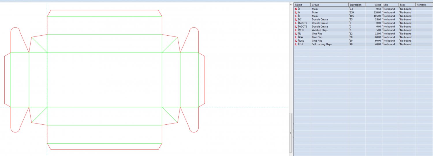

Получается такая
synergy-jpg.77751
даже пытался ввести в глобал значение d в ручную и к чему-нибудь его привязать.

где по Вашему, на Вашей развертке должна применяться подобная компенсация?
По картинке от центра к краю.
1. Верхний и нижний клапана во втором сложении должны должны учитывать толщину, чтоб не мешать нормально "заходить" "ушам" и второму сложению левого и правого клапана.
2. Левый и правый клапан в первом сложении должны учитывать толщину чтоб нормально заходить за первое сложение верха и низа.
3. Все клапана во втором сложении должны учитывать толщину, должны быть короче первого сложения.
4. Уши левого и правого клапанов так-же должны учитывать, верхняя (в сложенном состоянии) сторона должна отступать от бига.
Ps
Только заметил что крой не верный, уши надо отзеркалить по вертикальной оси.
Ну если есть какое то начальное понимание, то уже есть начальная отправная точка, а смотреть надо в поля Expression, есть ли там "учитывание" толщины материала.

Подобный лоток есть в стандартных развертках практически в любом современном упаковочном CAD и создается простым заданием нужных размеров, есть ли при этом компенсация толщины материала, надо смотреть в конкретном CAD. Опять же, как выражается, я надеюсь временно покинувший нас участник форума, я не постигаю, за что боремся в данном конкретном случае? Все равно, точность развертки проверяется при изготовлении штанцевальной оснастки в приличном штанцевальном бюро, они же частенько режут образец и правят штанц при необходимости, проще им заплатить деньги, чем рисковать штанцем на любой Бобст или его аналог.
Скорей всего где-то в самом начале я допустил принципиальную ошибку, или всё как-то хитрее, не так очевидно организованно.
Пример - второе сложение должно быть короче первого, но при попытке внести изменение в его длину - автоматически так-же меняется длинна и первого сложения, то-же касается и всех остальных параметров. :(
