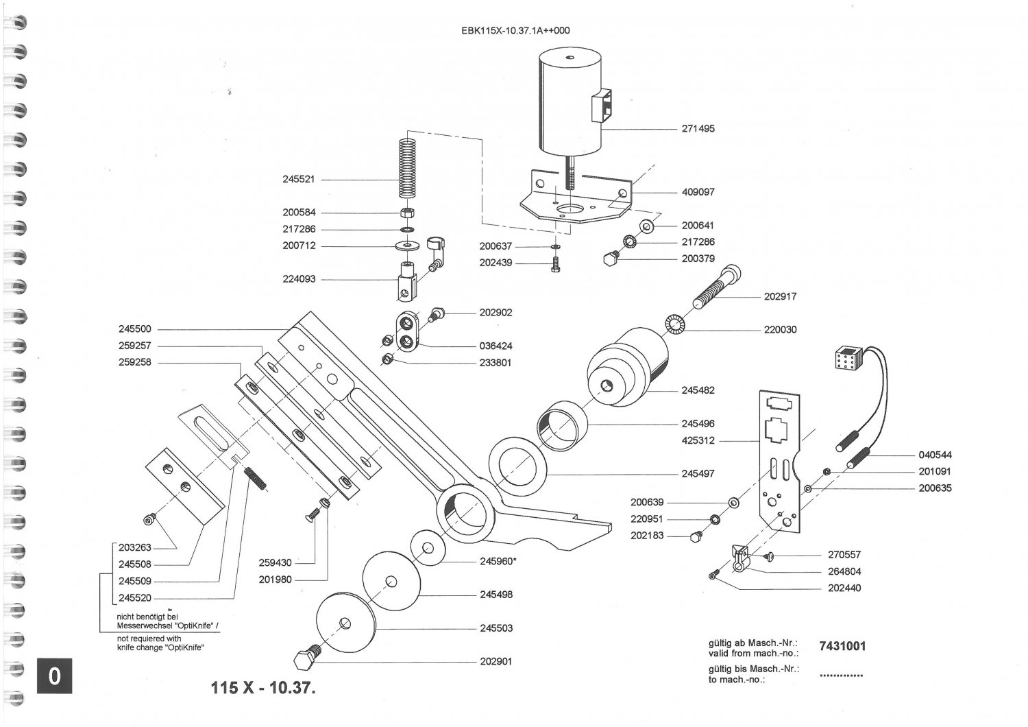

В общем так, сегодня встал у на сей аппарат, пишет:
Резка прервана (117)
Набрать обороты ножа (470)
Что может быть? Никто не в курсе? Может хотя бы у кого нибудь мануал с описаниями ошибок завалялся? Не могу найти. Помогите пожалуйста)

Аналогичная проблема на 78 причем возникает переодически. А Вы как победили?
У нас за боковой крышкой (с правой стороны) срезало болт (202902) и упал рычаг с серводвигателем, из за этого датчик который за ним наблюдает не видел его и писал ошибку, сами проблему не решили, вызывали специалиста Heidelberg
