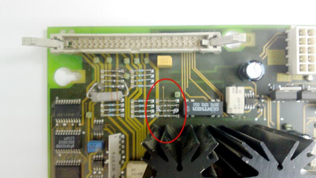

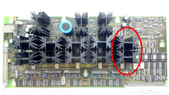

После включения Квазара загудел двигатель каретки (каретка дёрнулась и остановилась), разобрал редуктор (почистил) не помогло. Снял двигатель с редуктора, попробовал без нагрузки, запускается вращается, но стоит пальцами придержать слегка, останавливается и гудит! Снял плату управления QUANAL увидел сгоревшие транзисторы BDW47 и BDW42 ( см. фото) так-же сгорело сопротивление (см. фото). Купил аналоги транзисторов TIP 147 и TIP142 подобрал сопротивление, перепоял, поставил плату на место включаю Квазар, сгорели (и так 3 раза). пробовал ставить плату без транзисторов запускается но гудит двигатель каретка стоит, выпадает ошибка SS : $4f56, но иногда (редко) запускается и едет в право (проходит калибровку в датчике), и опять стопорится и гудит! пробовал перегнать вручную каретку в право (в датчик) стала вылазить (мелкими шагами), доехала почти до середины попыталась откалиброватся и опять ошибка SS : $4f56. Вобщем двигатель то запускается то нет.
Вопросы таковы: За какой узел отвечает эта пара транзисторов? Как каретка калибруется второй раз (где этот датчик? Как выглядит? Такая-же оптопара как и с права?)?

Снял плату управления QUANAL увидел сгоревшие транзисторы BDW47 и BDW42 так-же сгорело сопротивление. Купил аналоги транзисторов TIP 147 и TIP142 подобрал сопротивление, перепоял, поставил плату на место включаю Квазар, сгорели (и так 3 раза) предполагаю это происходило из-за небольшого заклинивания двигателя. Разобрал редуктор (почистил) каретка отлично двигается, без застревания. После включения Квазара загудел двигатель каретки (каретка дёрнулась и остановилась), Снял двигатель с редуктора, попробовал без нагрузки, запускается вращается, но стоит пальцами придержать слегка, останавливается и гудит! Плата стоит без транзисторов и сопротивления (см. фото)! Иногда (редко) запускается и едет в право (проходит калибровку в датчике), и опять стопорится и гудит! пробовал перегнать вручную каретку в право (в датчик) стала вылазить (мелкими шагами), доехала почти до середины попыталась калиброваться и опять ошибка SS : $4f56. Вобщем двигатель то запускается то нет.
Вопросы таковы:
За какой узел отвечает эта пара транзисторов, движение каретки?
Почему каретка не проходит вторую стадию калибровки?
