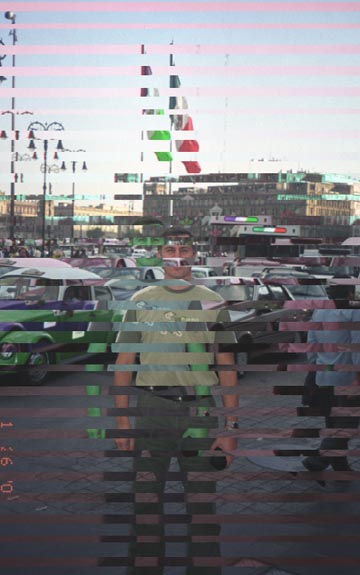

Помогите, изображение было отсканировано с пленки на другом компьютере.
На моем компьюторе оно открывается горизонтальными полосками
часть изображение искажена(полоска нормально-полоска искажена)

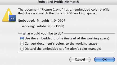

перед открытием комп пишет
The document"2.tif" has an embedded color profile that does not match the current RGB working space. The current RGB color management policy is to discard profiles that do not match the working space
-типа профиль не подходит

На непонятные английские буквы, которые фотошоп пишет перед открытием вашего файла, не обращайте внимания.

А для кого по-вашему Фотошоп пишет "непонятные английские буквы"? Для Пушкина? Установки по профилям для того и были разработаны в Фотошоп, чтобы при конвертации из одного профиля в другой не было вот таких вот полосочек. Потому что это и есть информация о цвете в данном изображении.

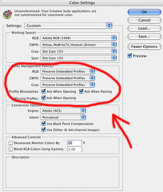

Что у Вас в установках по цвету стоит? (Ctrl+shift+k)

Да, самое главное: какое цветвое пространство из профилей RGB у Вас стоит? (Working Spaces все в тех же установках)

полоски никакого отношения к профилю не имеют)))
ну искажения цвета... но никак не "полоски"

В edit/color setting я пробовала менять на "preserve embedded profile" -не помогает
Стоят настройки RGB-Adobe RGB (1998)

Налицо явное смещение информации. Мягко говоря к цветовым профилям отношения не имеющее. Больше всего это похоже на сбой чтения/записи файла. Оттуда и думайте. Как такое могло случится.

Поматеритесь, однако, не думаю, что автору станет от этого легче. Из его поста явно было видно, что дело не в Color Profile.
tamrik, у вас или сканер глюканул при сканировании, либо при записи файла был сбой.
Фотошоп тут совершенно не при чём.

Автору: похоже на битые файлы. Попробуйте в другой программе открыть.
