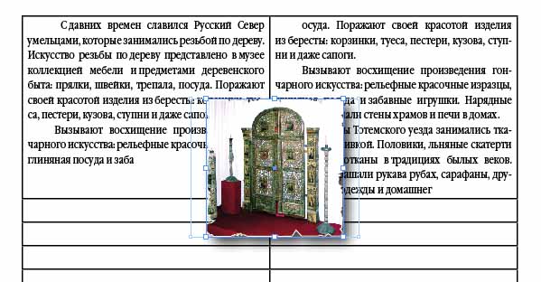

Поможите!
Есть таблица, в ней текст, поверх - картинка.
Нужно сделать обтекание.

Есть таблица. С текстом.
Поверх нее - картинка.
Картинке задан Text Wrap.
А текст в таблице - НЕ ОБТЕКАЕТ ЕЕ, СВОЛОЧЬ!!!!
Вот так.
    58.9 КБ · Просм.: 1 016
Ответ: И опять обтекание текстом...
Ответ: Text Wrap в таблицах
Текст, находящийся в таблицах, не обтекает картинки. Это просто факт, с которым не поборешься.

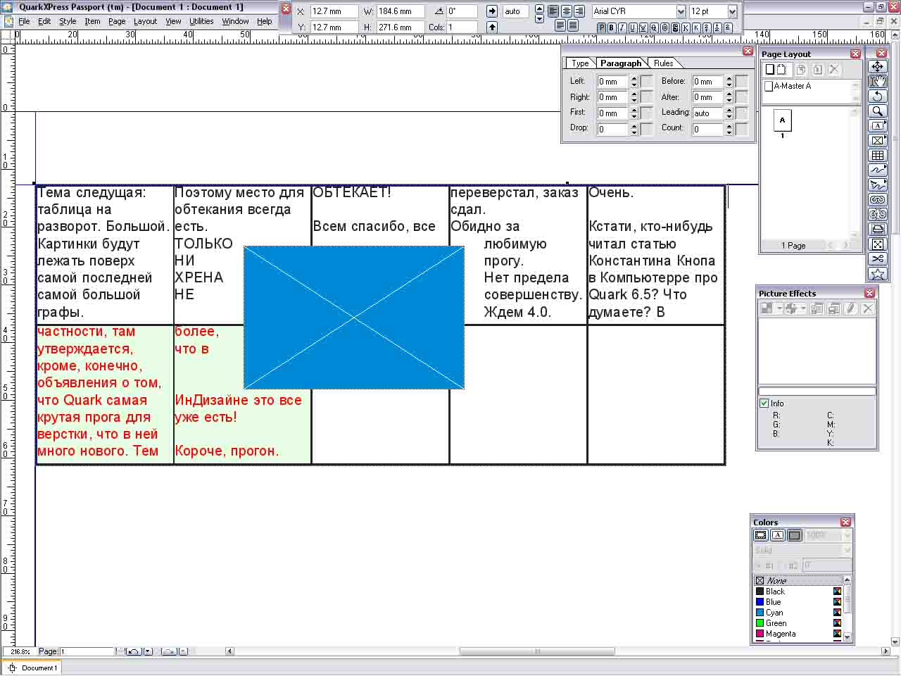

Тема следущая:
таблица на разворот. Большой.
Картинки будут лежать поверх самой последней самой большой графы.
Поэтому место для обтекания всегда есть.
ТОЛЬКО НИ ХРЕНА НЕ ОБТЕКАЕТ!
Всем спасибо, все переверстал, заказ сдал.
Обидно за любимую прогу.
Нет предела совершенству.
Ждем 4.0.
Очень.
Кстати, кто-нибудь читал статью Константина Кнопа в Компьютерре про Quark 6.5? Что думаете? В частности, там утверждается, кроме, конечно, объявления о том, что Quark самая крутая прога для верстки, что в ней много нового. Тем более, что в ИнДизайне это все уже есть!

Ждем 4.0
    117.5 КБ · Просм.: 979
Похоже, что ИД понимает таблицу как единый символ, то бишь как инлайн графику.
Именно так. ИМХО, размещение картинки в такое положение, как было изображено, – тяжелый бред "дизайнера". Впрочем, верстуну от этого не легче. Остается, действительно, ручками.
Что касается версии 4.0. Не думаю, что адобы будут реализовывать такую странную фичу – представить себе, какие она цели преследует и я-то не в состоянии, а они и вовсе. Так что убейте дизайнера. Ну, или выгоните его из человеколюбия...
