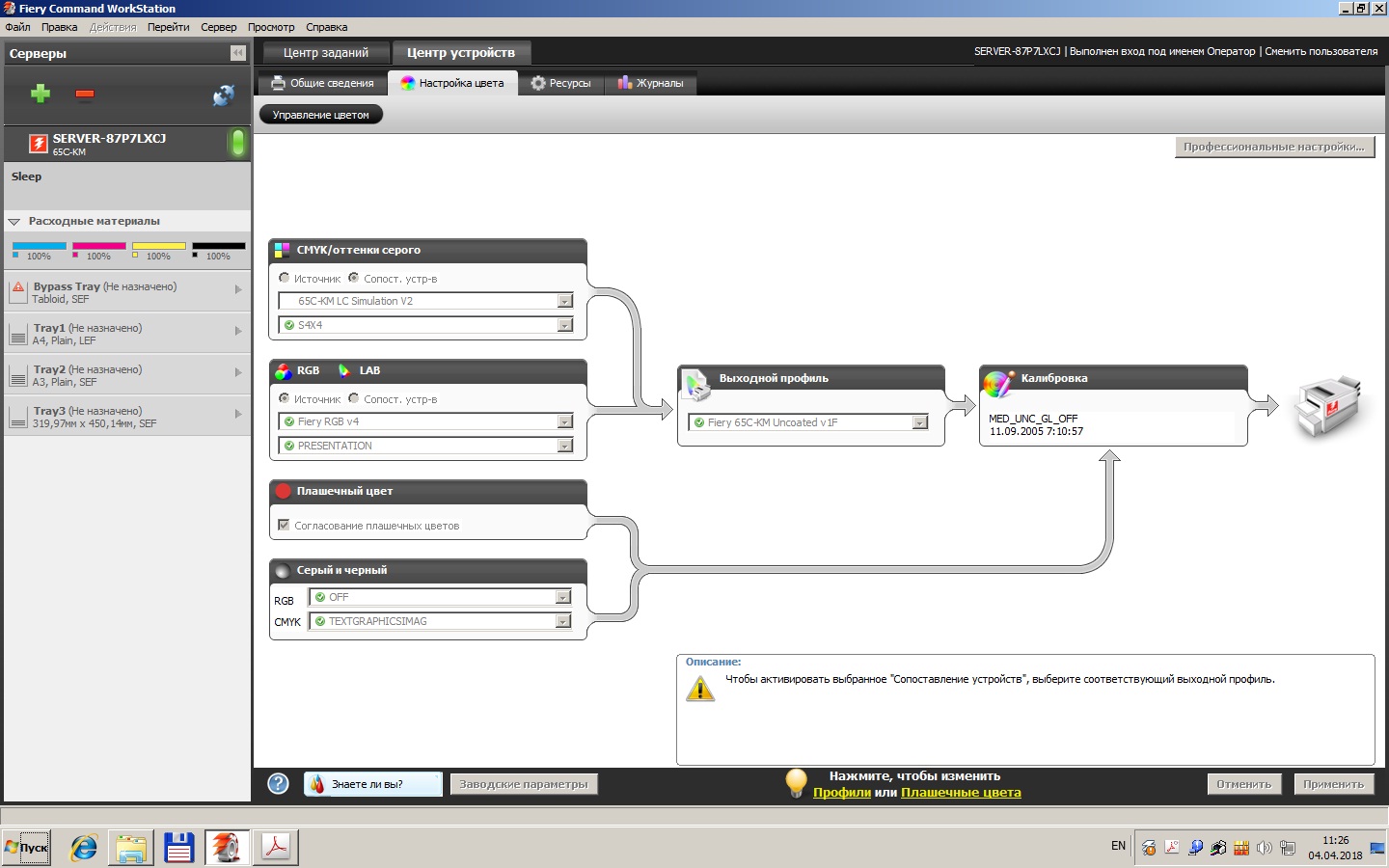

- РИП какой (скрин настроек CNS хорошо бы);
- для подобных задач требуется периодически проводить калибровку.
Задуматься о приобретении прибора (спектрофотометра). Не назовёшься сервиса для такой техники в этом вопросе.
Информации полно по подобным проблемам и их решению - ищи не ленись. Модель/производитель не критично.
рип fiery 8 release 2.

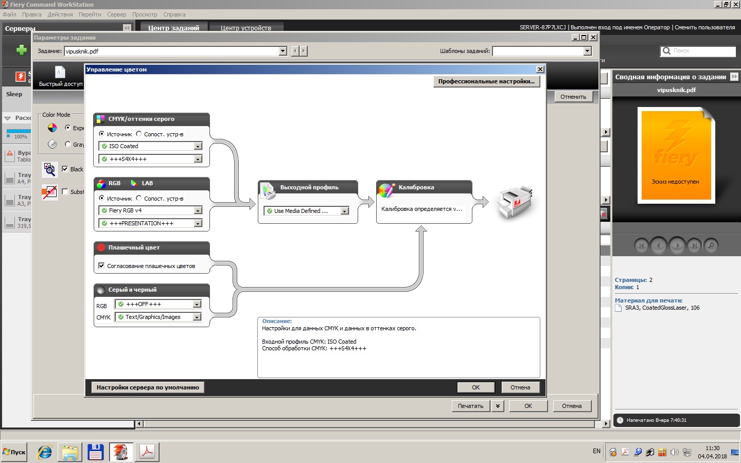

скрин с настройками прилагаю
но при печати настройки цвета другие

Если нет возможности добыть на пару часов спектрофотометр, то можно попробовать сделать следующее. Во первых запустить automatic gamma ajustment. Дальше попробовать напечатать оттиск с настройками None и ColorWise off в менюшке выбора профиля источника. О результатах доложить.:)
