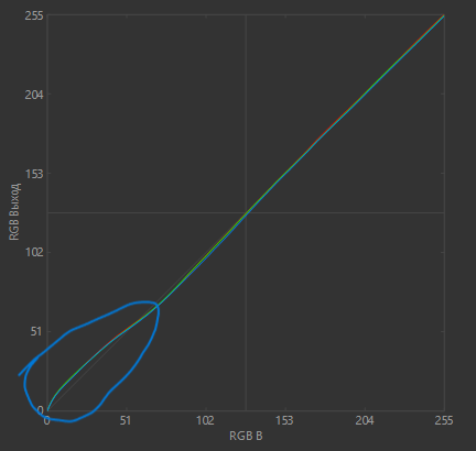

Всем добра! Может кто-нибудбь подсказать почему калибратор i1 Display pro завышает темные тона. Пробовал на разных мониторах. Результат везде примерно одинаковый. Бугорок кажется не значительным, но в работе, после вывода материала на других устройствах, темные тона становятся сильно проваленными.
  • Калибровочные кривые PHL 272V8 #2 2023-12-06 10-02 250cdm2 0.3127x 0.329y sRGB F-S XYZLUT+MTX2.png
    16.5 КБ · Просм.: 199
Здесь обсуждали. Два варианта:
1. У вас дисплей с гаммой ~2.2 (чистая, не sRGB) и производитель дополнительно затемнил тени.
2. У вас дисплей с гаммой ~2.2 и вы калибруете к гамме sRGB.
Судя по вашему отчету у вас вариант №2. Калибровать дисплей нужно к гамме 2.2, т.к. в современном мире высококонтрастных дисплеев гамма sRGB уже неактуальна. Все дисплеи и смартфоны с завода калибруются к гамме 2.2-2.3 (не sRGB) и даже дополнительно затемняют тени (см. п.1).

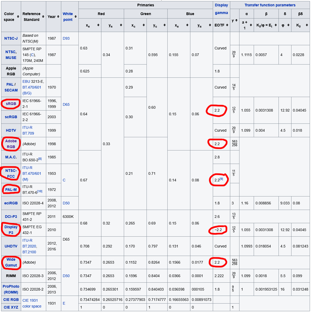

Всё верно, без профиля дисплей может показывать что угодно. Поэтому требуется CMS и профилирование.
Гамма sRGB разработана не для мониторов , а для кодирования изображений.
dmitry2 утверждает, что в файлах srgb гамма.
Я этого не утверждал. Но на скриншоте выше видно, что гамма дисплея и гамма для кодирования изображения (transfer function) близки, но никогда не совпадают в точности.

Стандарт sRGB определяет гамму sRGB для кодирования изображений и гамму 2.2 для референсного дисплея. Также по стандарту определяется засветка дисплея в 1%, что означает контрастность дисплея 1:400, если я не ошибаюсь. Современные дисплеи имеют контрастность от 1:1000 (недорогие ISP) до 1:100000 (OLED) и даже выше. Как отобразить изображение с контрастом 1:400 на таком дисплее? Можно поднять точку черного, что сведет на нет достижения в контрастности дисплеев и будет непонято пользователями. Либо можно как-то растянуть динамический диапазон sRGB-изображения, опустив точку черного до точки черного дисплея и как-то пересчитав этот участок гамма-функции. Разумеется, всегда идут вторым путем.
