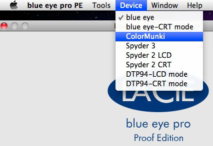

Обнаружил, что последняя версия Lacie blue eye pro PE для Мака теперь поддерживает спектрофотометр ColorMunki
