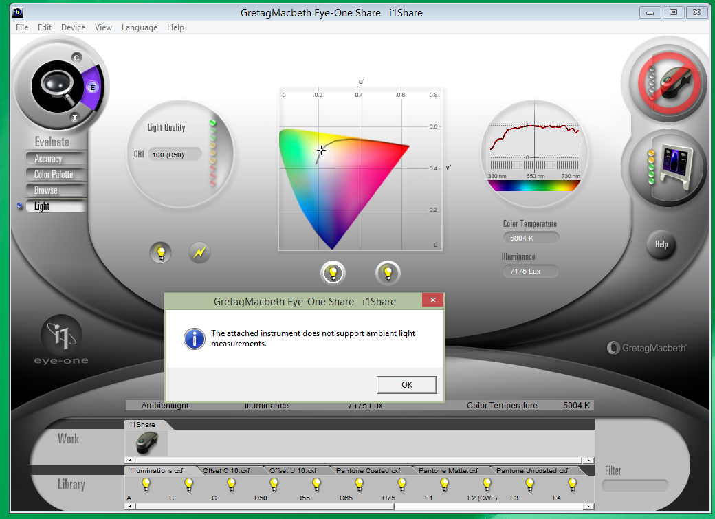

Здравствуйте!
Имеется i1Pro UV. Хотелось бы измерить спектральный состав света или поверхности. На что он "ругается". i1Share вообще пишет что не поддерживает данную функцию с данным прибором.
Скрины прилагаю. Кто поделится мыслями.
Спасибо.

Нет лицензии на замер спектрального состава света или поверхности.
Обойти это ограничение невозможно.

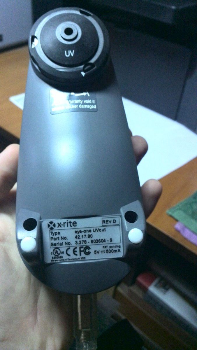

з.ы.
У данного экземпляра вообще отсутствуют лицензии на программное обеспечение GretagMacbeth / X-rite, вероятно был в комплекте к какому-то принтеру или цифровой печатной машине.
А как называется этот параметр и на что нужно обратить внимание на будущее?
Ambient Light Spot, Ambient Light Scan и + еще должна быть комплектная насадка для измерения спектра света (если вы об замере спектра света говорили) и у этой насадки должен быть точно такой же номер, как у прибора и как у подставки к прибору.
Обратить внимание на Factory calibration: у вас это 06.08.2007, т.е. изготовлен в 2007году. Если это чье-то б/у, тогда не известно, где 8 лет валялось, может в железном боксе при -30 зимой и +50,+60 летом и т.д. - вам оно надо? Если надо, не вопрос.
Оптимально - дата производства не позже, чем год назад, т.е. только современные свежие i1 Pro 2.
