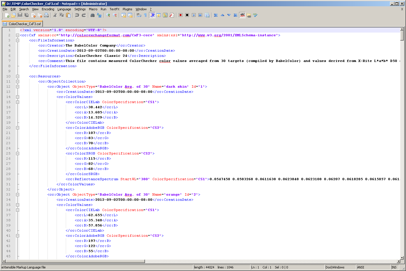

Попробовал. Пока вижу так же, как Dremweaver показывает теги html, а не так как браузер результат. У этого xml формата есть какое-то представление иное, кроме подсвеченных тегов? Может вопрос не по теме форума но раз заговорили.
У меня показывает вот так:
То есть можно удобно сворачивать их в группы итд.
Чтобы в виде таблиц было, уже нужен какой-то специализированный редактор XML.
Ну вот и у меня так. Это мы видим код а не результат работы кода. Вобщем сыро пока все с CxF, если бы браузеры вместо например табличек показывали сплошные теги <tr><td> - никто бы интеренетом не пользовался:-)
Так интерпретация кода зависит от конечной программы. Например спектральные данные - что с ними делать? Оставить как есть или XYZ посчитать?
Ну а для табличной работы, как уже говорил, есть специальные программы для "продвинутой" обработки XML.
